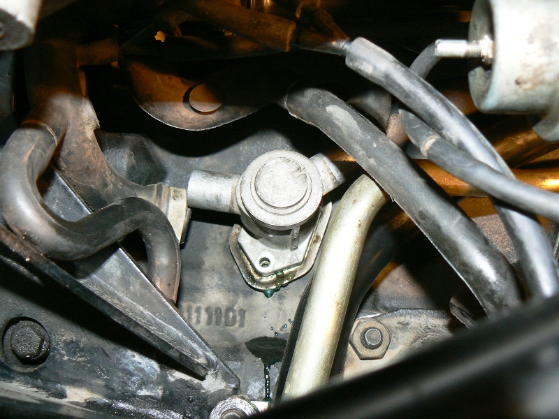

Ensuite, pour mon ralenti trop haut, ca doit être la piece qui va la qui doit plus marcher.
Normalement, en fonction de la température d'eau, elle laisse passer ou pas l'air.
La mienne doit être bloquée !
C'est la piece entourée en rouge :

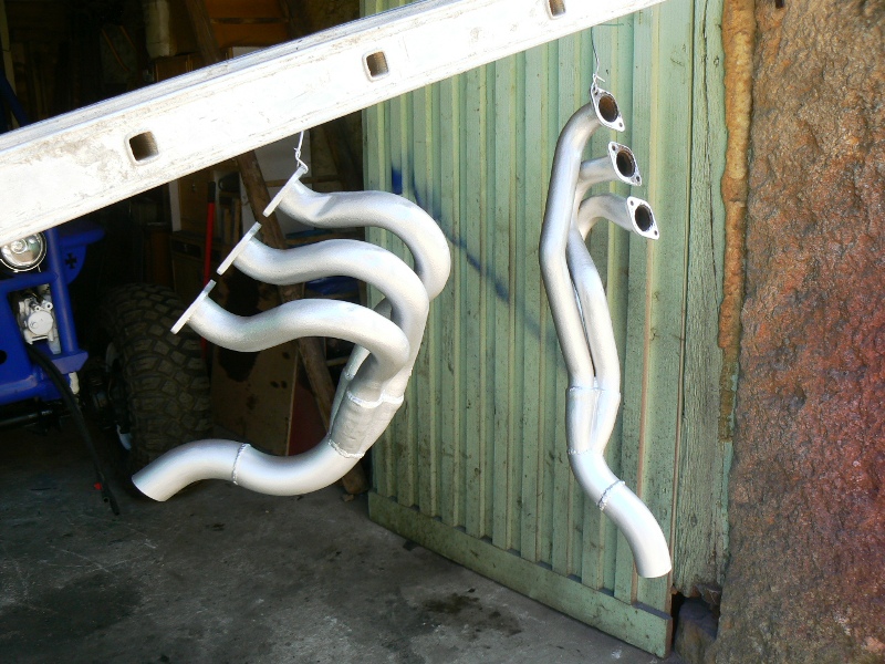

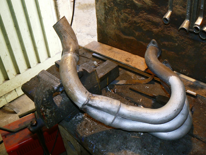

Restauration rapide des collecteurs, mon but était de faire rouler un peu le proto avec ces pieces de musée pour le clin d'oeil à mon copain cédric kalvas et a son pére... Je vais bien sûr les reproduire à l'identique avec les tubes neufs que j'ai :

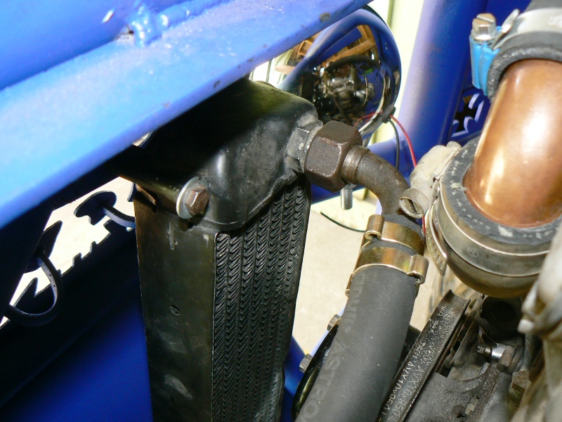

Le radiateur d'huile, positionné devant le moteur. Je devrait sans doute lui ajouter des ventilos, on verra à l'usage. Il a fallut que je refabrique des flexibles, car ceux d'origine étaient trop court :

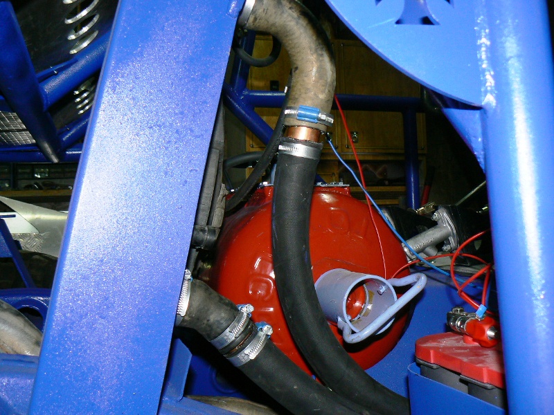

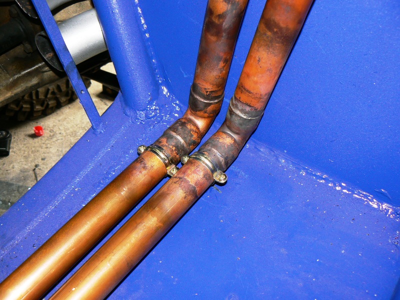

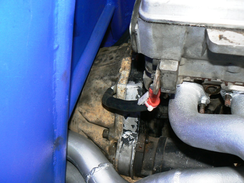

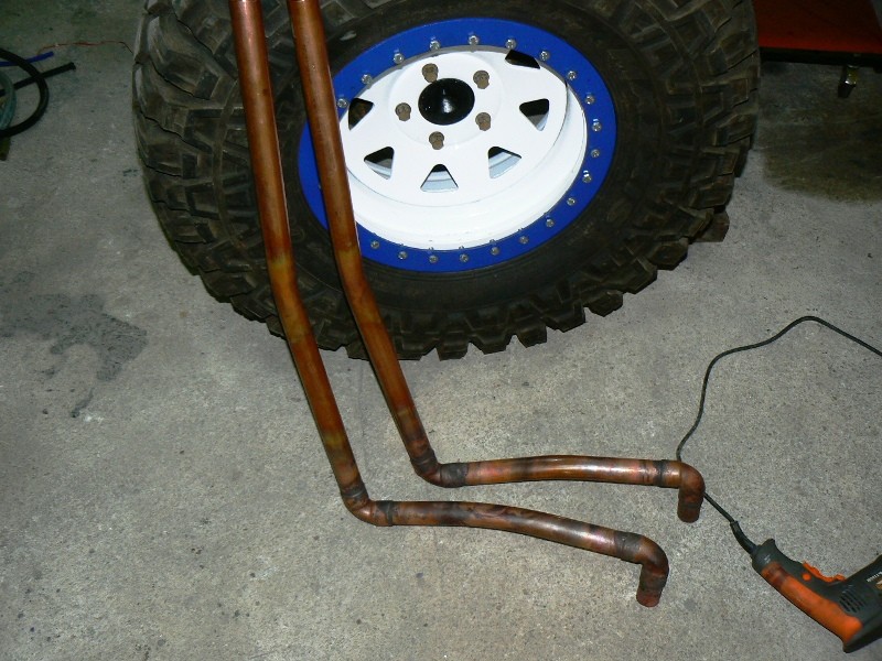

Fabrication du circuit d'eau pour le radiateur arriere, j'ai joué au plombier :mrgreen:
Sur cette photo, elle n'était pas encore fabriqué, mais j'ai installé une purge sur la durite, c'est le point le plus haut du circuit. Pour remplir celui-ci, je met du liquide dans le vase d'expension, je le met sous pression avec mon compresseur, ca circule. Je fait ca plein de fois (au total, environ 15l de liquide) et quand ca degueule bien par la purge, je ferme tous ca et c'est bon :

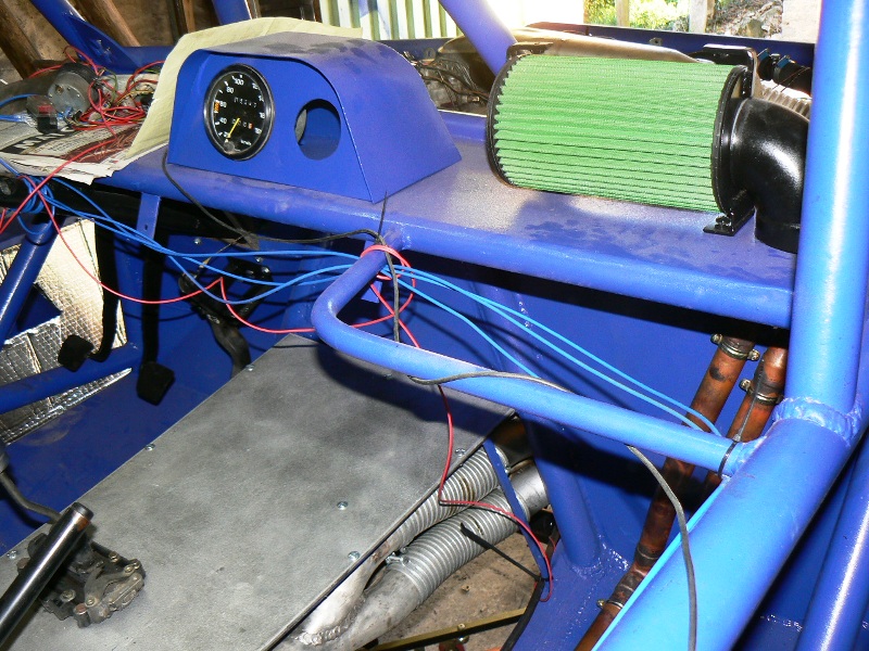

On apperçoit aussi les tuyaux du filtre a air. J'ai mit du gros diametre pour que respire bien :twisted:

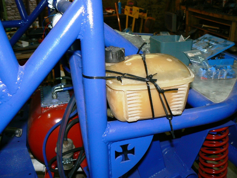

Le vase d'expension monté à l'arrache le temps des essais et de voir si sont volume est suffisant par rapport à la dilatation du liquide une fois chaud. Je vais l'installer entre le radiateur et les amortisseurs arriere. Ya un espace bien protégé ici, si bien qu'en cas de grosse fuite, on sera a l'abris des projections :
Les tuyaus dans l'habitacle, je vais faire un petit carter en alu pour les proteger et proteger l'équipage en cas de fuite :

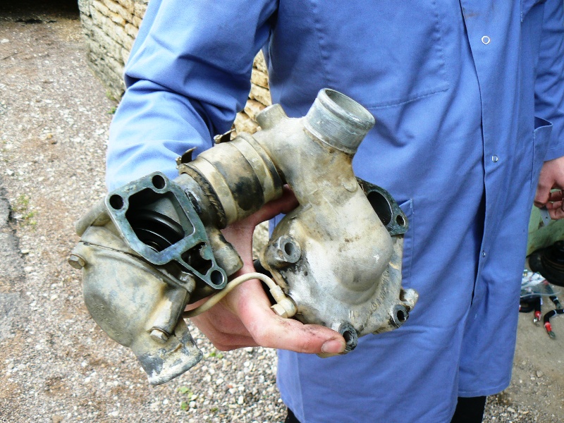

Lors de la premiere mise sous pression du circuit d'eau, la pompe à eau a exprimée son mécontentement, pour la peine : POUBELLE !!!
Celui qui tiend la pompe, c'est mon copain babas du forum :

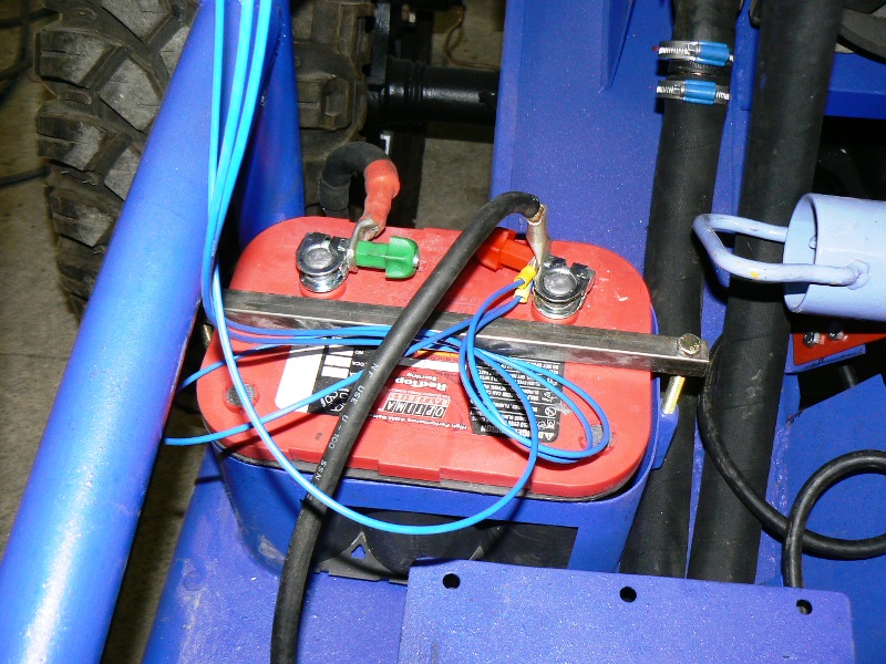

Avec mon copain babas, on commence a fabriquer le faisceau électrique moteur provisoir :

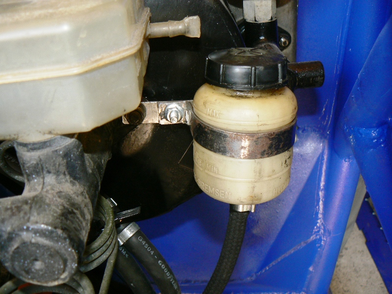

Pendant ce temps, un autre pirate d'un jour bosse à l'installation de l'hydraulique des blocages de diffs :
Bien fait la fixation du bocal !

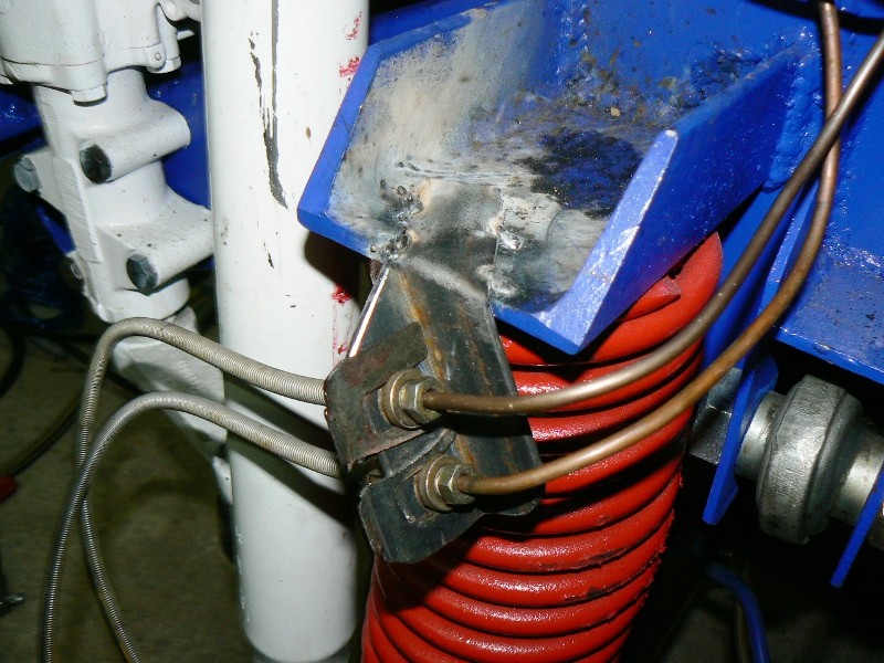

Il a aussi fabriqué une autre pate de fixation pour les flexibles arrieres :
Bosse bien l'ancien :
Pendant ce temps, avec babas, on installe le faisceau provisoir :
De quoi démarrer le moteur :

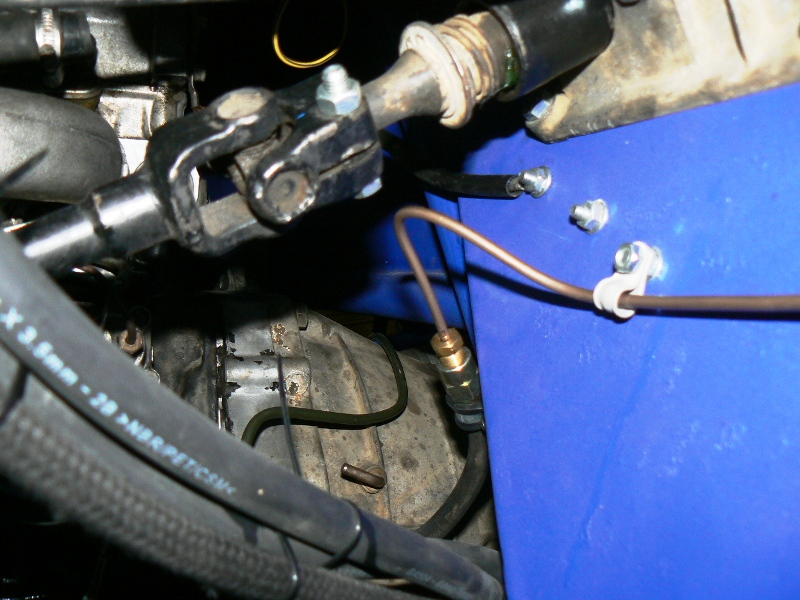

Enfin, une fois seul a nouveau :cry: , je termine les freins et l'embrayage. Je dois encore fabriquer une patte de fixation pour que ca soit plus présentable !!!
Ya un peu de peinture a refaire la :
L'embrayage :
Une vue sur le pont avant :

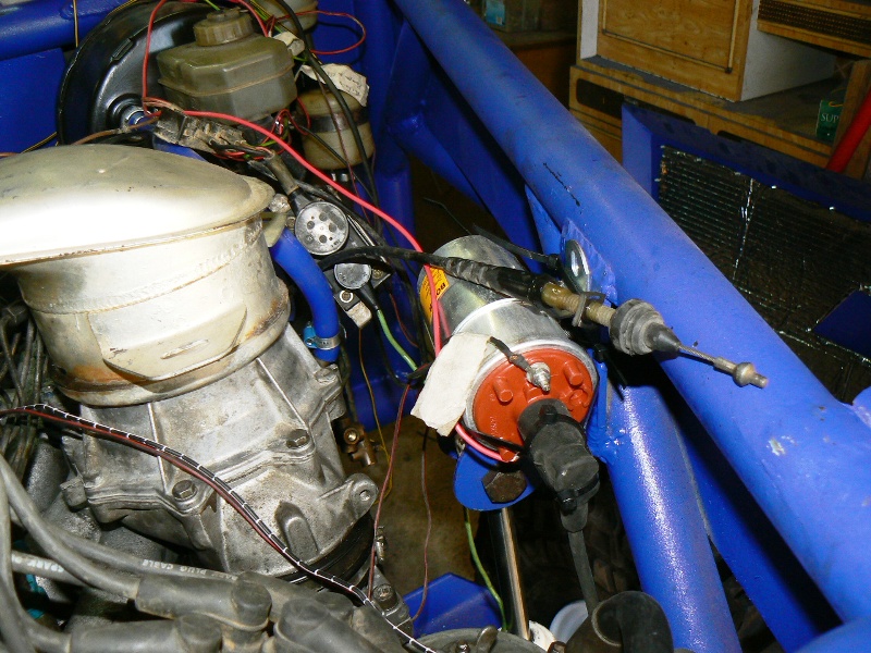

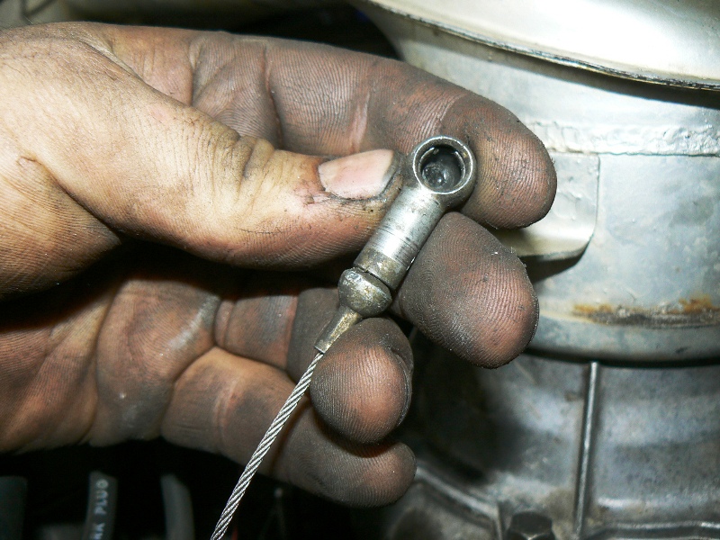

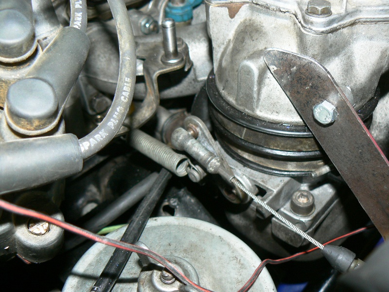

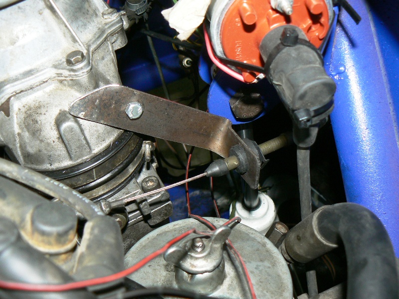

Petite bidouille pour le cable d'accélérateur. J'ai recupéré un morceau du système à bieilette d'origine, j'ai fileté le boue du cable de la golf, et hop :
Fabrication d'une pate de fixation :

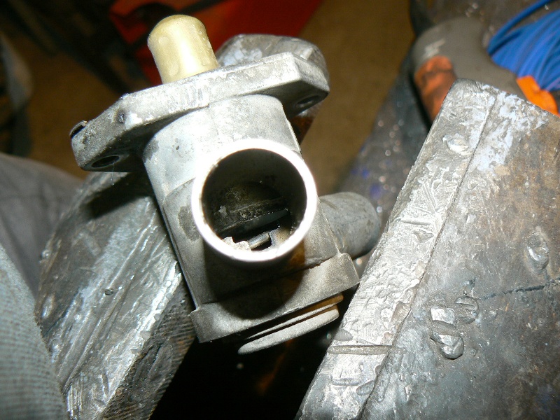

Bon, hier soir j'ai résolu mon pb de ralentit !
Maintenant, je suis à 1000rpm à chaud :twisted:
C'était bien ce clapet qui était grippé. En fait, c'est un clapet qui ferme progressivement l'arrivé d'air au 7eme injecteur (pour l'intercom) et qui bloque presque tous dès que le liquide de refroidissement est à 30°.
Ensuite, tu peux regler ton ralentit a chaud en jouant sur une très grosse vis pointeau qui est sur un circuit parralele. Ainsi, tu as un débit mini assuré par le clapet, et tu ajuste avec la vis pointeau. Mon problème, c'est que comme le clapet était bloqué ouvert, j'avais beau ferme le pointeau, l'air continuait d'affluer.
En fait, sur ce moteur, le ralentit n'a RIEN A VOIR avec le papillons des gazs. C'est un système parallele qui va puiser sont air avant le papillons des gazs. Et ce system peut être enrichie en essence via le 7eme injecteur le temps du démarrage et par temps TRES froid.

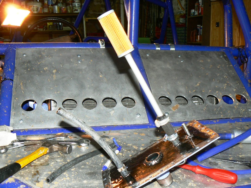

Sinon, j'ai cramé ma deuxième pompe a essence :mrgreen: :mrgreen: :mrgreen:
Comme ca m'a enervé, je l'ai ouvert à coup de burrin, et j'ai découvert plein de merde sur les rouleaux d'aspiration !!!
Du coup, j'ai ouvert la trape de visite du réservoir, et c'est plein de merde dedans... Je dois reprendre ca ! Je vais faire un autre plongeur avec crépine, et sans doute positionner le filtre avant la pompe, et pas l'inverse...
J'suis content, car je craignais un pb de débit, de charge ou electrique, finalement, il n'en est rien :twisted:
Du coup, sur la premiere pompe que j'ai grillé (la neuve), j'ai simplement branché celle-ci à l'envers en tapotant dessus et avec une souflette, elle a fini par se decoincer et marche a nouveau nickel !!!

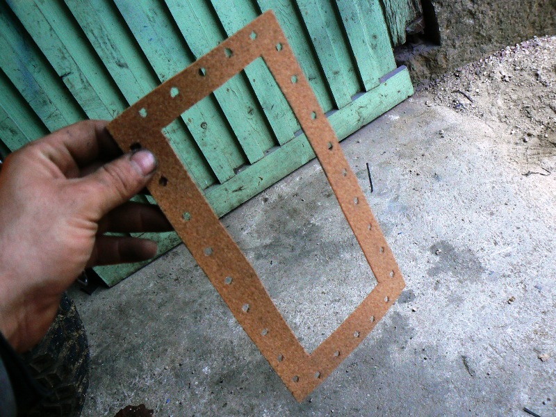

La merde vient de la pate que j'ai mit pour faire le joint de la trappe de visite...
J'ai été un peu généreux, et chaque débouchure de chaque boulon (une quarantaine...) a fini au fond du réservoir !!!
Ce soir, je nettoie et je met un joint papier !!!

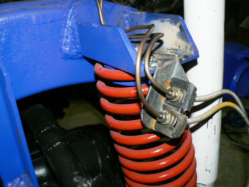

super boulot( j'en perd mon clavier) enfin super boulot et tous et tous,les autre ont déjà tout dit sur le sujet .

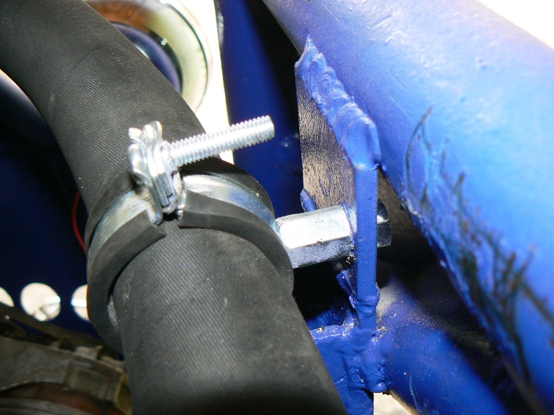

mais la je peut apporter mon grain de sel,sur la fixation de tes tuyaux de cuivre (collier atlas) tu devais plutôt mettre ceux la
ça donnera une meilleur dilatation a t'es tuyaux et éviteras une usure prématuré du au frottement du tuyaux dans le collier

Déjà, quelques photos du bazard qui m'empêchait de descendre mon ralenti.
C'est ce machin que je demonte :
La, on voit bien le système qui régule l'apport d'air sur l'intercom. Une bague coulisse et bouche l'ouverture en forme d'escalier selon la température moteur (ce ferme presque completement à 30°) :
J'en ai donc monté un autre que j'ai nien nettoyé et testé avant. Ca se monte iici :
Après, réglage du ralenti, j'ai 2000rpm à froid, et entre 500 et 750 à chaud.
Faudrait peut être que je remonte vers 800/1000 à chaud, on verra a l'usage.

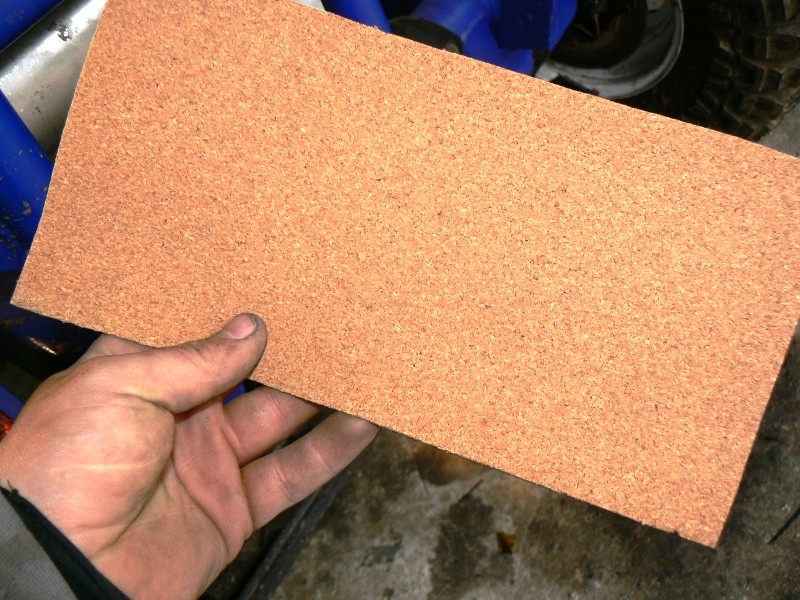

Sinon, j'ai resolue mon problème de pompe ! J'ai tous démonté et fabriqué un nouveau système de plongueur. j'ai utilisé un filtre immérgé d'axiam (si si, la voiture sans permie :twisted: ). Donc, je perce la base d'un tube d'alu de 12mm :
Je l'enfile dans le filtre (ya un joint torique, c'est parfaitement étanche) et je coupe le tube pile poile pour que quand je referme la trape de visite, la base du filtre soit légèrement ecrasé sur le fond du reservoir. Ainsi, comme j'ai fait des trous que sur les 3 premiers cm du tube, 3/4cm d'essence au niveau du filtre suffise pour faire fonctionner la voiture. J'ai plus le système de balancier, mais bon, vu que mon réservoir est quasiment sphérique, ca m'inquiéte pas. Et au moins, le montage est propre, solide, et je suis sûr que plus rien ne viendra bloquer ma pompe !
Pour parfaire le truc, j'ai tous viré la pate à joint et remplacé par un joint en liege :

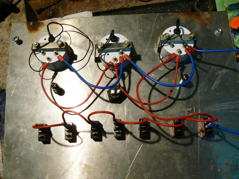

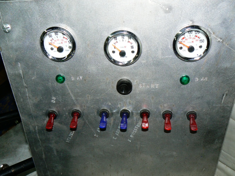

Et j'ai commencer a travailler sur le tableau de bord.
Ne sachant comment identifier les boutons (même si je suis sûr que j'ai pas besoin de les identifier :wink: ), j'ai utiliser des lettres a frapper. Comme ca, ca resistera bien au lavage :mrgreen:
Donc, les 3 nanos du haut : température d'eau, voltmetre, température d'huile.
Les voyants verts : les blocages de ponts

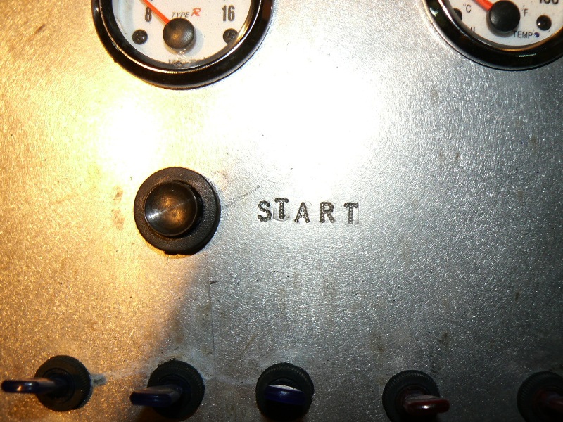

Le gros poussoir : demarreur
Les inters : contact / forcage des ventilos / feu avant / feu arriere / feu de position AV+AR / 2 restes dispo pour l'instant.
Il me manque encore 2 voyant (pour l'huile et les freins) et un bouton poussoir pour forcer la pompe en cas de dejaugeage.
Je pense que les 2 interrupteurs restant seront utilisés pour un circuit d'alimentation/allumage simplifié de secours (sans assistance à froid, etc...). L'idée est de pouvoir terminer une zone en cas de panne sur un des elements electriques. Mais on verra ca plus tard !

Super taff comme d hab :wink:
Perso j aurais bien vu le bouton " Start" en vert et les deux voyant a coté en bleu :roll:
Il te faut aussi la préssion d' huile :idea: et mieux avec une alarme , et encore" plus que mieux ": une coupure moteur
Ouais, il faudrait, c'est clair.
Et puis après, la pression d'essence, l'ampérage, etc...
On verra ca au fur et a mesure, j'ai envie que ca reste simple tous ca.

les tuyaux pour le radia sont de quel diamètre il me semble un peu juste
on dirait du 22 du 40 serait parfait
Encore super boulot et amuse toi bien
Au faite l'as tu passer sur la bascule pour le poids exacte
Le diametre interieur de mes tuyaux est de 30mm (32 extetieur).
D'après un calcul de mon copain babas, ca fait plus de 200l minutes de débit maxi à 0 pression (enfin je crois, il confirmera quand il lira ca :roll: ).
Les durites elles font 32mm interieur.

Fab21 a dit:
Donc a priori, ca ira très bien comme ca :mrgreen: Enfin je pense :roll:
Pour remplir l'intégralité du circuit, il a fallu 15l de liquide.
a+ :wink:
Je n'ai plus le resultat en tete, mais l'idée etait d'avoir une vitesse de circulation inferieur à 3m/s, car au dessus il y a risque de dégat (probleme de cavitation), avec une pression interne à 1.3bar (comme sur beaucoup de véhicule, mais qui n'a pas d'influence sur le debit, cette pression et juste pour evité que l'eau bouillonne a une température proche de 100°C suivant si on est a la plage ou en montagne).
Avec un debit proche de 200l/min il ne devrai pas y avoir de probleme, de toute maniere, c'est le thermostat qui limite le debit en fonction de la température moteur.
je vais peut etre dire une connerie , mail il me semble que le fait de mettre sous pression le circuit , fais gagner 10° avant que l'eau passe de l'etat liquide a l'etat gazeu,
ce qui fais que l'on peut monter a une temperature de 110° avant casse
Chko a dit:
Bien vu, j'ai ripé !!!
Je voulais dire 1.3bar, soit 0.3bar de plus que la P atmo.
J'ai rééditer le post.
Ils sont bien mes copains hein :mrgreen: :mrgreen: :mrgreen:
Je comprends rien a ce qu'ils racontent, mais comme ils ont l'air sur d'eux, moi je suis pas inquiet :twisted:
