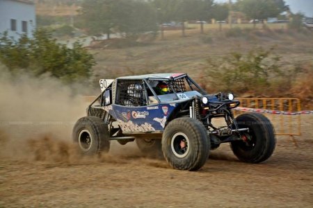

comme dit plus haut changement de pneus,ils sont magiques sur le sec et la roche,dans le semi-gras ça va bien,par contre dans le tres gras,ils sont juste à chier,on l'a vu pendant la course avec Nico montador et sylvain le dimanche ils ont galéré grave donc à éviter dans le tres gras sinon ils sont top,peu d'usure,grosse accroche,ils montent tres vite en température quand on les burn,top:icon_cool:

donc après avoir fait un petit comparatif avec les autres U4 dans les zones,le Tyrex n'a pas treuillé une seule fois le temps qu'on avait nos 4 roues motrices contrairement à la très grande majorité des autres U4 on passait les zones tranquille alors que les autres (même les meilleurs sortaient le treuil:MDR49: ou passaient en marche arr:D),il motrice un truc de dingue c'est son gros point fort aujourd'hui:icon_cool:
j'ai pas passé les courtes une seule fois quand on était dans les zones "hard" ça passait tranquille sans souffrir et le nouveau convertisseur colle assez tôt pour exploiter le couple moteur et en haut il envoie du steak un truc de dingue:icon_eek::icon_cool:

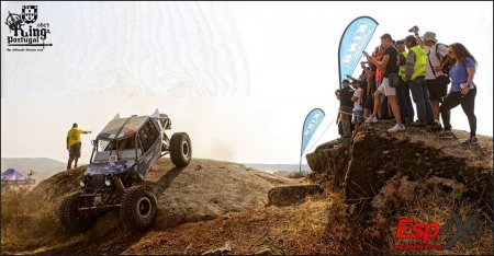

En 2017, Nous avons décidé de nous inscrire au King Of Portugal !
Nous voilà donc au départ de ce qui est certainement la plus belle mais aussi la plus dure des U4 en Europe !

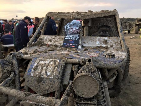

Nous finissons 10ème du prologue, lors de la première journée, en 7ème place, nous cassons les supports de ponts arrière (pont tourné, coils et bypass arrachés ...), Christophe et Seb, notre assistance CBMS fait un travail de dingue et nous repartons finir la journée ! Le lendemain, course plus trialisante, tout se passait bien jusqu'à ce que le pivot avg ne s'arrache, course terminée ... très belle expérience, très frustrante aussi mais vraiment enrichissante !

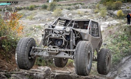

Fin 2017, on se présente au King of Britain à Kirton
Format de course différente puisque cette fois, nous partons en groupe !! Ca me rappelle mes années karting, j'adore !!
4 ème du prologue, 3 ème à la fin de la première journée et enfin 2nd au général ! :pirate:

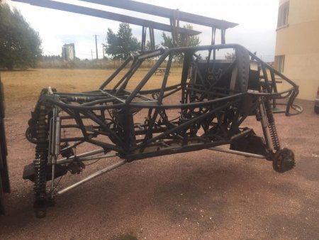

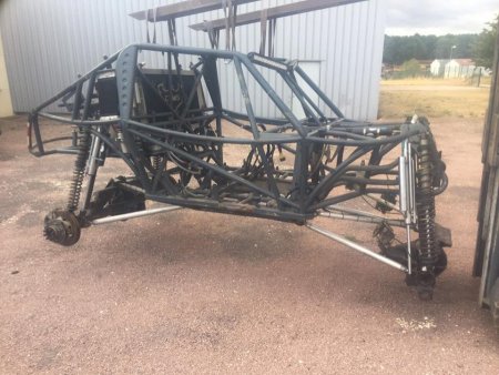

Nous décidons de re-confier la construction d'une nouvelle voiture à Christophe Bouzon (CBMS), l'objectif est d'avoir une voiture finie, testée et fiabilisée courant 2019. Ceux qui ont déjà construit un proto savent que c'est long alors imaginez une voiture de course !
Le Tyrex est donc démonté de ses principaux organes mécanique (moteur, boites, vaisselles des ponts ...) et début 2018, il est comme ça :
C'est triste de voire une caisse avec laquelle il s'est passé pleins de trucs dans cet état, une caisse qu'on a adoré, détestée aussi à certains moments mais qui nous a toujours donné beaucoup de plaisir !!!

Chef, Chef, il y a un Reul brother qui s'inspire (sur la dernière photo) !!!
Du coup, la cote du Tyrex grimpe.
Enfin, s'il s'inspire q'un truc qui marche bien, oeuf corse !
