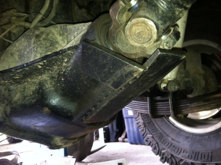

- pose d'une protection de croisillons (14 bolt, à voire si ça existe pour un D60)
Nan je crois pas.
Mais tu peux souder un truc :
Mais ça fait moche.
Sinon perso je partirais sur des Flanges à la place des Yokes. Tout est plus facile et ça protège.

C'est dessous la protection on s'en fout que ce soit moche (à mon avis il y a moyen de faire plus sympa que la photo) il faut que ce soit efficace !

quelques renforts de chassis à l'avant et surtout à l'arrière, la pose d'une protection de croisillon du 14 bolt reprise sur l'arche de pont et la déco made in France :icon_cool:
ps: désolé pour l'angle des photos, pas facile depuis le téléphone...
