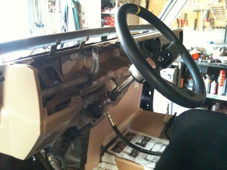

l'orbitrol est en place, reste a faire une jolie colonne de direction

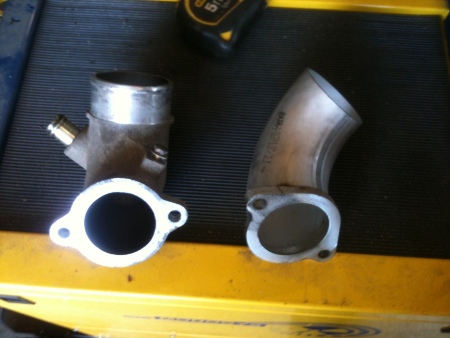

des bricoles
on refait l'entrée d'air au turbo
barre anti rapprochement
une batterie d'homme
la face avant recule de 20 cm par rapport a l'origine

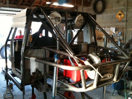

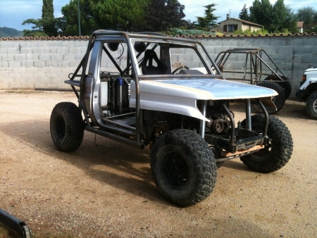

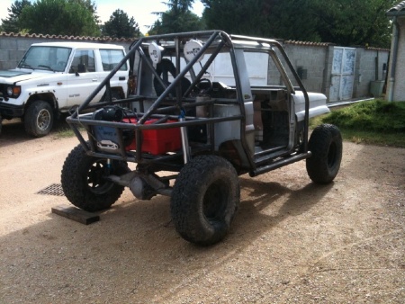

Bon, vu qu'Aymeric est bien occupé par sa suspension, je vais faire l'update pour lui...
Ce WE il a fini la partie AR du 4x4, qui ressemble donc à ça maintenant :
Les détails :

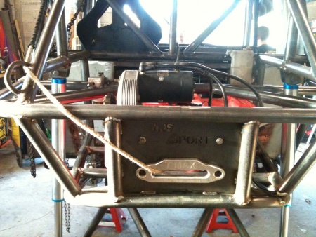

Support du treuil AR et pose de ce dernier ainsi que d'oeils pour renvoyer la corde :

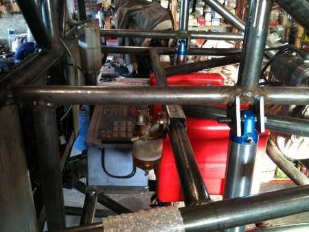

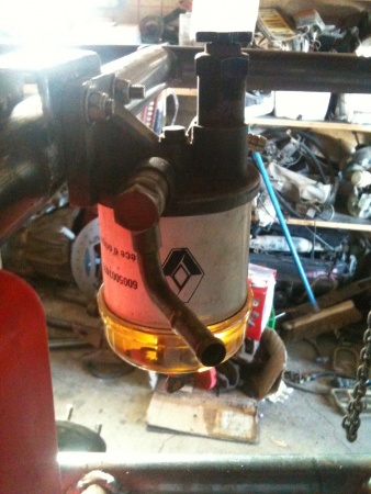

Pose du filtre a GO :
Détail du filtre spécial The Bargeots (on a pensé à toi :D)

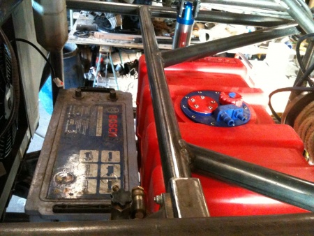

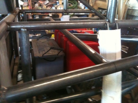

Fabrication du support de batterie et de réservoir :

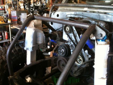

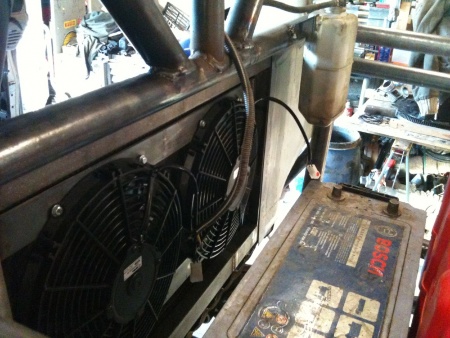

Pose des ventilos et finitions du circuit de refroidissement (soudures des tubes inox au TIG) puis pose du vase d’expansion :
Pose des feux AR :

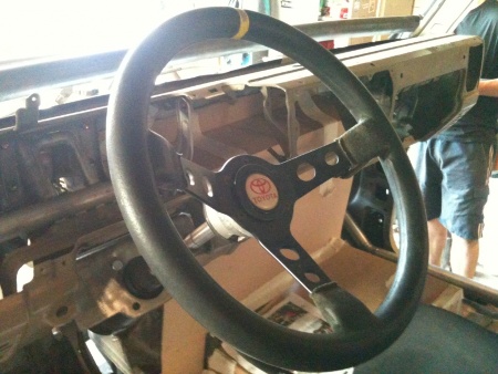

Sinon il a aussi fabriqué la colonne de direction (un renfort avec un roulement est dans les tuyaux) :
Avec le volant toy qui va bien :icon_cool:
Il reste à finir 2/3 bricoles de la suspension, et normalement Samedi il est dehors :twisted:

il est dehors !!! :icon_cool:
1m15 sous les roues avec les roulettes :mrgreen:
Là Aymeric bosse sur les BumpStop et les BumpPads, ça présente bien :wink:

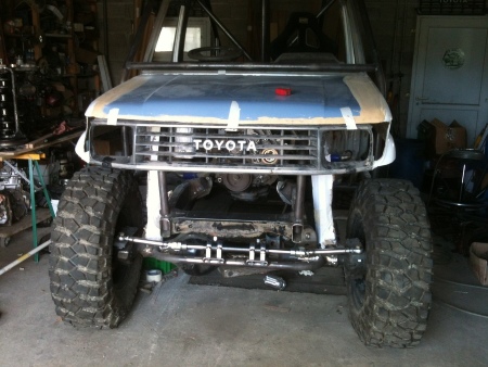

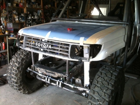

On a bien avancé en 1 semaine, la triangulation est pratiquement au point, la suspension aussi
pour finir ces deux points il me reste a renforcer quelques supports, et faire les supports de butées coté pont
pour résumé j'ai refait tous les supports de tirant et la barre panhard , car soit il n'était pas assez costaud soit sa n'allait pas en croisement, une bonne prise de tete
place aux photos
vue générale devant et derriere en compression max avec des pneus en 33/10.5/15
a hauteur de roulage il remonte de 10cm
puis en croisement de pont
devant

le radiateur de direction
mes soudures TIG
mon pont avant , il me reste a faire un ski pour le verrin, un coquille de pont et les supports d'appui des butées
mon pont arriere , il me reste a faire la coquille de pont et les supports d'appui des butées ( un plat sur le tube)
j'ai refait mon support tirant avant inf
mon troisieme tirant avant sup coté chassis
