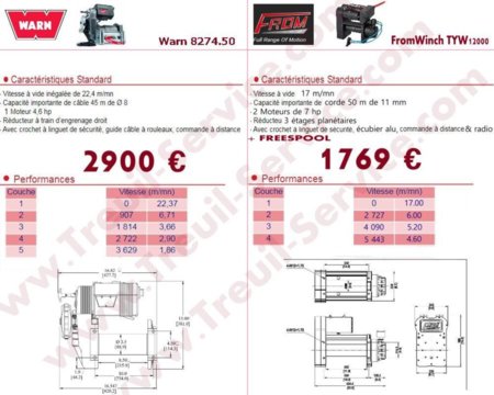

salut a tous vous connaissez ??? en pensez quoi ????
http://www.fromwinch.com/competition-winch/fromwinch-f8800.html
ca coute moins de 2000 au fait
Comme ça , c'est difficile à dire ....
- Pas cher par rapport aux autres bi-moteurs dits de compétition: Redwinches, Gigglepin ou encore Tibus
- à priori moins puissant en terme de motorisation ( les moteurs série Wound sont moins performants que les BOW 2, BOW2+ ou encore OX et ne supportent pas d'être alimentés en 24v )
- treuil beaucoup plus lent que les autres ( 17m/ mn à vide au lieu de 40 pour le Redwinch par exemple voire 60 avec l'over drive)
- beaucoup plus lourd 69 kg contre 55 toujours pour le Redwinch Hornet
- par contre capacité de traction élevée (5400 kg contre 4500 kg pour les autres)
- frein dans le tambour si j'ai bien compris (attention ça brûle les cordes)
- embrayage pneumatique (c'est un free-spool ?)
- prix attractif
A mon avis, pour un treuil de compétition c'est moyen car s'il a une capacité de traction élevée ( ce n'est pas primordial, 4500kg c'est largement suffisant), il est lent et lourd .
Toujours à mon avis, il est loin des meilleurs ....mais pour le prix ...et si on rajoute deux moteurs Bow2 , ça doit pouvoir faire un bon treuil...
Au niveau qualité, c'est donc difficile de se faire une idée...
@ Bebop pourra sûrement nous en dire plus...s'agissant d'un treuil de fabrication ou de conception US .
Il faudrait pouvoir le tester... mais pas sûr qu'il y en ait en France....ou même en Europe.

oup d ou viens ce prix de 1769 EUROSSSSSSSSSSS j ai trouvé 1990 chez raptor en italie
c' est écrit en fond de trame sur la feuille comparative
top j avais pas vue

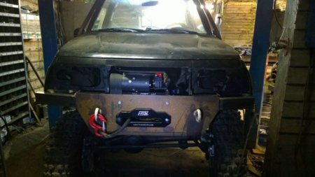

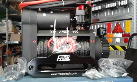

Bonsoir, j'en ai eu un avec lequel j'ai fait les Balkans. Il nous a emmené au bout… Bon, au niveau traction ça le fait, on a fait des cotes très très raides et il nous a montés. Par contre, pas vite et on a bien le temps d'avoir peur !!! Ensuite, dans du très gros bourbier, il est très gourmand en énergie et nous a vidé la batterie sur une spéciale. Prévoir un deuxième alternateur et deuxième batterie (ou batterie de secours). Dernier point, la conception, le module de denture de la démultiplication est petit et je ne suis pas sûr que les matériaux utilisés soient traités, donc dans le temps l'usure reste à voir. De plus, il faut revoir l'étanchéité si vous devez faire des passages à gué importants. Pour conclure, ce n'est pas un mauvais treuil mais reste un premier prix en treuil bimoteurs compétition. Rien à voir avec Gigglepin (que nous avons maintenant) en terme de qualité, conception et choix des ratios. Mais je le répète, ce n'est pas non plus une arnaque.
