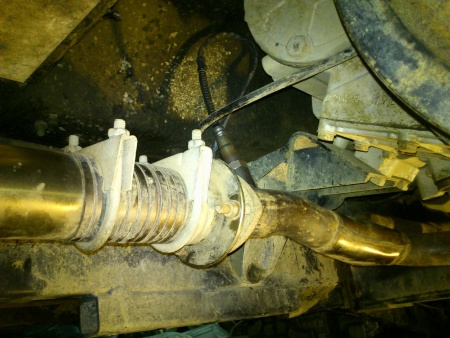

en 60 , sortie 90 :wink:
soi disant pas homologué ..... y z'ont quand meme soudé un DB killer avant le cone de sortie.... :encolere:
....du coup , je l'entendais plus :mrgreen:
.......20 disques de dremel plus tard :pirate:
cette saletée faisait passé le dia de 60 a 40mm....
bin y'a plus :mrgreen::mrgreen:
ce qui fait chié , c'est que j'ai niqué la garantie "a vie".... icon_rolleyes.gif
mais le son est beautiful :jump:

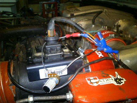

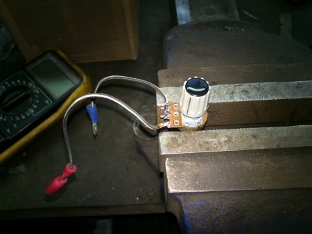

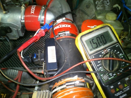

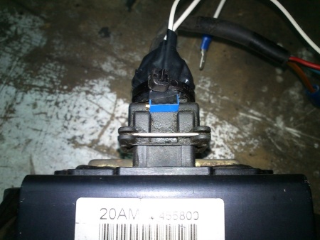

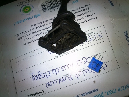

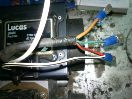

a partir du moment ou tu as un capteur 0 / 5 v , et que ton ecu bosse sans les sondes lambda.
je sais pas si apporte vraiment quelque chose sur un moteur stock....
mais je pense que oui vu que ça agit sur les temps d'injection.:icon_rolleyes:
je connais pas les moteurs nissan , j'ai été voir ton poste et on vois pas trop le moulbif en détail...
ce qu'il te faut savoir , c'est :
ta tension du signal du potar (normalement , 3 fils , une masse , un + , et le signal )
ton débimètre , déjà si c'est un fil chaud (maf) , ou map (pression) car je pense pas que ça soit un a volet (flapper , afm) vu la taille sur les tofs :icon_rolleyes:
la tension de ton débimètre , pas l'alimentation (normalement en 12v) , mais le signal , faut qui soit en 0 / 5 v.
et une info rpm (mais ça on s'en :on_sen_fou: , vu mon histoire , on peut la prendre n'importe ou :mrgreen:)
une fois que t'as tout ça , je te dis quoi .....du moins , j'essayerais :mrgreen:
ps : regarde bien les liens que j'ai foutu sur le piggy , et lis les pdf en bas :wink: http://www.splitsec.com/products/psc1/PSC1003.htm
re ps : il me semble que l'amerloque m'a dit qu'ils le font pour modifié un signal en 12v si des fois t'es pas en 5v :icon_rolleyes:
ACHTUNG : il faut absolument un lecteur lambda sur l'auto pour controler les réglages

normal si tu as le debimètre hw stock qui fait 80ext mais 50 inter.....c'est le debimètre qui bride , pas ton tuba :wink:
là celui de pet , le gems , il fait 80 partout :mrgreen:
donc qui peut le plus , peut le plus :mrgreen::mrgreen:
le verdict de la sonde lambda est sans appel :wink:
ps : a moins que tu soit en débimètre flapper ....là, c'est encore pire que le hw niveau restriction :wink:

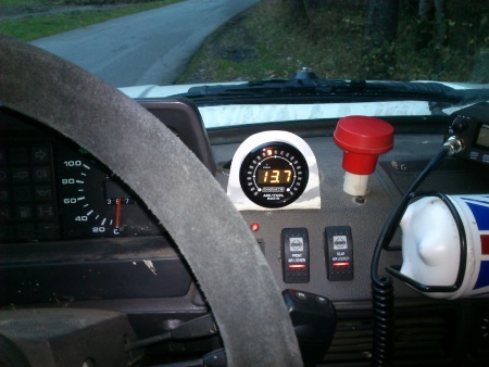

tous ça pour y tester pour voir si ça perd des watts ou non.......
et....................tatatinnnnnnnnnnnnnnnnnnnnnn..........................suspense.......................:mrgreen:
ça m'a enrichit de 0.2 au lambda soit que dalle:jump::jump::jump:
ça poudrasse nikel :site1006:
