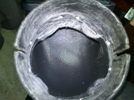

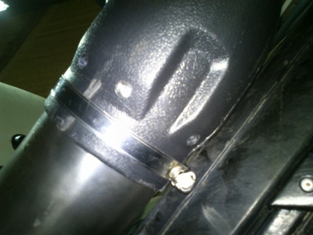

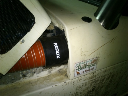

snorkel quasi fini

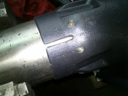

en suivant ce lien (merci the barges :wink:) , j'ai vu que ma tete chintok a 2 balles était pas ce qui avait de mieux.....
http://pirate4x4.fr/showthread.php/1730-Montage-correct-d-une-tête-de-snorkel
alors je l'ai modifié , (déjà en diamètre pour la faire rentrer , 85mm sur du 90 mm) pour qu'elle évacue la flotte au mieux car elle est livrée non percée et plutot brute de fonderie...un truc a 25 roros , quoi :mrgreen::mrgreen:
pis reçu le manchon manquant car le boa souple fait le meme diamètre que le tuba soit 90mm
il sera collé (au sika) coté boa et manque plus qu'un collier coté tuba...pas pensé :Forum62::Panneau16:
tous ça pour y tester pour voir si ça perd des watts ou non.......
et....................tatatinnnnnnnnnnnnnnnnnnnnnn..........................suspense.......................:mrgreen:
ça m'a enrichit de 0.2 au lambda soit que dalle:jump::jump::jump:
ça poudrasse nikel :site1006:

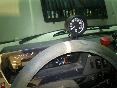

par contre , j'ai voulu foutre un compte tour plus juste que le stock (et surtout qui va plus loin que 6000rpm) et la , ça merde....
il est pris sur le - bobine et non sur la borne w de l'alterno pour etre au plus juste.
j'y branche , tous comme y z'y dise , démarre , ralenti nikel , 800rpm , comme le piggy ,
alors que le stock m'indique 1000rpm....
d'un coup , l'aiguille se met a sauter :encolere::encolere:
je m'étais pris sur la prise tach de l'allumeur DUI en direct , sans passer par la fameuse résistance de 6,8ko...
je me prend donc après ...nikel jusqu'a 3000rpm et ça recommence , elle saute , lecture illisible jusqu'a fond et revient nikel en dessous de 3000rpm.
pffffffffffffffffff..........bordel , késako ???????????????
je sais pô quoi faire.....
pour info , l'écart entre le stock et le nouveau s'agrandit avec les tours : a 3000 au nouveau (maxi que je puisse lire correctement), entre 3500 et 4000 au stock.
si vous avez une idée........

nono, t'as pas une idée pour mon compte tour ...?
t'as jamais été emmerdé ???
Brêle techno et de gros burné :wink:....comme j' aime ( quand t' as piloté ça , il n'y plus rien qui pousse ...)
Pour le CT , je ne sais pas il faut que je réfléchisse , ma premiere réflexion c' est de valider les écarts avec un 3 eme
fait : origine , piggy , et celui là , le tim :wink:
le tim et le piggy m'indique les memes rpm , donc c'est bon :wink:
le soucis , le tim saute a partir de 3000rpm et je sais pô pourquoi ....????
lecture illisible....il a la trouille peut etre :mrgreen::mrgreen:

pour ton compte tour, ce serait pas lui qui déconne enfin la sonde:icon_rolleyes:
Nous avons énormément de demandes de dédicaces pour cette dernière photo le cul en l'air et la tête dans les ballots:mrgreen:
C'est cool que t'ais un arceau tu vas pouvoir te mettre au tas dans la joie et la bonne humeur :icon_cool:
Pour la brêle:icon_cool:, bah c'est le 2ème effet de la connerie de que t'as faite y'a un poil plus de 9 mois :mrgreen: T'inquiètes tu pourras reprendre dans 18 ans:mrgreen:
bah en faite , je viens de fouiner sur le net et c'est un problème assez connu....faudrait un adaptateur qui dise :icon_rolleyes:

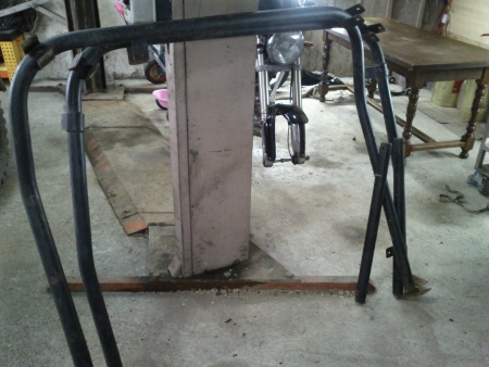

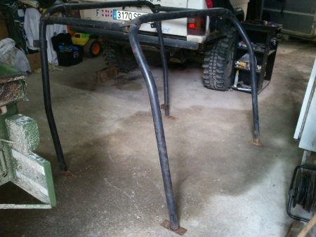

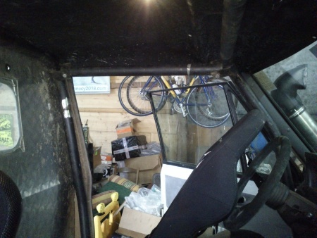

l'arceau :
je sais pô d'ou qui vient , mais il a l'air plutot balaise , meme s'il est boulonné....
en dia 48mm et tube et plaque de 4mm d'épais.
il sera repris en 4 points sur l'arrière a travers la paroi sur celui que j'ai déjà...ok , il est en coude soudé mais il est en dia 80 , donc......:icon_rolleyes:
comme ça , normalement , pas besoin de diagonale ou de croix de saint andré icon_rolleyes.gif
je pense mettre des tubes au niveau des portes en bas pour tenir l'écartement entre les pieds de l'arceau....
des plaques qui prennent la caisse en sandwich plus grosse (largeur et épaisseur)
peut etre avec des renforts dessous au chassis....:icon_rolleyes:
wouala....z'en pensez quoi les rois du tubes ?
je vous vois venir.....j'veux pas non plus d'un full tube , hein :mrgreen::mrgreen:
juste me protéger le béret :mrgreen:
et c'est toi qui dit ça nono....:affraid:
l'hopital qui se fout de la charité :lol:

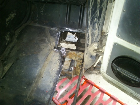

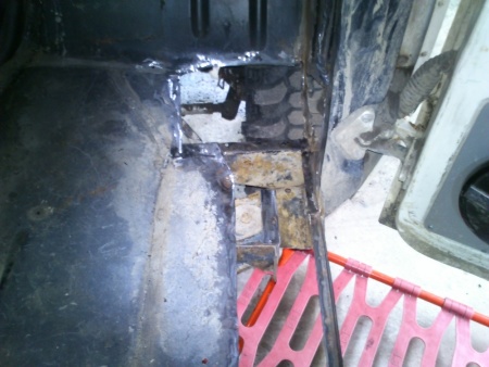

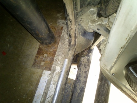

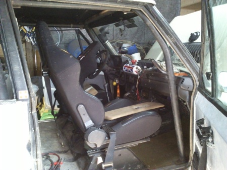

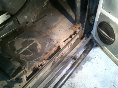

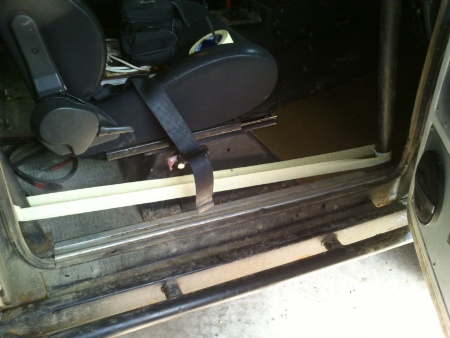

l'arceau est présenté....rentré au chausse pied :mrgreen:
j'ai eu super du bol par rapport a ma paroi :icon_cool::icon_cool:
on voit le tube carré du rocksliders qui est repris dessus :wink:

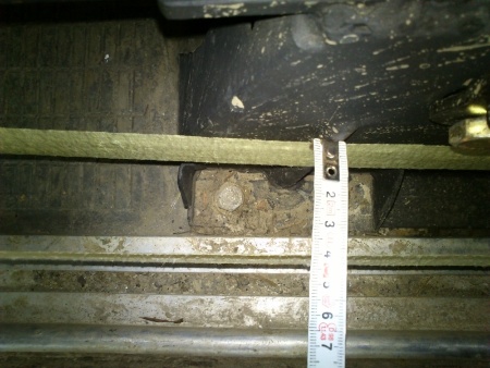

je pense donc foutre des tubes comme ça en travers
j'ai du tube carré 40/40 épaisseur de 3mm...ça le fait ou pas ? icon_rolleyes.gif
je pense boulonner l'arceau a la caisse avec des plaques sandwitch de 100 par 100 et 8 d'épais ....bon ou pas ....? :icon_rolleyes:
pour le compte tour , en fouinant sur le net , j'ai donc vu que ça revenait souvent comme soucis et ce , avec des trucs chintok , rosbif (comme le tim que j'ai) ,
et amerloque (autometer).
2 liens intéressant ou ils disent qu'il faut foutre une diode en série sur le - bobine (prise tach) ...
http://www.old-droppers.com/index.php?showtopic=24026&st=15
http://www.flat4ever.com/compte-tour-autometer-sport-t54438.html
et p'tite vidéo du compte tour foireux (vidéo foireuse aussi ....ch'us pas près de bosser pour TF1:mrgreen::mrgreen: )
[video=dailymotion;xyncvc]http://www.dailymotion.com/video/xyncvc_v8-range_auto[/video]
NORMALEMENT , on devait y voir donc l'aiguille sautée....normalement :parkingboulet::parkingboulet:

un truc cool sinon....je pensais que le tuba allait me faire péter la tete par rapport au bruit de l'admission...
bin c'est carrément l'inverse....avant , la boite a air était tournée vers moi et ça miaulait....
la , vu que la tete du tuba est dans l'autre sens , ça y a calmé icon_cool.gif

pour ton arceau en trial il mettes des plaques 120/120 pris en sandwich sur la caisse
quand a la traverse du siege je la remonterais un poil plus haute sur la partie arriere au niveau de l'articulation du siege
Salut,
C'est vrai qu'un peu plus haut, ca serait mieux pour ta barre latérale :wink:
Du coup, tu pourrais p'tre passer a plus gros (48 ;-) )
@ Mr et Mne pat :
t'es de ptit bo ? :icon_rolleyes: téki touâââ ?? :mrgreen:
sinon , vi , j'aime bien poussé les touristes :mrgreen: mieux encore sur le route de glières ....ils sautent dans les talus :mrgreen::mrgreen:
faudrait que tu passes a la remise (en face de chez dûche) pour qu'on tape le bout de gras et vide quelques chopines vu que je sais pas ou tu restes :wink:
va pour des plaques en 120 / 120 :wink:
ps: et ça fait tant de bruit que ça ?????? :icon_eek:
@ fab :
oué , j'y ai pensé a le remonter....mais je fous les caisses de treuillage et outil derrière les sièges...alors si je les remonte ....pour y accéder :icon_rolleyes:
faut voir...pis pour augmenter le diamètre , je sais pas si va passer , les anglais y collent les sièges aux portes sur leur cariole :mrgreen:
je regarderais mieux ça , merci :wink:

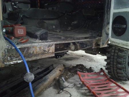

j'ai bien avancé sur l'arceau ....ou reculé....ça dépend :icon_rolleyes::mrgreen::mrgreen:

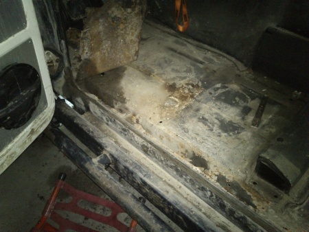

voilà ce que j'ai trouvé sous le seuil de porte en alu..................................
coté conducteur , pas mieux....
le range a toujours été haute savoie.....27 ans de sel .......
conclusion : manger trop salé est pas bon pour la santé :D:D
c'est chelou , l'extérieur est moins cuit que l'intérieur...et ça a pourri par le haut.
j'avais jamais démonter les seuils de porte en alu et donc je m'en étais pas rendu compte...
et il me faut 3 m de tube en 100 x 60 x 3 (du batard)...y'a quelqu'un qui sait ou je peux trouver ça par là (dans la yaute :mrgreen:) ou sur le net ??
merki :mrgreen:
moi j'en est un en refection pour la meme maladie
j'ai fait plier des toles en U pour avoir 100x60 en 3mm d'epais, mais j'ai garder la partie la plus proche du chassis...
le mieux est d'aller voir un chaudronnier, il doit pouvoir te plier sa a la demande et tu bouche l'autre coté avec une tole...
