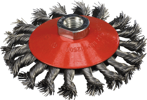

Bon, tu vas nous virer tous ces gratons hein STP ? :mrgreen: :mrgreen: :mrgreen:
Et tu vas nous acheter une brosse de ce genre pour mettre sur ta meuleuse d'angle...
Tu verras, tes soudures vont te dire merci :wink:

rassures toi, je les ait viré, c'était juste pour la photo :mrgreen: :mrgreen:
ça se trouve où ta brosse à chiotte ?? :mrgreen:
Dans n'importe quel magasin de bricolage, au rayon des brosses.
