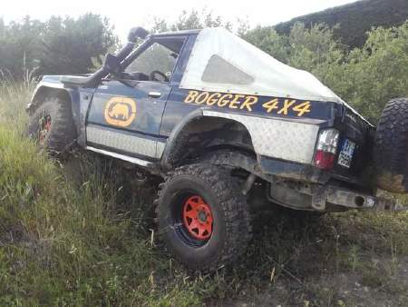

je le garderais bien comme ça, sauf que pour rouler correctement j'ai deux élargisseurs de voie devant, et que la ferraille du pont avant s'éventre facilement avec la soudure, si je le mets sur le sam, il n'a que 75cv et de trait, kruggy en a quasi 100 et plutôt des étalons sauvages, et sur un je triangule l'arrière, mais rien sur les ponts, et l'autre je fait les ponts mais rien sur le chassis, et j'ai deux véhicules correct dont un que je peux vendre sereinement
Une opportunité vu le prix je pense non?
e413fef3cef9cd9dc7837bbe370392d4a009eeb0.jpg58cf8edec3d53d7937acc03ded9252c66ad7fa00.jpg 1200€ les quatre roues, c'est bien non?
Ha oui nikel !!! ci je peux me permettre de te donner un conseil ,je connais ces pneus comme tu le sais j en avais sur mon TJ et j ai repris les même pour le cherokee il faut vraiment bien dégonfler perso je roule a 400 grammes car la carcasse est assez dur mais c est un tres bon pneu :wink:
C'est pas des creepy sur ton cherook Babpaj car la c'est des mudzilla en photo
Jolie Projet Poto

la jeep est allé faire une ballade à Bordeaux Mérignac plus précisément ( JUNGLE'S 4x4 ) tip top.
le moteur est déposé avec ses boites, et le faisceau très simplifié en gros reste 5 fils :lol::lol::lol: Christophe est un gars au top, j'apprécie beaucoup, son atelier et son magasin, me font rêver tellement il y a de belles jeep et autre d'ailleurs, c'est un monsieur très accessible, et de bons conseils, je ramènerai l'auto chez lui pour la remise en route et préparation au roulage de la mécanique.:mrgreen::mrgreen:
Maintenant place au nettoyage de chassis et de pont pour voir comment tout ça va s'articuler.
peut être dois je ouvrir un nouveau post pour partager mieux.
Merci à tous pour les conseils, remarque et patience pour mes hésitations. On va passer aux choses sérieuses.
voilà le cœur de la futur bête :biggrin::biggrin::biggrin:
bon j'ai un peu ferrailler dans la semaine et ce soir, j'ai une première idée
60cm sous le bas de caisse, 2ml00 de haut, 23cm devant les roues avant et derrière je couperai au raz de la traverse sous le cul du vit.
prêt pour la prépa
