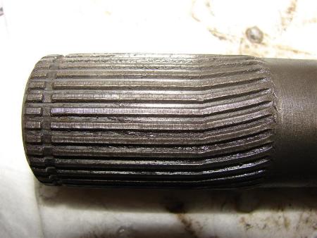

Voici un exemple d’arbre de roue avec une nette déformation permanente :
Les aciers mi-durs ont en général autour de 10% d’allongement à la rupture, ce qui fait que sur cet exemple on ne doit pas être loin du point de rupture.
Sollicitation en marche avant et marche arrière
Là les choses se compliquent, car tout comme un acier ductile va se durcir dans le sens de la sollicitation, dans le sens opposé, sa limite élastique va baisser dans la même proportion, c’est un adoucissement, on parle aussi d’effet Bauschinger.
On remarque que la nouvelle limite élastique en compression est plus faible que initialement et pire, la limite en rupture dans le sens opposé peut rapidement devenir inférieur à l’ancienne limite élastique.
Comme les transmissions vont souffrir majoritairement en marche avant, l’écrouissage va augmenter la limite élastique du matériau dans ce sens et en même temps, la limite élastique correspondant au sens de la marche arrière va sérieusement baisser.
Conclusion
J’en conclu qu’il ne s’agit pas d’un légende urbaine et que effectivement dans le cas d’une transmission ayant eu une vie bien agitée, une sollicitation en marche arrière peut être le coup de grâce pour un arbre de roue, un croisillon, ou un couple conique.
On peut aussi dire que ce phénomène sera encore plus sensible sur les véhicules dont les transmissions sont clairement sous dimensionnées (Niva, Land, Dana30, …)
Cet article a été publié à l'origine dans la discussion du forum : Rupture des transmissions en marche arrière (Urban Legend ?) commencé(e) par Julien77 Afficher le message original
