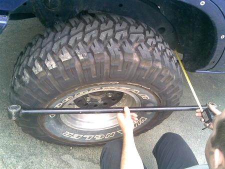

Déjà j ai commencé par installer la Panhard arrières rien de plus simple on dévisse, on sort la vielle et on place la nouvelle on approche les boulons (pas bloquer) , on règle et on bloque(dans mon cas j ai pas encore changer les ressorts il faut tout redévissé lors de la pose des ressorts rehausser)
La barre d origines et en repère un porte clef connu

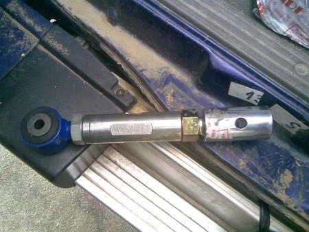

La barre megalift réglable
La méthode de réglage on réutilise la Panhard

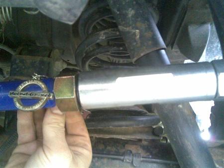

Ensuite installation des tirants supérieurs
Très peu de différences
Le vieux en place
Le megalift reglable

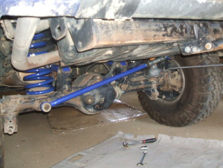

voila la suite

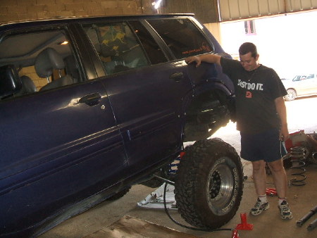

demontage ressort d hdj 80 12s en placent le crick d origine entre le pont et le chassis
croisement du pont avant avec les ressort de hdj 80 a l avant
on comparre un peu les ressort arriere le bleu c est le mega lift et oui oui j en suis sure
le noir origine
demontage ressort droit
mise en place du verin de carrossier
instalation ressort gauche le crik de bord est trop court alors math22 sors sont verin de carrossier pour mettre le ressort
mise en place ressort droit

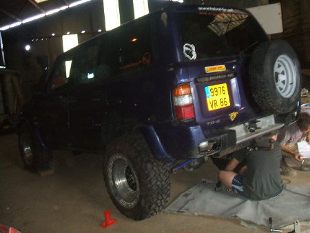

ressort arriere en place limite de deboitement

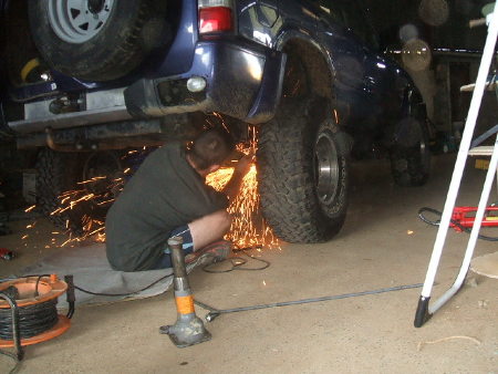

preparation de la decoupe de la bute sur le pont
decoupage du support pour passege les gros amorto
presentation de la bete
le tout en place
fini pour la journee j ai pas reçu les ressorts avant j ai roulé quelque jour comme ca (ca a fait rire pas mal de monde donc un femme qui fesais le tour pensant que j etait garrer sur le trottoir avec les roue arriere)
deux jour plus tard
apres montage des ressort avant
bon voila tout est monter reste deux trois problemes plus dernier modif
comme les durites de frein ,mise a l air libre des ponts et ressort de repartiteur de frein
et les problemes c est que je peu pas regler les tirant arriere sup car si je les place comme il faut j ai l arbre qui touche la tavers de chassis ( les court chercher pas c est que les long) donc il faut que je l ecrasse un peu plus que l origine
donc les amorto travaille mal et l arbre de transmission aussi
probleme que je regle dans la semaine
pour le reglage de panhard avant - arriere
j ai gardé la meme methode que plus haut
voila pour ajourd hui
je peu dire que les amorto touch dog c est le top position 1 bateau et position 9 c est bout de bois en 9 un vrai kart dure a souhait (bon ok un kart de 2.6 Tonne)
le kit mega lift et super
pour l instant toujours pas d essais de croissement du a mon arbre arriere
a oui pour la question que tout le monde ce pose les mesure
alors pour l avant gauche sol au bord de l aile 110.5 cm a droite 111.5 cm
et pour l arriere gauche 113 cm et droite 115 cm
pour rappel pneu en 35 12.5 R 15
et aussi j ai inverser mes ressort avant mais c est suite a une erreur il vas falloir refaire
yannick

Tu aurais pas monté la barre panhard a l'arriere tu aurais pu monter tes ressort sans se servir du cric... :mrgreen:
bon sinon ça fait vraiment sympa 8)
comme tu le sais the bargeot le kit a ete monter en plusieur etape
donc c etait monter mais desserer
mais bon au crik ca vas bien un peu cour mais bien
yannick
Hi
ben la il commence a avoir de la gueule ce Troll. Par contre pour le garage bien au chaud c'est dommage... :wink:
Fordyan a dit:
yannick
C'est pas une question de desserer ou pas, en enlevant la BP d'un coté et desserant tes tirants au niveau fixation ton pont aurais acceuillis les ressorts, sans aucun probleme, en levant le chassis suffisement haut :mrgreen:
oui c est sure j ai pas pense a ca en plus le hilift aurais ete un poil court je pense de toute fasson il etait utiliser sur le trol de Math22 pour l instalation de mon ancien kit

Cyrille a dit:
super , il a de la gueule 8)
moi aussi , je n'ai pas fait d'essai tt , mais l'arbre de transmission ar est trés trés prét de la traverse : 1 voir 2 cm :roll: ...je me demande si je ne vais pas couper et souder un U pour laisser de la place pour l'arbre :roll:
oui , je sais seb , pas bien de toucher au chassis :mrgreen: , mais si vous avez d'autres idées , je pense que nous sommes preneur :roll: :wink:
pour la traverse j ai faint un essais chaine et verin ca a pas bouger
je referais l essais avec un petit coup de meule pour l affaiblir puis je resoude
lissage et peinture
il faut bien le faire pour le CT

euh bon moi,suite a la sortie de ce WE,je me suis appercu que lorsque je décolle les roues avant,ben l'arbre y touche a la traverse de boite,donc elle va passer a la casserole :twisted: (enfin correctement pas juste un découpage :wink: )
rey j ai les mesure d origne complet du y61 long c est 91 avant et 96 arrriere
les mesure donner sont avec les 35 et le kit
yannick
mauvaise nouvelle sur mon trol , un des croisillons de l'arbre de transmission arriere a pris un jeu phénoménal en trés trés peu de temps :shock: :? :roll: :cry: 200 km :shock:
plusieurs questions : :roll:
est ce dut a la réhausse + 18 cm :?:
est ce dut aux 365 000 km au compteur :?: , je pense que l'arbre est d'origine
est ce l'accumulation des 2 :?:
la seule cale que j'ai d'installé au niveau des boites sont le support qui permet de rattrapper l'angle de chasse avant , donc environ 1 cm :roll:
est ce que je dois mettre + , peu etre 2 cm :roll:
en attendant , il faut que je trouve un axe de croisillon , pas évident sur une ile :roll:
personne a un double croisillon de baroud :?: :?:
fordyan , vérifie ton arbre arriere , je ne veux pas te faire peur , mais un petit controle serait peu etre pas un luxe :roll:
est ce que méga lift prévoit quelque chose a ce sujet :?: :?:
trollement a+
Salut voila le probleme des longs, vous etes peruadés qu'il y a rien a faire mais c'est pas vrai...
Il faut quand meme regler le // des chapes sinon le croisilon prends mal.
Dans ton cas le kilometrage n'a pas joué en sa faveur, mais lors du remplacement essais de regler le // de l'arbre...
Ca y fera pas de mal...
Megalift pour le kit +18cm fournissent au mini les tirants superieurs.
Sinon les australien vendent des cales d'epaisseur d'arbre (1.5 et 2.5cm...).
Il est encore mieux de reculer le pont (en meme temps on recupere l'empatement...).
C'est qu'un croisillon Cyrile, pas de stress :wink:
Un calle d'épaisseur SUR l'ARBRE pour récuperer son emboitement originel est des tirrans sup réglable ça doit résoudre pas mal de soucis.
Par contre en descendant le nez de pont, tu t'approche encore de ta traverse de chassi...
Sinon, pas de calle de boite, ça vas pas aider et ça pénalise le ventral :wink:
STF, au briquet tu vas en chier :mrgreen: :mrgreen:
ça je l'ai fait dés le début :mrgreen: :wink:
ça doit etre le kilométrage qui n'a pas aidé :cry:
faut que je trouve cette piéce :roll:
je pensais qu'il fallait " jouer " sur les 4 tirrants arriéres , afin " centrer " le pont mais également de modifier l'inclinaison de la tulipe du pont , vers le haut , pour récuperer un peu l'homocinétie de l'arbre :roll:
en descendant le nez de pont , je n'arrange pas les croisillons :roll: :?:
j'ai raté un épisode :?: :mrgreen:
ps : notre décision est prise :Grrrr28: , nous ne ferons que 2 ans a la réunion , trop la galére pour avoir des piéces :mrgreen: :wink:
demain , je regarde pour adapter un arbre de GBC 8 kt :mrgreen:
Le but est de rendre les chappes sortie BT et pont paralléle... tu est obligé de mettre de l'angle aux croisillons, il n'y à que comme ça que ça vas marcher.
Si tu à modifier tes tirrans pour remonter le nez de pont, cherche pas pourquoi les croisillons sautent :wink:
est ce que la meilleure option , avec un chassis long en + 18 cm , est de mettre un double croisillon afin :
- de ne pas toucher a l'inclinaison de la tulipe de pont
- d'avoir un niveau d'huile dans le pont correct
- des inclinaisons de fixation d'amortisseurs dans l'axe
- une barre panhard ar qui ne touchera pas le pont
bref comme a l'origine :roll: lé bon ou pas :?:

Si tu met un arbre avec un seul double croisillon, tu vas avoir exactement tout les sympthômes que tu décris. :wink:
Rey Le Bon a dit:
Cyrille a dit:
Avec un seul double croisillon type baroud , tu doit viser la sortie de bt avec le nez de pont donc y a de l'angle :wink:
