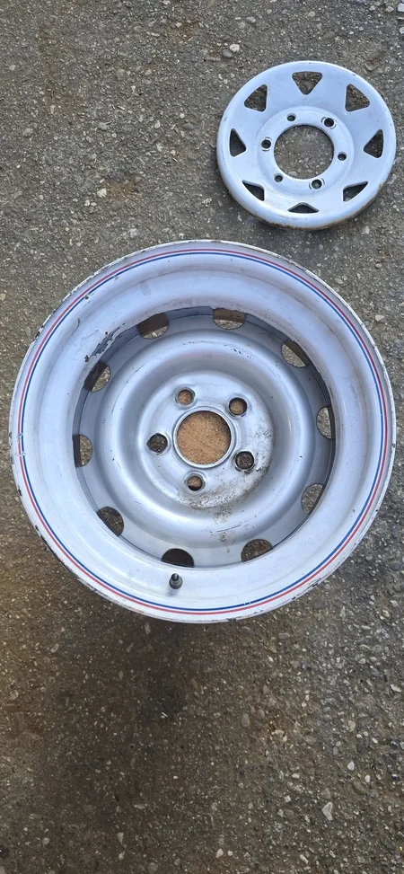

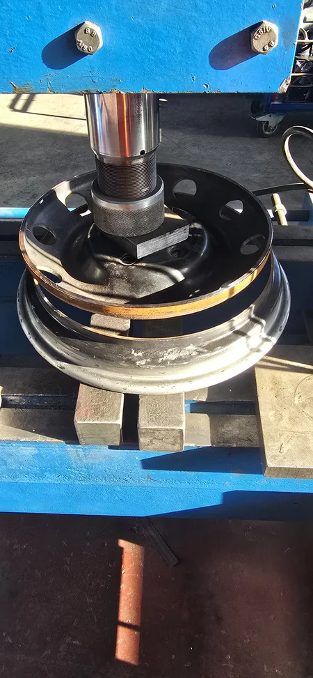

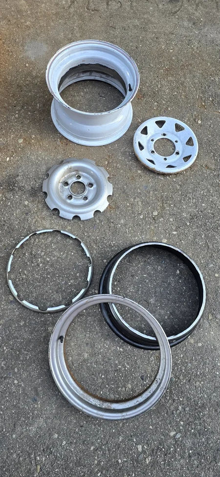

Pas sûr d'avoir le temps pour commander des jantes chez SNG-WHEELS.COM (environ 2 mois de délai), j'ai "sacrifié" une jante Goss de mon patrol, en 8x15" ET-25 et une jantes de Disco2, en 7x16" ET+57 pour en faire une en 8x15" ET0 en essayant d'arriver en ET+25, mais pas sûr, ça va passer près des étriers de freins à l'arrière...
