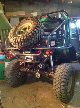

bon pas eu le temps de prendre des photos :evil: mais on a bien bossé le tableau de bord est refermé ,les leds sont montés et fonctionnent :mrgreen: , les goussets sont soudés , les supports de la tôle de blindage sont soudés , la corde du treuil av est enroulé sur le tambour .sieges remontés ,bac a batterie refermé ,par contre on a un souci avec l'alim de la boite tampon ,la pompe a du désamorcer et impossible de la re amorcer :evil: on a essayé avec une autre pompe et ça fait pareil ,j ai essayé de plonger un tuyau direct et là elle s amorce :valoranim01: ,on a demonté le tuyau qui plonge dans le reservoir et l n 'a rien ,aucune raison apparente de ne pas aspirer ,bref demain ,faut que j arrive à trouver pourquoi ça a merdé ,j ai essayer de mettre la pompe plus haute que le reservoir avec plus de longueur de tuyau et elle s amorce quand meme :Grrrr01:
les news du jour : alors les problems d'amorçage de pompe a essence c'est ok (normalement) suite aux modif de jean-marc
aujourdhui grosse avancée et pour résumé notre taf ben regardez ça :
image_preview.php
[/URL][/IMG]
image_preview.php
[/URL][/IMG]
pour ceux qui nous suivent sur face de chevre j'avais dit " quand il y aura le capot c'est que la voiture sera fini" bon en fait il reste quelques broutilles qu'on va régler demain puis on attend cette pu.....n de flasque qui doit faire le tour de l'europe pour venir de belgique a martigues !!!! :encolere:
sinon pour joindre l'estetique à la pratique jean-marc a fais faire 2 goussets de renfort pour l'arceau (suite au conseil de fab) et ça donne ça :
image_preview.php
[/URL][/IMG]
:3d-Amoureux-yeux-co
j'ai tout cablé tout fonctionne, les led ça envois grave, j'ai même préparé pour le treuil arriere :
image_preview.php
[/URL][/IMG]
on a reçus la corde arriere et l'intercom demain on le monte puis je vais customiser mon casque car on dirait calimero :mrgreen:
voilà donc tout est ok pour le moment peut etre que dimanche on va le tester.... puis direction caplong :lol:

l'equilibre du vehicule est trés satisfaisant (pour moi ) surement pas parfait mais bon ça passe pas trop mal :mrgreen: , par contre on a testé la zone que yves disait :evil: arceau cassé et gros problème de treuil avant suite a un manque de jus, je pense, des qu'on treuille en charge le moteur cale , meme pas pu sortir de la zone . Pourtant j ai une grosse odyssey chargée et un alternateur de 240A :evil: mais ca doit pas etre assez pour un treuil double moteur , donc demain soir je vais me pencher sur comment renforcer l arceau pour pouvoir etre tranquille et cri glane des infos pour avoir des retours d'expériences n hesitez pas lol ,mais à J-3 c'est loin d'etre gagné Caplong pour nous, on bosse tous les 2, lundi mardi et mercredi donc ça veut dire qu'on pourra bosser sur le def seulement en fin d apres midi :icon_rolleyes:

En fait quand on l'a fabriqué il y a 5 ans c 'etait pour ce treuiller lateralement et ça a toujours marché sans souci, là pour la zone on c 'est servis du treuil arr qu'on a fait ressortir au niveau du toit car juste aprés la marche il y a trés gros devers et je ne voulais pas lacher l arr pour reprendre le def en lateral et on a attaqué la marche en descente (l'ideal aurait ete d 'avoir un 3eme treuil pour cette zone) du coup tout le poids du def plus la pente de la zone avec la marche a descendre à fait que tout l'effort c est retrouvé sur le tube central sans renfort (pour ce type de contrainte d'avant vers l'arr )
:icon_cool: tube trop fin et bien sur pas assez de renfort :wink:
:Hein69: vire ton bi moteur et remonte le en mono :wink: tu verra plus tard pour le bi :wink:
:Hein69: ta un mig :question:
Excuse moi, mais là ça pouvais que casser... la portée du tube est trop importante pour tenir a la traction d'un treuil...
Fait donc cette modif, a mon avis ça bougera moins facilement... :mrgreen:
:icon_cool: tube trop fin et bien sur pas assez de renfort :wink: oui après réflexion je suis bien d'accord ça pouvait pas tenir mais ca c était après lol
:Hein69: vire ton bi moteur et remonte le en mono :wink: tu verra plus tard pour le bi :wink: c'est un solution mais ca me fait chier cette option
oui un Miller 270A
- - - Mise à jour - - -
on est bien d accord seb mais sur le coup ça m a meme pas effleuré l esprit je suis parti dans la zone tranquille :mrgreen: avec les renforts ça devrait plus bouger mais je vais devoir les souder sur le 3/4 du tube car je n arriverai pas a faire le tour cause de la carrosserie
