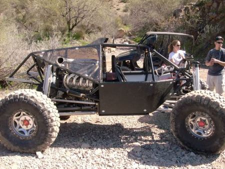

Les hauteurs là c' est un peu n'importe quoi. Je suis en leger croissement a l' arriere ( ca se voit pas sur les photos) et un peu haut .
A l' avant le chassis est trop bas et le pont remonté au max. Bref pas l' idéal pour se faire une idée.
Pourquoi tu trouves les tirants AR trop inclinés ?

T'as calculé ton anti-dive/anti-squat ? Faut faire gaffe sur un moon, c'est très sensible au torque twist et tes tirants me semble donner l'impression qu'en dynamique l'anti-squat sera complètement dans les choux...
Regarde les moon cambell :
Y'a beaucoup plus de séparation des tirants au niveau du chassis et ils sont bien plus à plat.
