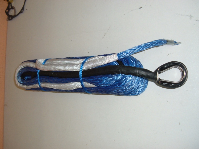

Euro4x4parts. Quand vous êtes sponsorisé par des gens comme ca et qu'il y a 2 énormes carton qui arrive par camion, croyez moi, vous avez les yeux qui brillent !!!
Ma paire d'AS en 18x2.5". C'est ENORME !
Et clairement, la qualité de fabrication des 2.5 est largement au dessus des 2" :
Un kit sympa :
l'adaptateur pour l'orbitrol :
l'orbitrol :
Les bielettes de directions :
le verin double tige :
Un peu de découpe laser :
La réserve d'huile avec filtre. En alu taillé dans la masse, impressionant...
La pompe :
le radiateur :
et celle la, je l'aime bien :
Sinon, une coté "racing" que m'a donné mon fournisseur de quincallerie et d'outillage. Sympa pour conduire le proto :
voila !
