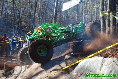

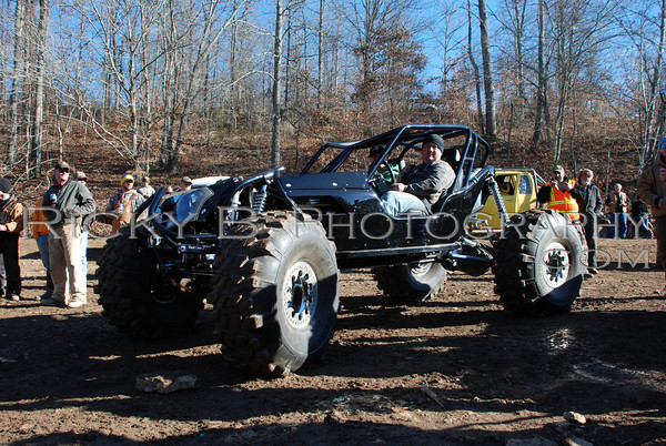

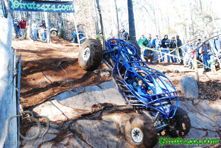

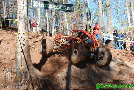

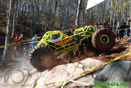

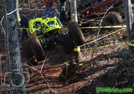

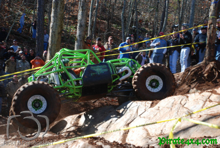

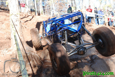

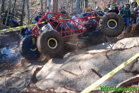

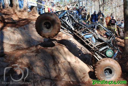

Maintenant, quelques photos qui me font vibrer et qui donnent une idée du style dont je souhaite m'approcher le plus possible, sinon être en plein dedans ...

je kiffe les caracteristiques de ton engin
un proto style cameron mais a la frenchie...
en plus avec un moulin européen... :twisted::twisted::twisted::twisted:
Bien Joué Fab:ivre::ivre:
beau projet :icon_cool:
