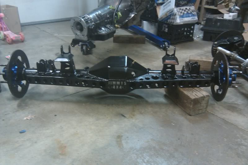

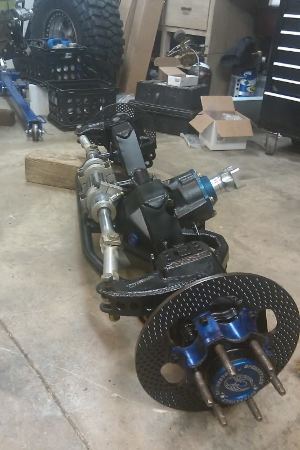

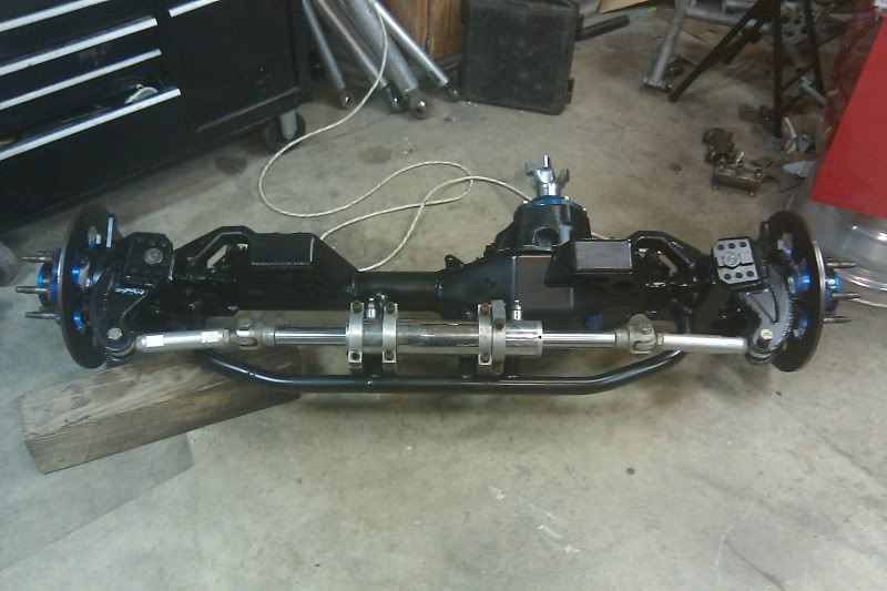

Ca c'est sympa, mais c'est pas un bi-place, et je trouve que la ligne est un peu "classique", ca manque de courbe :mrgreen:
http://www.pirate4x4.com/forum/attachment.php?attachmentid=572716&stc=1&d=1295880552[img]
Ou ca, ca doit être terrible en franchissement...
Mais que la ligne est vilaine...
Et toujours mono-place pour permettre l'implatation de la BV/BT :
[ATTACH=full]96248[/ATTACH]
En revanche, un comme ca.... Je dois avouer que ca fait réflechir...
Mais toujours monoplace....
[ATTACH=full]96251[/ATTACH]
[ATTACH=full]96253[/ATTACH]
