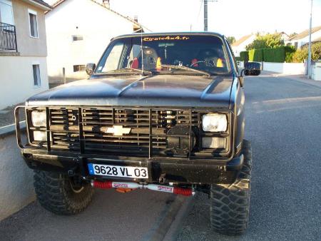

Moi aussi mais voila , il fallait prendre du 6" pour la suspension, mais bon :?: :?: :mrgreen: :mrgreen: :mrgreen:
j'aurais peut etre due, mais je voulais pas etre trop haut pour le centre de gravitée et les devers.
dur de faire des compromis, mais je suis content de mon choix, il va super bien
et il est deja bien assez haut :mrgreen: :twisted:
j'ai un pote lui a du 8" en suspension, il a aucun soucie de devers, sa fais trés trés haut a coté du 4" que j'ai...
c'est vrais pour trouver le bon compromis :roll: il en faudrait un que pour le terrain et un autre presque le même pour la route :mrgreen: :mrgreen: :mrgreen:
