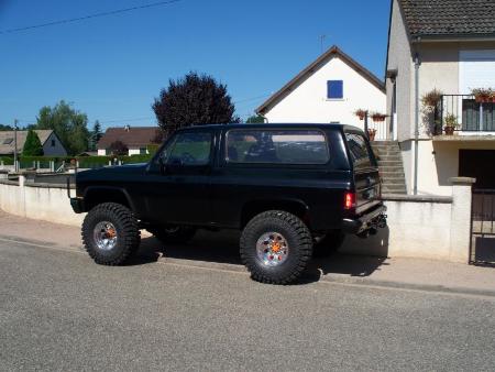

Salut, :wink:
Une question me turlupine. As-tu eu l'occasion de faire des tests en zone un peu hard ? :roll:
Je dis ça parce que je suis en 6 pouces et j'ai également découpé les ailes AV comme tu l'as fait, et les 38 frottent malgré tout (en zone hard).
Donc toi en 4 pouces ça doit toucher, non ? Ou alors t'as mis un body lift ? Je l'ai peut être zappé dans ton post. :roll:
non je rigole je sais pas , jamais fait que de l'autoroute en blazer...si je me trompe un jours on a passer un fosser...enfin un gros nid de poule!! :humour:
non c'est quand méme un sacré véhicule, plus que la gabari moi ce qui m'as bluffer c'est que lourd comme il est sa passe des zones vraiment hard. bien conduit c'est dur a prendre en defaut. on aime ou pas mais niveau capacité de franchissement y a rien a dire c'est tres fort comme l'a monter mic
Husqy03 a dit:
Oui, c'est assez efficace, mais par contre faut pas que les zones soient trop petites, sinon c'est un éléphant dans un placard :roll: :mrgreen:
c'est le chassis court, sa tourne asssez sérrer quand méme...je laisse le proprio le soins de t'en dire plus !! :mrgreen:
Husqy03 a dit:
Oui mais chassis court de blazer = chassis long de pas mal de 4x4 classiques :wink:
coucou les copains
qui a dit que mon elephant il passait pas dans un placard :evil:
non je plaisante.
eh bien pour ce qui est de faire du hard, tu peut demander a husquy03 et a bepop que j'ai pas mal promener, thierryben un petit moment aussi lors du telethon.
je pense à la vu de leurs tete que c'était assez hard comme passage :twisted:
sans parler de la crise de fou rire de husquy03 dans la montée impossible :mrgreen:
j'ai 4" de réhausse et pas de body lift.
les ailes, j'y ai été doucement, mais ça fait 4 fois que j'agrandit l'ouverture à l'avant et ça frotte encore tres legerement en croisement max, roue braquée. :?
pour ce qui est de l'elephant, en le connaissant bien, tu le met a peut pret partout, biensur, tu ne passera pas entre deux arbre de 2 metre de larges puisque je fait 2m19 au roue avant.
les capacitée a franchire de ce véhicule sont enorme comme je l'ai montée, je suis super content de mon choix de pneus et le bloc arriere aide bien, vivement le bloc avant :twisted:
