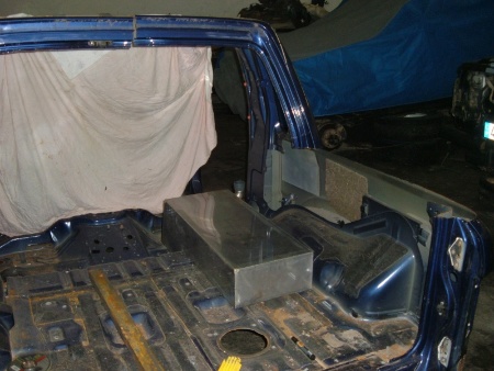

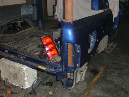

merci les gars,bon,la suite des hostilitees,les dessus d'aile c'est bon
maintenant que j'ai un minimum de rigiditee,je peut virer les passages de roues et le fond
on raccorde la traverse du haut avec la coupe du plancher,ca fera le support pour le fond en alu
ensuite sculpture sur tole,et un raccord de toit,il y en a d'autres a faire,il manque 3 cm tout le tour et je parle pas des parties en triangle.....
une par jour,pas plus
ensuite depieutage des ailes avant,elargisseurs,cligno,clips etc .....
repose sur le vehicule,j'ai un doute que les roues passent,on trace la decoupe
allez,une coupe a la tafiolle
bon avec 5 cm de moins,c'est deja mieux
demain,pose du renfort d'aile et rebouchage des trous des clips d'elargisseurs :nuts: :nuts: :nuts:

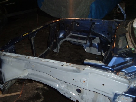

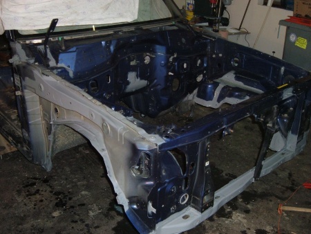

la suite :lol: j'ai enfin reussi a peindre le compartiment moteur,noir satiné,ca pete bien
ca c'est fait,cet aprem,rebouchage des ailes avant a l'autogene
voila pour aujourd'hui,la suite demain :wink:
