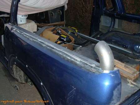

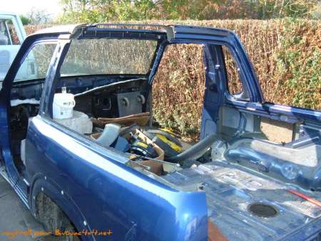

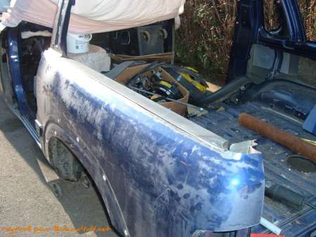

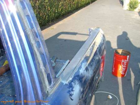

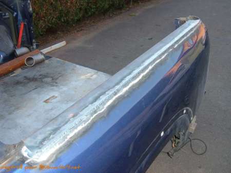

enfin c'est reparti sur la carosserie
donc decoupe de l'aile ar droite en vue d'y souder le renfort,ensuite petit prob,'arceau va gener pour poser les feux ar ....
va encore falloir decouper
bon,par contre le reservoir a eau est nickel la,je fais refaire le meme plus large pour le colza et encore un petit sous le plancher ar pour le gasoil
ensuite passage sur le compartiment moteur qu'il est urgent de peindre,j'ai donc brosse la rouille,tout nettoyé au diluant de nettoyage et antirouille,demain j'espere la peinture .......

en inox stf,comme le tient,il est a sa place definitive la,le meme a cote pour le colza,a l'arriere le treuil et deux trappes a outils et deja le cul est plein :wink:

tres beau boulot en tout cas
