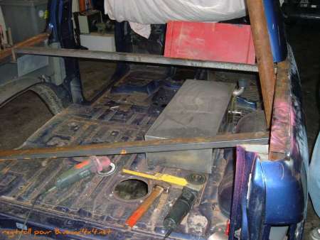

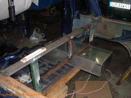

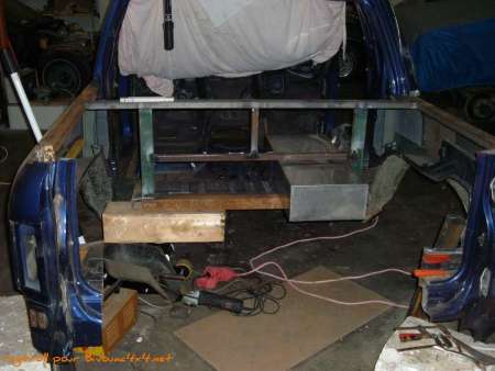

bon ben j'ai encore un peut avance aujourd'hui
donc les barres laterales,derriere j'ai une bride et a l'avant un machon,reste a faire les percages
ensuite les supports de bacquets,soudes sur les barres laterales et je rajouterai un support central vissé a la caisse,ca evitera l'effet ressort
la suite c'est sans commentaires,ca me plait
bon y a encore du taf,a suivre ...

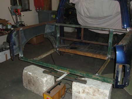

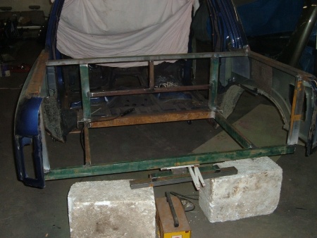

la suite,pose des supports de fixation pour les harnais,du 6 mm ca devrait tenir
ensuite carosserie,soudure de la deuxieme aile ar,c'est fait,soudure des deux morceaux de toit,ok,ensuite il reste a raccorder tout ca
reste encore pas mal de details en soudure,plus les finitions interieures :twisted:
se sont ces supports là qu'il aurait fallu mettre sur ta poussette quand tu etais petit :mrgreen:
regarde le résultat aujourd'hui :mrgreen:
encore une fois = MERCI de nous faire rever 8) :wink:

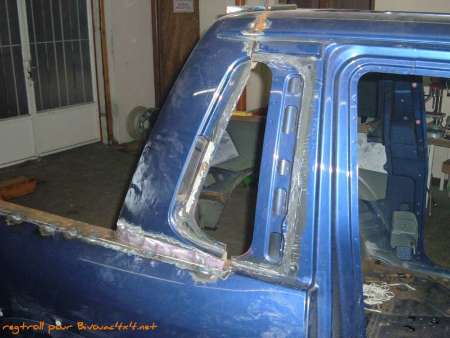

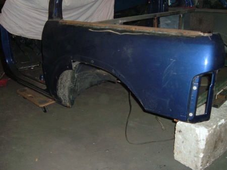

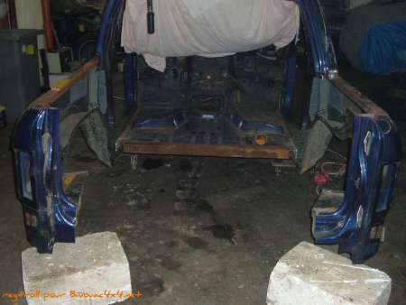

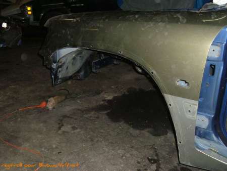

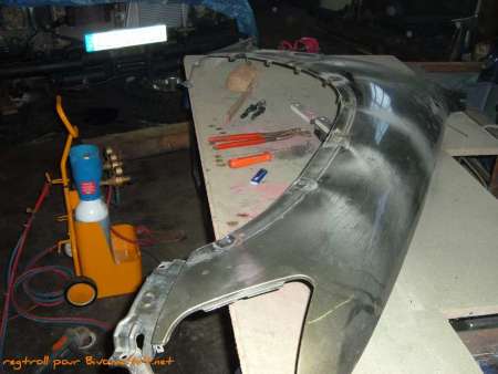

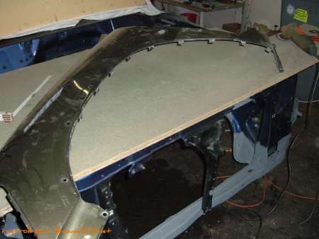

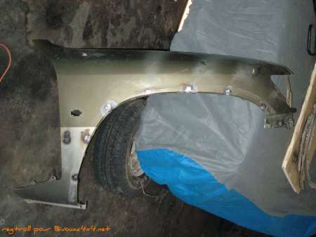

la suite,journee sculpture
un ptit bout en haut,un ptit bout en bas
ensuitej'ai degage le pli ar,ou les trois toles sont pointees ensemble et bien sur soudure de celles ci
et une tole pour fermer le tout
antirouille sur tout ca
essai des deux tubes de l'arceau de benne,ca colle,un bon depart

reg c'est du beau boulot
si un jour t'as besoin de rien et bien tu peux compter sur moi :mrgreen: :mrgreen: :mrgreen: :mrgreen: :mrgreen: :mrgreen:
nan sans dec t'es un chef
chapeaux bas pour l'artiste
salut,
superbe travail, j'ai hate de le voir fini :)
par contre pas de vitre pour l'arrière??
pas de vitres de cote denis,trop chiant,je vais faire des fausses vitres en alucobond noir brillant
par contre je vais essayer de faire la fenetre arriere le plus grand possible :wink:
