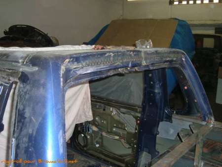

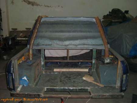

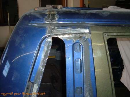

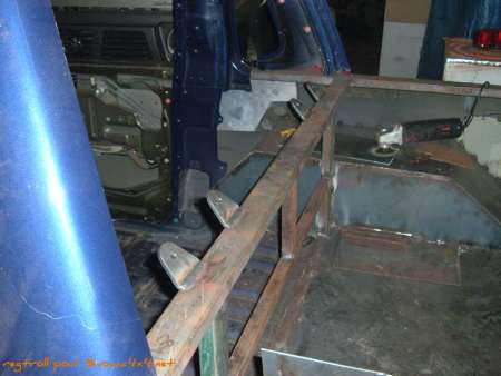

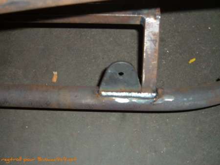

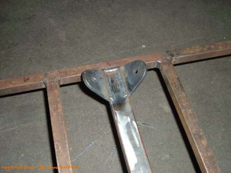

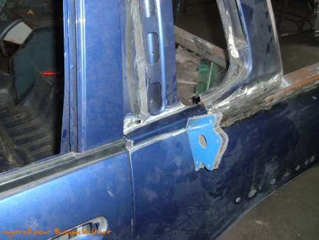

la suite,pose des supports de fixation pour les harnais,du 6 mm ca devrait tenir

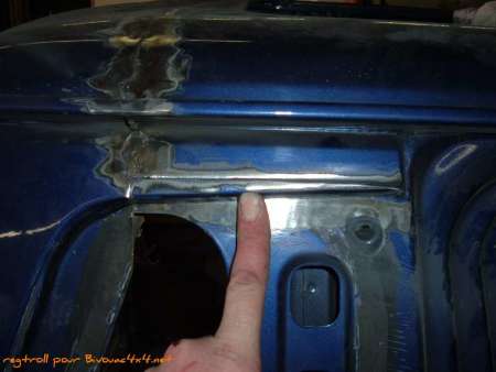

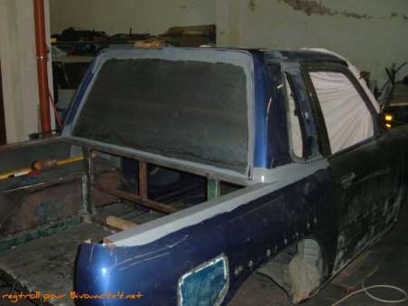

ensuite carosserie,soudure de la deuxieme aile ar,c'est fait,soudure des deux morceaux de toit,ok,ensuite il reste a raccorder tout ca
reste encore pas mal de details en soudure,plus les finitions interieures :twisted:
se sont ces supports là qu'il aurait fallu mettre sur ta poussette quand tu etais petit :mrgreen:

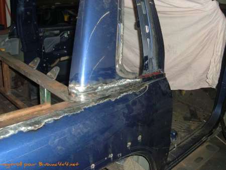

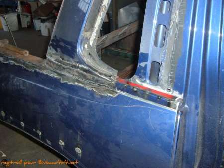

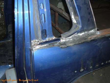

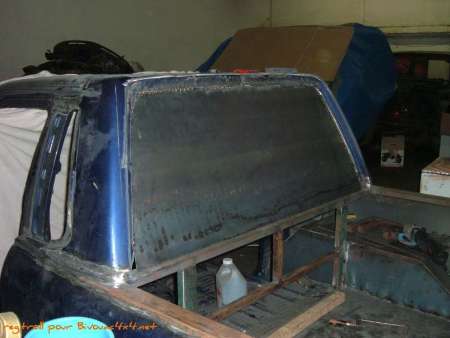

la suite,journee sculpture
un ptit bout en haut,un ptit bout en bas
ensuitej'ai degage le pli ar,ou les trois toles sont pointees ensemble et bien sur soudure de celles ci
et une tole pour fermer le tout
antirouille sur tout ca
essai des deux tubes de l'arceau de benne,ca colle,un bon depart

par contre pas de vitre pour l'arrière??
pas de vitres de cote denis,trop chiant,je vais faire des fausses vitres en alucobond noir brillant
par contre je vais essayer de faire la fenetre arriere le plus grand possible :wink:

Une fenetre latérale de Def 90", ca coulisse et ca fait une taille qui irait bien je pense...
