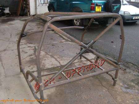

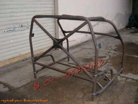

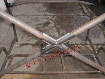

allez,la croix est prete
un pied arriere
et une bride pour raccorder le tout
commence a y avoir du monde

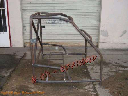

Bravo pour la réalisation de ton arrceau, c'est propre :wink: sutout que se n'est vraiment pas évident a faire :?
Fefeu a dit:
Bravo pour la réalisation de ton arrceau, c'est propre :wink: surtout que se n'est vraiment pas évident a faire :?
alors la je confirme c'est très chiant a faire :D
en gros faut pas etre pressé et travailler soigneusement.
bravo reg :D
merci les gars,effectivementc'est un boulot de dingue mais ca va,le resultat me botte bien :wink:
la cage est entierement demontable et je la peint a l'exterieur du gros
damien,le tube c'est du 1 pouce 1/4 en etire donc sans soudure,epaisseur 3.2
du costaud quoi :mrgreen: :mrgreen:

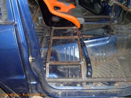

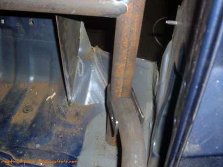

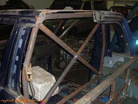

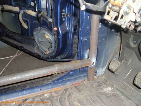

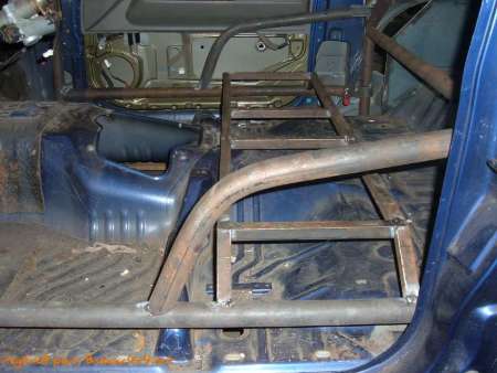

bon ben j'ai encore un peut avance aujourd'hui
donc les barres laterales,derriere j'ai une bride et a l'avant un machon,reste a faire les percages
ensuite les supports de bacquets,soudes sur les barres laterales et je rajouterai un support central vissé a la caisse,ca evitera l'effet ressort
la suite c'est sans commentaires,ca me plait
bon y a encore du taf,a suivre ...

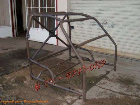

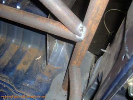

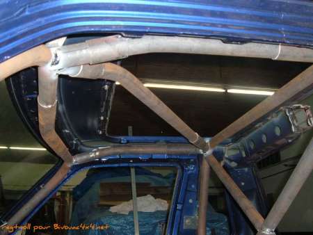

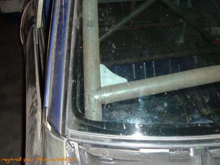

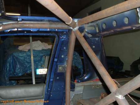

enfin l'arceau intérieur est prêt a être soudé
les tubes de protection le long des bacquets
les différents assemblages,faudra encore tout percer pour les vis

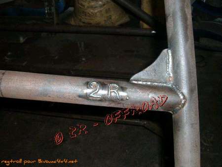

je me suis fait des goussets de renfort
demain soudure de tout ca :wink:

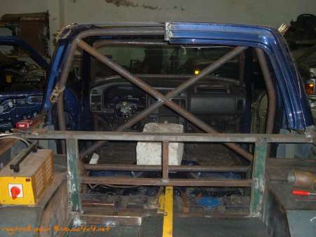

Prend bien toutes les précossions avant de tous souder pour éviter la déformation , j'avais sur le mien tous pointer et quand je l'ai souder et que j'ai voulu le remonter :? :evil:
Mais vu la qualité de ta réalisation , je n'ai pas trop de conseil a te donner :wink:
attends fefeu,c'est mon premier arceau complet,je prends les conseils,effectivement si les soudures tirent un peut ca peut vite tourner au vinaigre :roll: on verra ce soir :mrgreen: :mrgreen: :wink:
Regtroll a dit:
:D :D
alors soude leger parceque moi tout avait bouger (soudure a l'arc !!) :?
j'ai fait un arceau 6 points avec reprise sur chasssis, pour aligné les platines: juste pointé super :D mais apres soudure bonjour les crises de nerfs ... :cry:
platines et contre platines 1cm de difference et pourtant percées et tailler ensemble :evil: :evil: :evil: :evil:
:mrgreen: :mrgreen: galere quand ca bouge

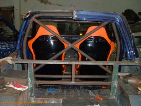

on a tout soude,remonte dans la caisse et ensuite je trace les platines,ca evite les embrouilles,surtout que je relie egalement au chassis :wink:

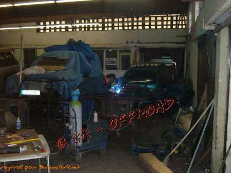

et voici fred en action,le soudeur fou du jour
et une cage soudee,du beau boulot

ahh et j'oubliais,la petite signature sur l'arceau

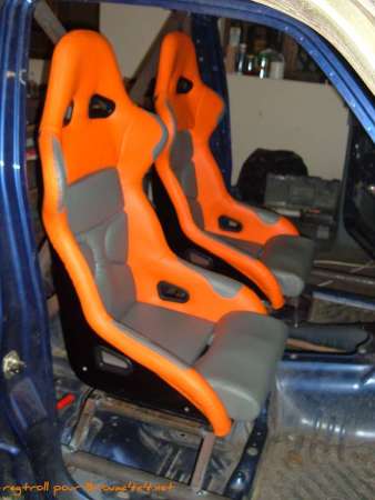

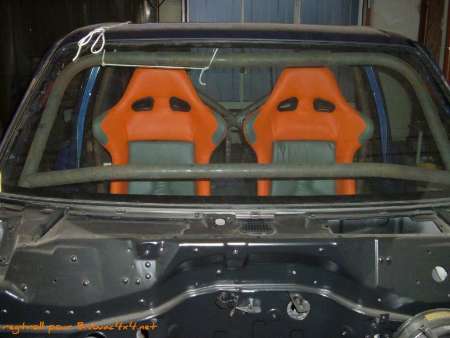

encore les supports de bacquets et les fix des harnais et ce sera bon :wink:

:D :D
tu vas rentrer ta cage au chausse pieds ?????
bon courage ... :? :? :?
un truc: jamais rien ne te fais peur toi
tres beau en tout cas et tres solide ..la classe
Riri a dit:
:D :D
il l'a déja rentrée apres soudures,ca le fait 8)
STF a dit:
Riri a dit:
:D :D
:mrgreen: :mrgreen: je l'ai remontee dans la caisse direct apres soudure,j'aiun cote qui tire un peut pour coulisser lemanchon,sinon nickel :wink:
et le tout passe par la porte,bon c'est vrai c'est juste mais ca rentre :mrgreen: :mrgreen:

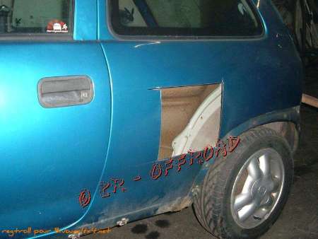

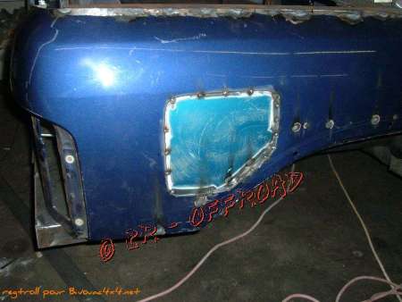

:mrgreen: :mrgreen: la corsa est a mon filleul,il va regarder bizarre tout a l'heure :roll:
mais bon,elle part a la feraille de toutes manieres,je vais la depouiller de tout ces beaux morceaux de tole,surtout les bombes,ca sert toujours :wink:

la corsa fait assez depouillé la :mrgreen: :mrgreen:
