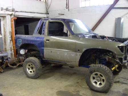

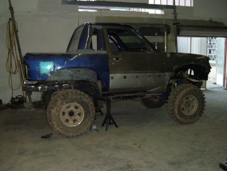

ca y est,ca avance,la caisse est posee,c'est euhhh comment dire,un peut special :twisted: :twisted: :twisted: :twisted:
une vue avec les 31 :shock:
ayeeeezzzzzz la caisse est dessus

merci les gars,rehausse +12 effectivement :wink:
rul,les tirants avant c'est du snake racing :twisted:
et oui il ne passe plus la porte,mais la new de 3m de haut est la,reste juste a agrandir le trou :mrgreen: :mrgreen:

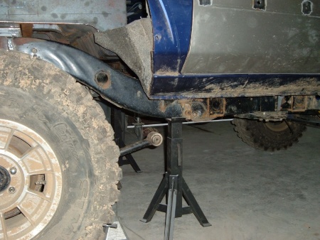

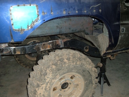

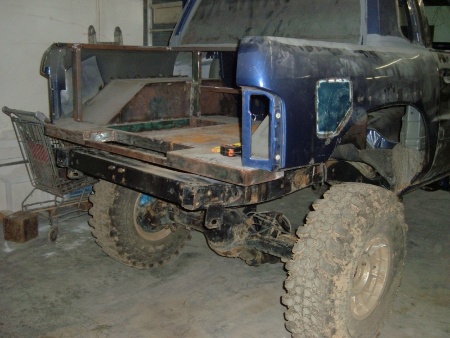

on a redeposé la caisse,viré le reservoir,pont arriere,tout les supports et ancrages,a poil le chassis
mon probleme etait l'ecart que vous pouvez voir sur les premieres photos entre le chassis et ma caisse a l'ar,plus de 20 cm,ca aurait donne un parechoc enorme et un angle de sortie pas genial
le chassis a ete recoupe et remonte de presque 15cm a l'ar
ensuite repose de la caisse,encore.....
presentation du pont arriere,et la surprise,il devais reculer de 8cm max et bien ce sera 15 cm au final :shock: :shock:
la ca me plait bien,l'ecart caisse/chassis est raisonnable
forcement le tirant est trop court :roll: :mrgreen: :mrgreen:
une vue d'ensemble avec des 35 et le pont reculé 8)
affaire a suivre ......
