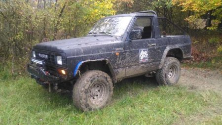

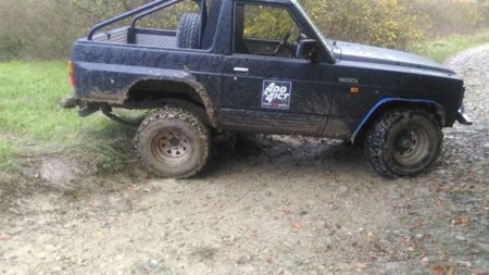

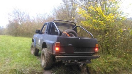

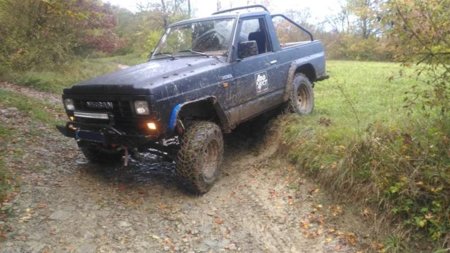

P_20160928_182833.jpgP_20160928_182941.jpg :mrgreen:
La bande pour elargir les ailes quelqu'un a un bon plans ? mes nouvelle chaussette vont dépasse d'au moi 4cm a l'av :affraid:
Salut,
Mets pas de bande plastique pour 4 cm :wink:
Sa évitera de taper les ailes au moins
roule avec les pneus qui ressortent même avec les bleus sa va :twisted:
.....surtout pour 4 cm par côté :icon_rolleyes:
A+
Le pouic
De la bande souple ou quelque chose pour pas en avoir pleins l'habitacle :mrgreen::mrgreen::mrgreen::mrgreen:

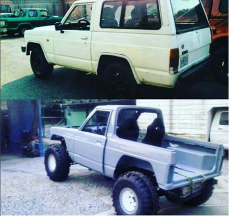

Ce week j'vais reculer le pont de quelque cm pour le recentré, et l'année pro si motiver je refait les aile ar pour tournée les lames (+25cm d’empattement environ donc 260cm env (102pouces pour les pro..))
ça donnerai sa a peu près :eeek:pont reculer.png
Au vu de tes photos, je pense que cela risque de frotter.
Mais avec la modif prévu pas de probleme, avec un coup de meuleuse

Slt, a tout hasard, quelqu’un connaît la longueur de l arbre de trans à mettre quand on retourne les lames arrières? Un de 160 long passerais?
Merci
Je vais reculer le pont zn percant les support pour commencer
Sinon je mettrais des jummelles un peu plus longue
