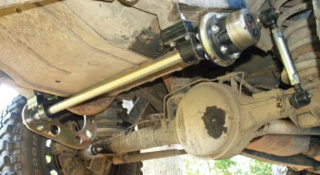

Il faudrait une sway bar ?
il faudrait éventuellement une barre du style ci dessous quoi ?

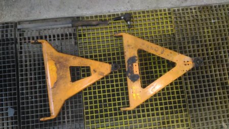

pour la fixation des tirant, je peux reprendre sur celui d'origine ? le tirant fera environ 57cm
Je vais voir sinon pour chopper un triangle de range/def pour partir sur une base 'connu'
tu garde donc les lames a l'avant ?
a faire la modif c'est pas de refaire des supports de tirants qui est bien compliqué, 57 cm d'aprés moi c'est limite, refait des supports pour avoir des tirants d'au moins 70/75cm, c'est mieux
Un triangle de range va bien et ca coute rien...
Oui c'est ça, je garde mes lames a l'avant quitte a mettre des +5, l'avant reste d'origine et l'arrière passera en ressort 3link
D'après les divers topic sur les tirants j'ai cru comprendre qu'un tirant devait faire dans les 70 ou 80% de la taille du triangle si j'ai bien suivi..
c'est clair deux support en plus ou en moins :mrgreen: je vais voir pour me chopper un triangle du coup

Normalement c'est l'inverse pour 4 tirants, la base c'est que les supérieurs doivent faire 70% de la longueur des inférieurs.
C'est un chouille plus complexe que ca...
C'est la projetee des superieurs dans le plan exterieur du vehicule qui doit faire 70% de la longueur de la projetee des tirants inferieurs dans le meme plan.
Mais c'est vaguement qu'une indication. Y'a des vehicules qui marchent tres bien avec des tirants dont les longueurs ne suivent pas cette regle.
Dans tous les cas les angles et la relation entre les tirants sont plus importantes que les longueurs.
Matt, en inversant la position des jumelle ? peut être plus tard une chose a la fois
D'accord pour les tirants, comme l'as dis Fefeu je pense que 70cm sans les silentbloc ou rotule ? c'est convenable
Merci pour les explication
70 cm c'est correct mais c'est pas à 5 cm prés mais disons que c'est le mini pour avoir des bons débattement sans que le nez de pont parte dans tout les sens , plus long sert pas à grand chose,il te permettront si ton montage est bien fait d'utiliser la "course" maxi de la plupart des ressorts que tu va trouver , mais comme dit plus haut le plus important c'est les angles et le rapport entre ton triangle et tes tirants.

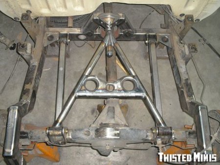

En me promenant sur pinterst j'ai trouver ça, les tirant et le triangle on l'air l'avoir la même dimension non ? bon c'est déja un grand triangle la
Pas sur que se véhicule fasse du TT par contre..
C'est ce qui me semblait, véhicule d'expo ou un truc du genre low rider surement

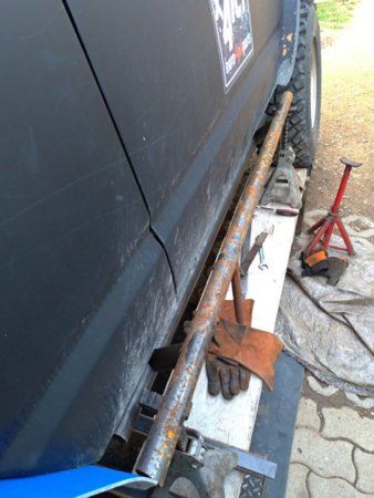

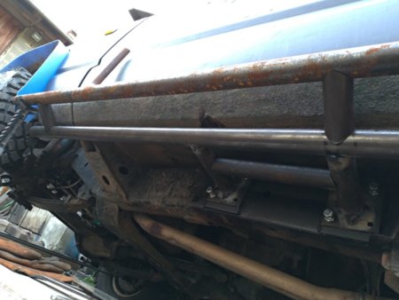

J'ai quand même des photo de rock slider :mrgreen: Il manque un bras vers l'avant ainsi qu'un tube entre les deux, et deux cintrage P_20180828_194517.jpg P_20180828_194541.jpg

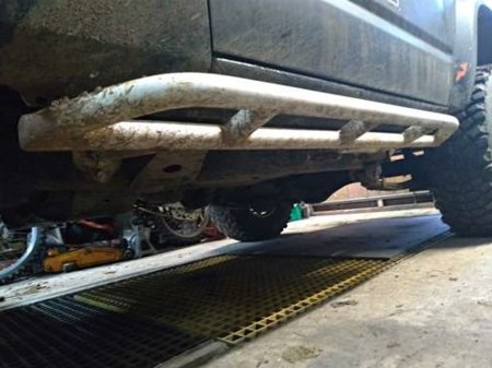

Ben les rock sliders sont finis depuis... facile 1ans ete ça tiens bien, fixer au chassis en 3point , finalement j'ai percer le chassis, souder une plaque de avec des écrous, et visser les sliders avec au total 10vis (10.9) par slider :MDR49:

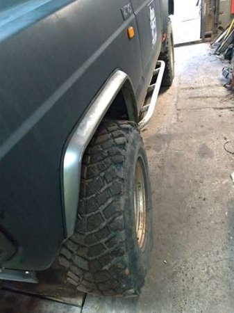

j'ai viré les elargisseurs d'aile dont vous etiez tous jaloux

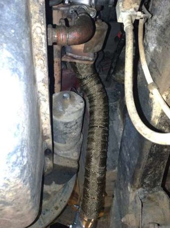

Ligne d'échapement complete en 2.5', en virant la 'bride' du turbo qui comprenait 3coude a 90° sur moins de 10cm.. Avec ajout d'une sonde EGT pour le futur :lol:
