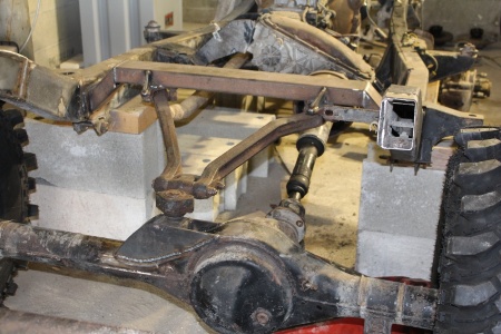

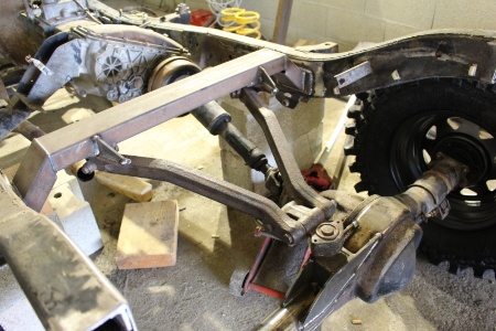

J'ai enfin fini de posé mon triangle land a l'arrière ! j'ai aussi refait mes roulements de roue et joint spy de pont arrière , j'ai sablé et repeint les flasques au passage ! Et la je suis a l’étude pour mes tirant inférieur arrière . A la base c'est des tirant avant de Toyota LJ 73 phase 1 . J'ai coupé le silentbloc avant pour garder que l’arrière ...

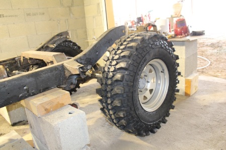

Vous remarquerez , que j'ai reçu mes "petite" chaussette ! Silverstone MT 117 X-trem 35/11.5/16 monté sur des triangular en 16x8 :mrgreen:

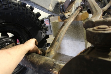

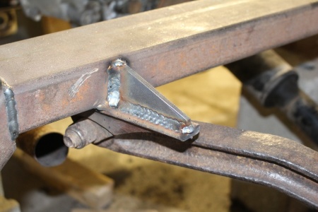

Maintenant faut que je me fabrique les supports a souder sur pont et châssis , et je me décide dans quel sens je les poses , dans le sens origine , ou a l'envers ...

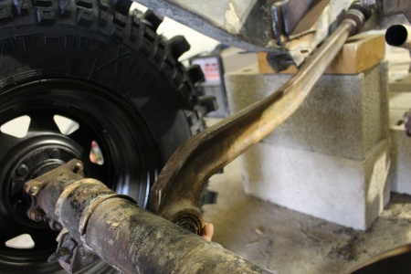

Sens Origine :
a l’envers ... ça me plait bien comme ca , le tirant est plus haut , il traîne moin dans la merde , rocher ext ...
Je sais pas ! :sad:
je mettrais plutôt comme d'origine, ça glisse mieux je pense.
tu les a prit ou tes pneus? quelle diamètre ils font stp, j'en veux aussi et je sais pas lesquels prendre, 35/11.5/15 ou 33/12.5/15, je n'ai pas de jantes en 16"
De memoire il font 87 ou 88 cm de diametre .
11.5 ou 12.5 , ca depend de ton moteur apres , m'enfin les 11.5 devrais deja occuper bien assez ce bon vieux 3.3 turbo ! :lol:
je ne comprends rien aux dimensions, sur les sites il est écrit, largeur pour 33 ou 35, hauteur pour 11.5 ou 12.5 et les 15" ou 16" on sait, donc moi ce que je voudrais c'est le moins large possible à partir de 235, pour le plus haut possible entre 85 et 90 pour les dimensions, que l'on connait.

Comment tu mets l'ecrou de la rotule ?
Pas trop galere ? Ou y'a une fenêtre sur la tole qu'on ne voit pas
'ai une fenetre d'acces que l'on ne vois pas sur les photo , cote avant du 4x4 ! :wink:
Pour ce qui est des tirants , j'ai craquer , et ce sera finalement du sur mesure comme le reste , ca me plaisait pas cette affaire ! Du coup je suis aller chez le marchant chercher du tube de 42mm et 3,5mm d'epais , etirer a froid , pas du vulgaire souder par contre ...
Ils sont pret , plus qu'a sortir la mingori de la pousiere demain matin pour cintrer ca correctement !
Ah bon ?
Non parce que les tirant du 4 link de mon gr on pas l'air bien epais ... Et je croit qu'il n'avais pas plus gros , pourtant la ou je me fournie , juste la feraille je hangar doit faire pas loin d'un hectar ... :icon_frown:
Je viens de regarder c'est du 42x3,8 exactement
Apres mes tiront vont faire quoi , 80cm de long ... Ca me parait deja enorme du 42x3,8 sur cette longeur , je croit que la cintreuse est aussi de mon avis , c'est passer mais falait pas beaucoup plus epais ...:neutral:
Beau travail, et sympa comme projet :pirate:
Pour tes tirants en effet c'est pas assez épais, j'avais essayé sur un Santana et ça a pas tenu, alors sur ton "Patrol" n'en parlons pas :mrgreen:

les silverstones n'existent pas en 12.5 le max c'est du 11.5
en largeur j'ai des bab cross fedima en 235 et des silverstones en 35/10.5/16 c'est a peut près la même largeur sauf que le silverstone est un poil plus large
après tu as des 33 en 9.5
et d'apres ce qu'il ce dit, t'as meme un topic sur ce pneus sur pirate les 15" sont plus grand que les 16"
pour moi ça viens que sur du 15" tu peux plus jouer avec le ballon du pneus qui est plus arrondit que le 16" donc tu gagnes en hauteur
mes 35/10.5/16 font 85/86cm
Enfin apres , monter plus gros que ce que j'ai , je vois pas trop l'interet , je trouve ca deja bien assez maouste ! :lol:
Si a la limite ca peu aider sur des gros bourbier quand ta de l'eau a la vitre , ou 1 metre de vase , mais dans les deux cas , faut des watt pour les enmener enlisé dans la merde ...:icon_rolleyes:

A vrai dire , mon boulot d'entrepreneur ne ma pas vraiment laisser de temps pour le 4x4 , je n'est donc pas avancer un poil ! j'ai juste eu le temps de faire mes tirant arriere , et de commencer a souder les support sur le pont !
Du coup ca y est je m'y remet la !
Je doit commander prochainement une rotule arrière land a grand débattement et j'ai finalement pour les tirant arrière , ce sera SB coté pont et rotule Johnny Joint coté châssis , ça a l'air vraiment top ces rotules ! Ce sera surement un montage similaire devant ! Je doit commander tout ce ptit monde prochainement .
