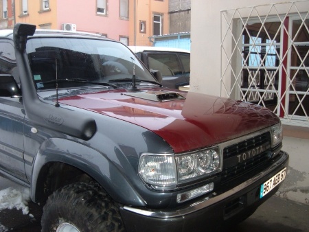

preparation typee raid,meme si mon client n'en fait pas,il veut un engin pour pouvoir partir en week avec sa famille :wink:

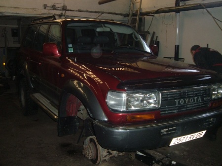

voici l'engin
on vas faire le tour des defauts d'un tel engin

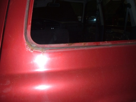

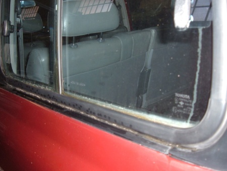

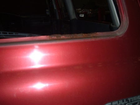

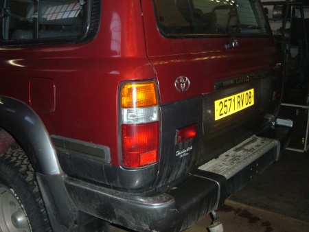

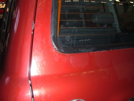

donc rouille au niveau de la lunette ar,plus le bas du haillon,sous la baguette de finition
rouille sous les cadres de fenetres ar laterales
ensuite les trains roulants,joint homo a changer,freins aleatoires,silenblocs,rotules hs
le bas du 80 a ete repeint en gris,mais pas dans les regles de l'art,ca se decolle,sans parler de la malle ar toute grise,on vas repeindre tout ca

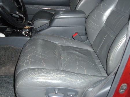

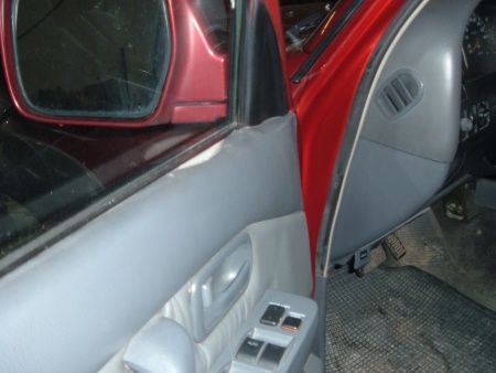

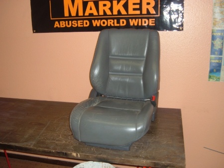

en gros pour l'exterieur c'est tout,on passe ensuite dedans,a ce km la,les sieges cuir sont pas tout frais,on vas les refaire a l'avant
pareil pour le haut des garnitures de portes qui est dechire,on refera egalement les 4
encore un detail au niveau de la colonne de direction,les plastiques casses a changer;sinon comme d'hab,vitres avant recalcitrantes,le reste de l'interieur est propre

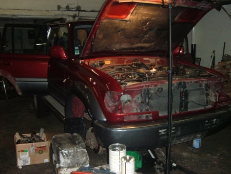

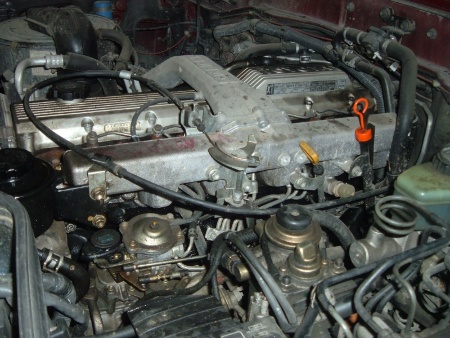

ensuite on passe a la mecanique,bon sa fuit un peut a droite a gauche,bocal de direction assistee,joint de cache culbuteurs etc..

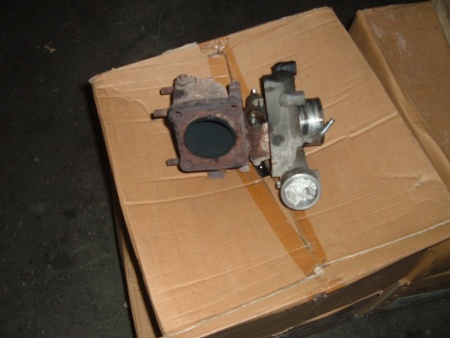

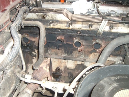

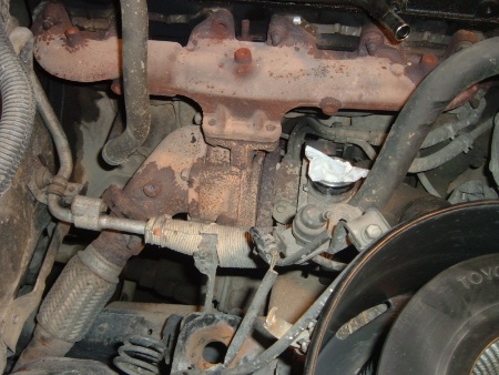

ensuite on passe au turbo qui me parrait fatigué et la surprise,les ecrous sont deserres et deux goujons sont casses au niveau du collecteur
on en profite pour demonter tout ca
le turbo part chez turbo shop pour etre transformé en hybride

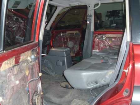

et un petit peut a l'interieur

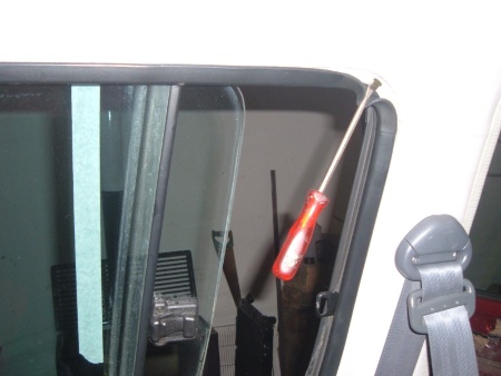

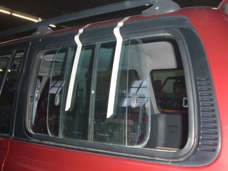

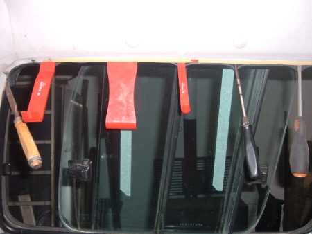

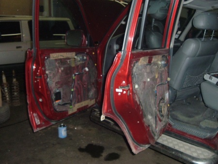

on repasse aux choses serieuses demontage des vitres ar
astuce,poser deux tesa amples,cela permet de demonter le carreau tout seul sans risque que celui ci tombe a l'exterieur
ensuite de l'interieur on insere un tournevis dans l'angle du joint
on continue ainsi tout le long du haut du cadre,on peut egalement utiliser des outils a degarnir (en rouge sur la tof)
ensuite pousser le tout vers l'exterieur,ca sort tout seul
bon,comme prevu,c'est pas beau sous les joints
reste plus qu'a traiter et repeindre tout ca ..

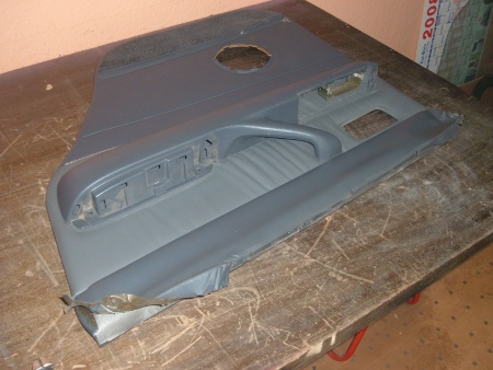

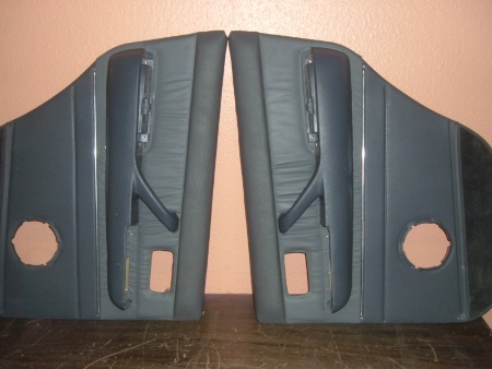

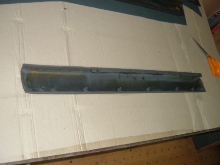

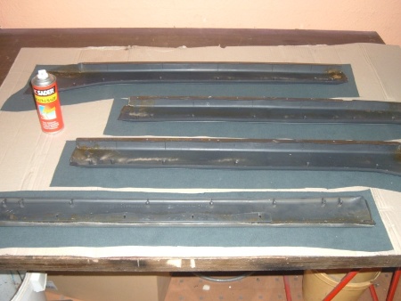

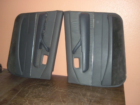

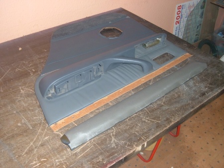

ensuite les panneaux de portes
on decolle le simili par le haut
ensuite decoupe au cutter,le simili est soude a chaud a l'origine,on arrive a ca
decoupe du skai pour les 4 morceaux,celui ci sera colle a la patex en bombe,j'utilise d'habitude un pistolet mais vu le peut a faire ca ira tres bien
et un de collé
voila les deux avant et arriere refaits a neuf,reste encore a les nettoyer et cirer le cuir
on remontera tout ca apres avoir revu les vitres avant et montes des hp corrects :wink:

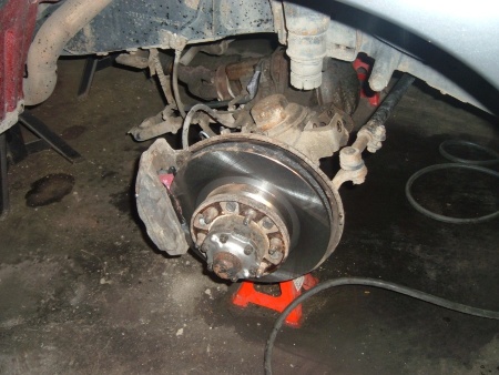

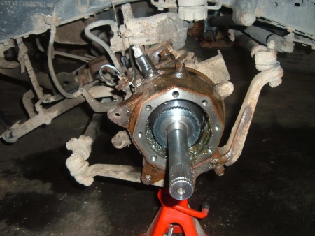

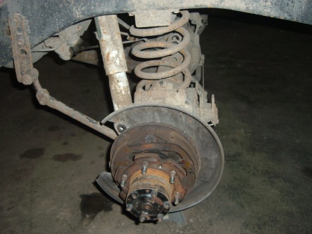

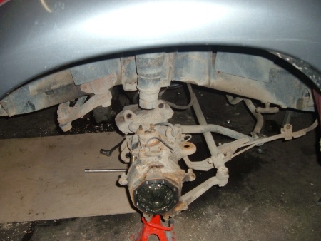

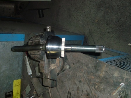

changement des roulemets de pivot,joints homocinetiques,main meneuses et les disques
demontage de tout le barda
les new joints
ensuite remontage des demi arbres
voila,un cote de refermé avec son nouveau disque
par contre mes craintes au sujets des etriers etaient fondees,completement grippes,je dirais meme rouilles,bizarre c'est uniquement les deux de devant,bon,on vas en commander des neufs
les plaquettes sont des EBC tendres :wink:
allez,le deuxieme cote est egalement referme,on demontes encore l'arriere

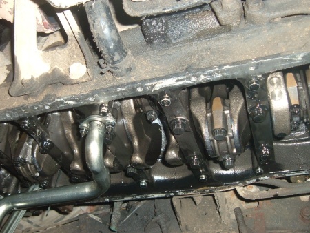

la suite,changement des coussinets de bielle,decollage de se :twisted: de carter dabord,j'ai egalement du demonter une patte pour reussir a le sortir :wink:
bon,dans l'ensemble ca allait encore mais on repose en neuf

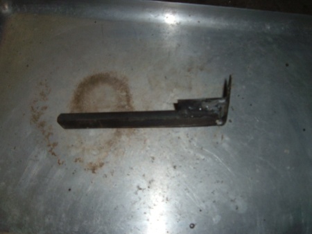

pour decoller le carter,fabrication d'un petit outil,ca fonctionne nickel :wink:
ensuite remontage des neufs,j'ai pas encore referme,j'avais pas la pate en stock :roll: :lol: :lol:

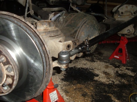

ensuite changement des 4 rotules de direction
les pieces arrivent,on vas pouvoir continuer :lol:

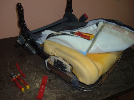

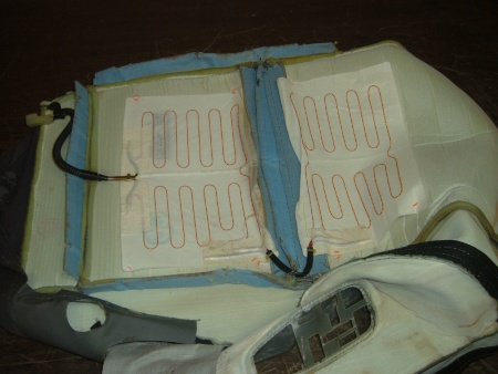

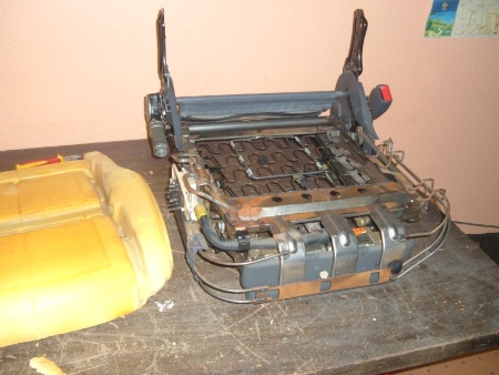

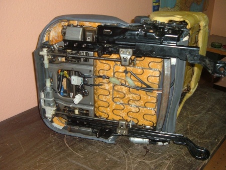

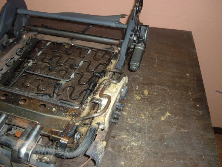

ensuite on repart sur l'interieur,vous savez,les deux sieges avant defonces
une vue du dessous de l'usine a gaz

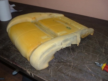

on enleve la coiffe,la mousse est pas belle en dessous
et d'un a poil
et on s'etonne que le siege ne fonctionne pas bien,des granulats de mousse partout,tout le systeme elec en est plein,vais te nettoyer tout ca
la mousse du siege conducteur,a reparer egalement
la coiffe vue du dessous,on voit bien la partie chauffante :wink:

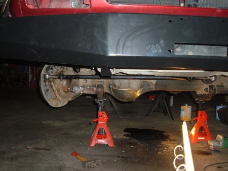

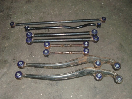

la suite,les silenblocs c'est fait,polypros partout et excentres a l'avant
renforts de pont et coquille de protection

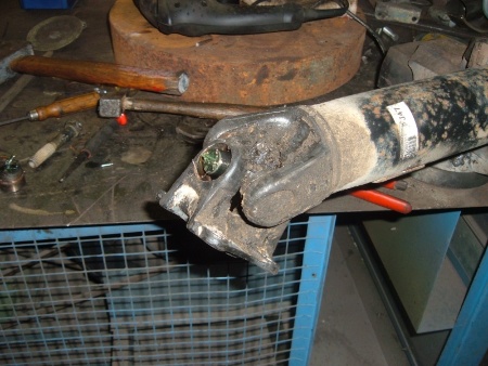

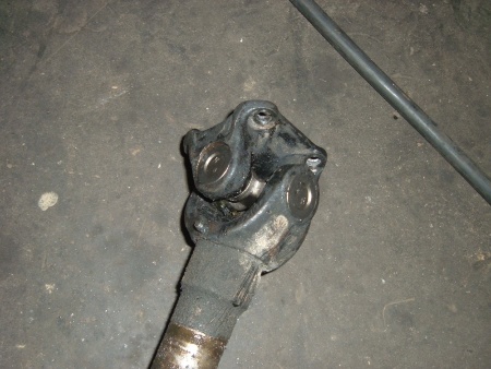

ensuite on vires les croisillons d'arbre de transmission
ca c'est fait

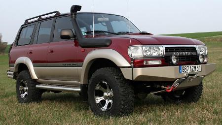

a venir,pare choc ar avec porte roue,jantes,treuil,schnork,interco,radiateur afrique etc...

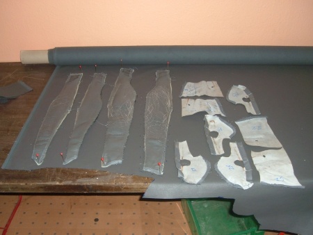

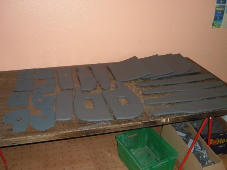

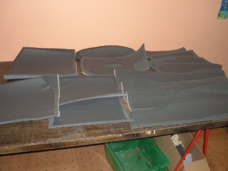

donc apres avoir dehousse les assises et dossiers,j'ai decousu l'ensemble des morceaux pour en faire des gabarits,on se retrouve avec ca
apres tracage,decoupe du simili,l'ensemble des pieces vas etre monte sur mousse pour donner du moelleux et ratrapper l'aspect cuir

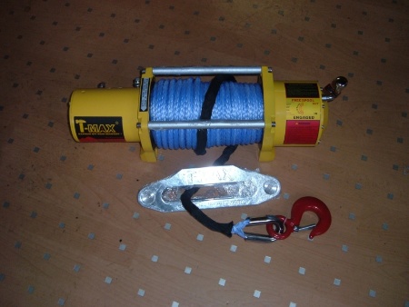

ayez,y a du matos qu'est arrive,on commence avec le tout dernier des tmax,livre avec corde plasma

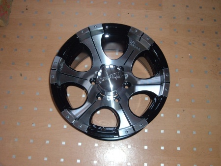

ensuite arrivage des jantes,des dick cepek en 8x16

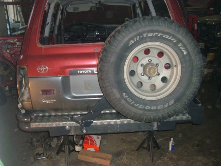

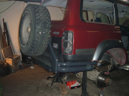

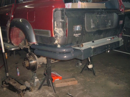

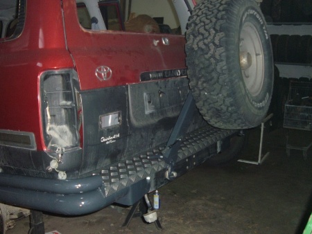

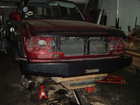

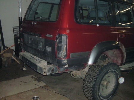

le pare choc ar est egalement la,on vas faire un montage a blanc,avant de tout redemonter pour passer en peinture
montage du cote gauche
ensuite le cote droit et le porte roue
j'aime bien ce pare choc,tres costaud et pas cher,y a meme le petit verin qui tient la poignee fermee
a suivre....
avant assemblage,les morceaux necessaires pour deux assises

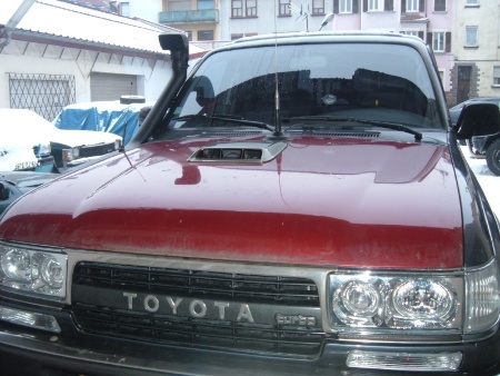

la suite,pose de la prise d'air en prevision de l'echangeur :wink:

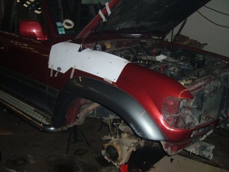

j'ai opte pour une nissan patrol,je trouves que la forme colle bien avec celle du capot,elle a bien sur etee posee decalee pour optimiser l'arrivee d'air sur l'echangeur
oui,le capot est sur mon hdj,ca me permet d'envoyer le mien a la peinture :lol: :lol: merci client :wink:
je trouves l'aspect vraiment sympa :wink:

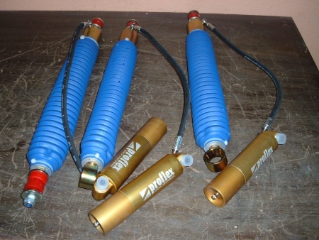

les proflex sont la,du beau matos
reste plus qu'a monter et regler tout ca ...

Encore du beau travail ....meme si je trouve le PC arriere un peu deplace par rapport au look general 8-)

ou a tu trouve le porte roue arriere,je suis a la recherche d'un pas trop chers
les kaymar et autres sont super mais.............. :oops: bonjours les roros
Kangourou Jack a dit:
tres beau travail Regtroll
merci les gars
@ jack,je distribue ce genre de produits,de memoire c'est dans les 700 roros avec le porte roue demontable et fermeture par verin :wink:
j'ai le catalogue au depot,je te fais ca demain :wink:
par contre c'est francais et fabrique a l'unitee donc delai entre deux et trois semaines :wink:
