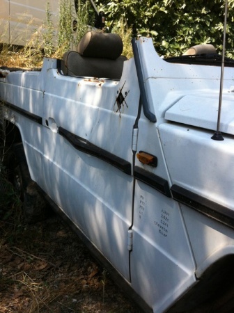

photos de l'épave ?
J'ose pas … :redface:
Bon OK c'est une épave, hein !!!
Châssis sain, transmission complète avec moteur 300GD et boite 5.

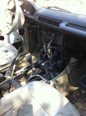

Premier but : faire démarrer le bazar (faisceau coupé) … et savoir l'arrêter.
Puis débloquer le mécanisme de sélection de vitesse, il est grippé et ne passe que 3 et 4.
Comme ça je saurai au moins le déplacer !!!

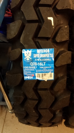

35x10.5R16 prévus (style MT117 ou mes Q78).

pas cool le faisceau couper !!!:razz:adrole.smileysmile
va falloir le schéma pour tout remettre

pourquoi pas en 11.5 la largeur des pneus ?

Je précise que ce n'est pas moi qui ai coupé comme un sauvage !!!!
Le schéma, j'ai (je l'imprime aujourd'hui).
L'autre côté du faisceau (càd les prises avec 5 cm de fils et les interrupteurs), j'ai.
Un Neimann avec clé, j'ai (récup 460 250GD, on va adapter).

J'aime pas les pneus (trop) larges, ça réduit la pression au sol (m'en fout je roule pas dans le sable), c'est plus lourd, faut des jantes plus larges (donc des sous), ça apporte plus de contraintes dans la transmission, et comme j'ai pas 300CV à passer ...

Bah pour le démarrer sans faire les fils ...
Ce sera un bouton-poussoir de sécurité plus tard, avec un coupe-circuit, quand le faisceau sera simplifié.
Vais vérifier en-dessous que les leviers sont bien positionnés, et asperger le mécanisme avec du dégrippant.

les 11.5 sont pas si large que ça par rapport au 10.5
