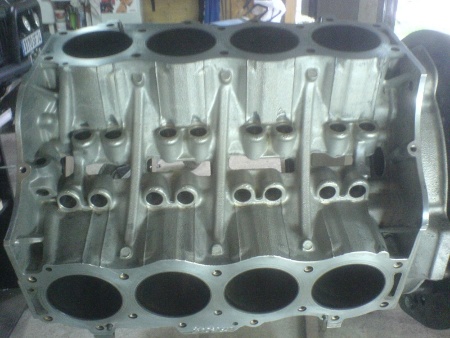

ps: pour nettoyer ton bloc , t'arrose de décap four piquer a madame , tu laisses agir un moment , et tu le rinces au karcher :wink:
tu y fais en extérieur car le décap four sur l'alu dégaze un gaz qui fouette grave , ça pique les n'oeils :mrgreen:
mais y'a rien de tel pour enlever les dépots d'huiles brulées.....
le top : le rincer dans le lave vaisselle a madame...mais faut attendre qu'elle soit pas là :mrgreen::mrgreen:
edit : mon bloc avant nettoyage , celui de droite
et après

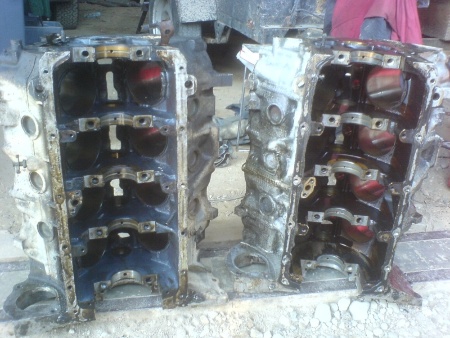

Par contre et pour revenir a nos paliers de vilebrequin, sur ta photo on voit bien la difference entre la forme des brides de paliers "simples" (blocs 3.5 et les premiers 3.9) et ceux a quatres vis .......(j'ai pas dit le mot) ........... des interim 3.9 / 4.2 et les derniers 4.0 / 4.6.
A voir pour comparaison, la photo de mon bloc et aussi celle du bloc Mercedes dans le post Crixus (pour nous enerver).
Tiens, en restant dans cette histoire de paliers, je viens juste de voir, sur tes deux blocs que celui de droite serait plus récent, non?......pas facile a voir.....mais je commence a avoir l'oeil.
Est ce que tu aurais encore, les numeros frappés sur les blocs (HRC ou NRC + quatres chiffres .... pour la réference fonderie et celui de reference moteur (type et annéee) frappé en dessous d'une des deux culasse).

c'est 2 3.5L , pas 3.9 donc pas "crossbolted".
cette photo me sert de comparaison entre un bloc de 1ére génération et un de dernière.
tu as raison , celui de droite est un bloc 3.5 de dernière génération en haute compression , 9.35, qui m'a servit de base pour mon moulin , n°25DO80464B , qui
était sur un range efi 3.5 en retour de vol , de 110 000km :wink:

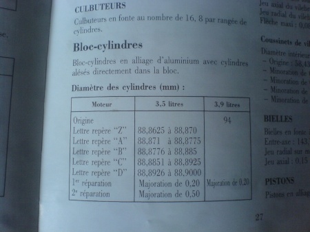

en grade B , correspondant a la taille des pistons .
pour info :
donc , plus la dernière lettre est p'tite , plus le bloc a des possibilités pour le faire "durer "en augmentant la taille des pistons avant de passer en cotes réparation....(sur un 3.9 , y'a que 2 cotes....d'ou mon choix de rester sur un 3.5)
l'autre , celui de gauche , est un basse compression , 8.25.
la différence principale se situe au niveau des paliers de vilos .
y a pas les renforts dans le moulage du bloc comme sur les
blocs après 1983.:wink:
le top , pour consolider les paliers sur n'importe quel bloc, v8 rover ou autre , c'est la girdle plate , "crossbolted" ou pas.

ps : donne moi ton n° de bloc complet car pour 38A , je trouve :
38A00001A
SD1 factory recon 9.35:1cr
1982-1987
chelou :icon_rolleyes:
Je vois que tu as de la doc.................
Mes numeros de bloc;
36D.......C c'est donc un CR 9.35 / 1 et les marquages sur sur bloc sont HRC 2411 WYF 11
Et ce serait un 3.9 / 4.2 last interim A38 block de type 6 (april 94 / Oct 98).
Le A38 correspond a un type de bloc et non une correspondance avec le numero moteur et sa cylindrée (36 pour les 3.9)
