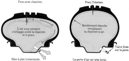

Pour l'entaille je vois pas bien comment l'aire va aller jusqu'au pneu ?
Ce que tu as mis en image n'est pas le meme principe. Tu a la valve d'origne pour le pneu, plus celle pour la chambre qui va remplir la chaussette de la beadlock.
Donc la chambre tu a la valve pour gonfler le pneu, vu la pression l'air rentre sans soucis sans changements si tu utilises un vavle standard pour ton pneu.
Par contre, pour dégonfler, il faut faire l'encoche dans la valve, sinon la chambre a air bloque la valve et il faut donc dégonfler la beadlock pour dégonfler le pneu.
