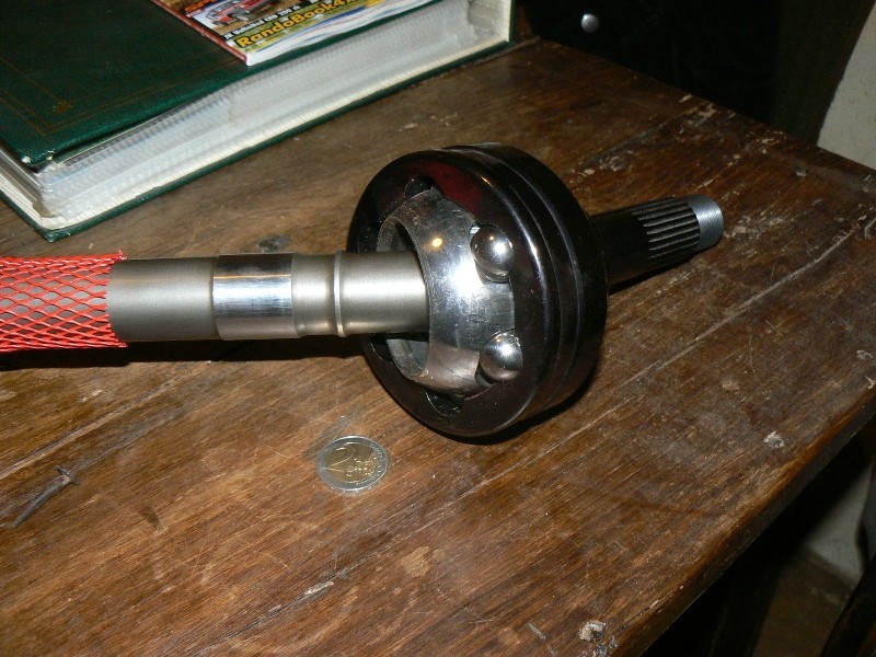

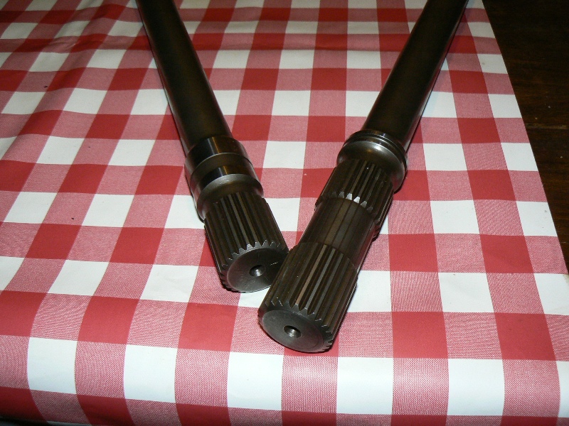

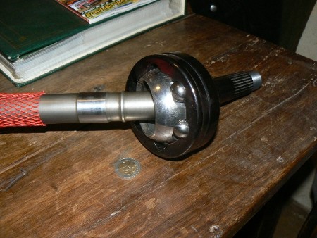

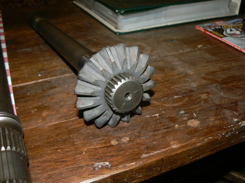

Euro4x4Parts m'a offert des p'tits trucs sympa pour mon pont avant...
Le planétaire, c'est juste pour vérifier que ca rentre :
Les joints, je les avais déjà, mais pareil, c'est pour vérifier que ca rentre :
Donc, c'est des demi-arbres RCV :twisted:
Ainsi, mon pont avant va être 100% RCV. Garanti jusqu'au 37" inclut.
Ca ne veut pas dire que je ne vais plus casser, mais que ca va être bien plus difficile :mrgreen:
Et en toutes états de cause, c'est garanti, donc....

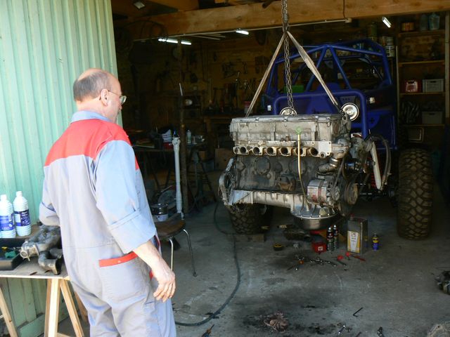

Je vais faire quelques travaux sur le TdT la semaine prochaine, dont le démontage du pont avant pour changer roulement et autre consommable. J'en profiterais pour te faire des photos :wink:

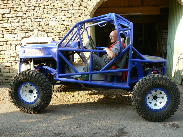

Ah oui, et aussi, je coupe le toit... Si tous ce passe comme prévu, même très vite :pirate:
Oups :icon_rolleyes::icon_rolleyes::icon_rolleyes::icon_rolleyes::icon_rolleyes:
Explication.... Ca fait 2 jours que je bosse comme un ane sur mon char. J'ai tous remis a neuf. Pont arriere, pont avant, bloc, moteur, treuil, AS, etc... Graissage, nettoyage, changement de 2 ou 3 trucs. Bref, il était fin prêt pour le rasso.
Et ca faisait un moment que je me disais que j'aimais pas le haut de ma cage...
Ben j'suis allé m'acheter quelques lames pour ma sci sabre, et hop !
J'vous raconte pas la tête des voisins quand ils m'ont vu découper ma voiture dans la rue :mrgreen::mrgreen::mrgreen:
Voila, malheureusement, je pense pas avoir le temps de refaire ca ce WE, mais ca va être pour TRES vite :twisted:

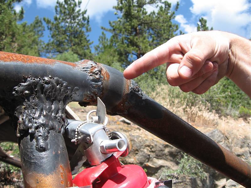

une soudure comme ça c'est surment plus dur a faire qu'une bien faite :D... ça fait peur quand méme :icon_eek:.
Oui m'sieur :wink:
En fait, l'arche que j'ai conservé a l'arriere, je vais le doubler par le même mais 10cm plus en avant et légèrement plus haut (genre 3cm), et je vais mettre un p'tit tube tous les 20cm pour les relier ensemble.
Ensuite, je tire a l'horizontale jusqu'a l'avant.
Pour la "baie de parebrise", je vais faire un truc qui lui donne un air méchant, et pas triste comme la version d'avant.
Je ne remet pas de capot. Je vais a la place fabriquer un truc en tube démontable qui va venir se prendre sur le V du pare-brise.
Le tous en essayant de dégager une "ligne" de l'avant vers l'arrière.
C'est juste un ligting a l'arrache. Car de toute façon, il faudrait refaire entièrement le chassie pour vraiment faire un truc génial. Ya tous le matos qu'il faut sur ce proto pour faire un crawler dément, mais le chassie est nul.... 4 AS, swaybar, boitoto moteur coupleux et qui prend des tours, direction hydro, grosses réduction. blocages, tous rotulé, 1m40 de débattement....
