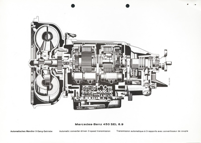

J'suis quand même vachement étonné par le rapport de la 1 !!!
C'est bizarre comme valeur !!!
Sur la boitoto actuel du TasDeTube, j'ai 4,007 de ratio sur la 1 !
Oui, je trouve aussi, c'est super long quand on est habitué à des boites 4 ou 5.
Mais, il ne faut pas oublier que :
- c'est qu'une 3 vitesses et le dernier rapport est souvent du 1:1 (prise directe, moins de frottements, etc ...), donc y'a pas trop de choix pour les autres rapports
- c'est un 6.9 avec 560 Nm de couple
- le convertisseur aide beaucoup au démarrage en multipliant encore le couple
Si tu pouvais renseigner le type de boite frappé sur le carter, juste avant le numéro de série, on devrait trouver d'autres sources pour confirmer/infirmer les rapports ci-dessus.
En cherchant un peu sur le web, j'ai trouvé une autre source avec les mêmes rapports...
Ca me pose du soucis ca :evil:

2.31 en premiere ( avec le couple de ton moteur... ), tu mets 5.3 sur l'Atlas et 5.38 dans les ponts, ça te sort un crawl ratio de 66 !
Pour une boite auto, ca va tirer court... En général on table entre 50 et 60 avec une BVA !!
Pour info :
TH
-350, 2.52, 1.52, 1.00.
TH-400, 2.48, 1.48, 1.00
Y a pas une grosse différence !
Ben actuellement, j'ai environ 55 de ratio, avec mes 37".
Et franchement, je trouve que ca tire long !!!
Je pense plutôt partir sur le ratio 6:0 pour l'atlas.
Ca donne dans les 74 de ratio. Et ca me parrait mieux avec des 42" voir des 44" :mrgreen:
J'aime vraiment quand ca tire court...
Mais bon, c'est vrai aussi qu'il faut que je me mette en tête que 560 de couple, c'est quand même beaucoup :lol:
Voilà, tu t'inquietes pour rien ! :mrgreen:
Ben en fait, ce qui me fait bizarre, c'est par rapport a la boitoto du tdt. J'ai 4 de rapport sur la 1.
Mais je pense que c'est pour compenser le fait que la reduction de la BT est vraiment pas terrible...
