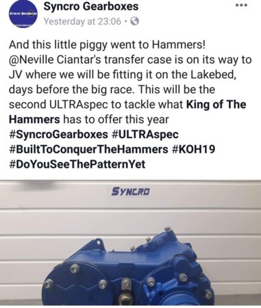

Ps: j’avais lu le sujet de la LT 230 pour l’ultra4 sur pirate.com, un grand tracacé le Mr. Mais c’est du beau boulot
Pas sur !!! 5 pneus ça pique un peu aussi et monter des pneus plus petits, en plus de perdre en garde au sol, fait perdre aussi en motricité. C'est pas vraiment ce qu'on recherche !!!
Nous, on fait l'inverse ! On monte en taille ( 38,5 dés qu'ils seront dispo !!!:evil: ) sinon avec les couples coniques courts la réduction est bien , on pourrait passer des 40 sans problème. Le problème avec la lt230 c'est qu'il n'y a qu'un seul ration en gamme courte alors qu'en longue on peut en avoir au moins 4 différents.
Il vaudrait mieux avoir un ratio de bt plus court et revenir sur des couples coniques moins réduits (question solidité).
oui mais pas dispo: "no longer available from Ashcroft - sorry ! " c'est eux qui le disent !
Ashcroft ne le produit plus pour l'instant. Source: Dave Ashcroft.
