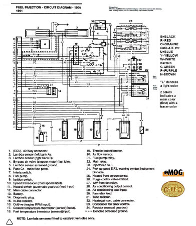

et t’en penses quoi de leur piquage sur les bornes de l’écu ? C’est bon ?
oui, c'est le shéma de la prise d'origine,
attention , certains ont essayé de faire des cables en rs232, il y a des interférences, le mieux c'est le cables à 35 livres en usb, des fois tu as le log avec, sinon, google est ton ami
si il doit refaire le branchement de la prise, c'est là

Changer de sonde, tu imagines bien que c'est fait ! Bon ça n'a pas été facile...Le problème c'est que je ne peux pas monter dans le proto pour le démarrer , le faire chauffer et lui tirer dedans pour voir si ça marche ! Seule solution le contrôle. Il va aussi falloir que je contrôle mieux le circuit entre les 2 sondes ( ldr et carburant) et le potar car tout est lié ( voir schéma au dessus) mais ça non plus je ne peux pas le faire seul !

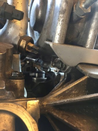

:mrgreen:Voir la pièce jointe 131310 Un pote (Luc Raufie) roule sur ces v8 Rover un alternateur bosch 150A refroidis par le ldr de mercos/bmw/LR (range sport moteur bmw 4.4) au breslau depuis plusieurs années et ras .:wink:
HS on :
J'avais déjà regardé pour cet alternateur, mais refroidi par eau alors que sur le corps il n'y a pas de branchement pour les durites ... Peux-tu m'éclairer comment a-t-il fait son montage ?
Merci :wink:
HS off
Japet74
La Poudrasse
On voit les 2 raccords sur cette photo , un dessous et un sur le côté.
