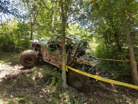

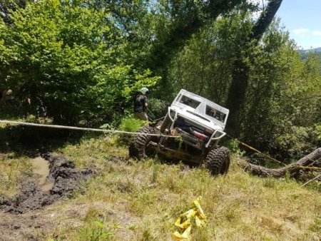

Après une semaine plus que chargée avec la victoire sur la manche 4 du Challenge 4X4 Extrème à Bulles (Julien et Fred) puis le Landrauvergne où nous avons gagné le mini-challenge Extrème et fait un tournage pour M6 (Turbo), l'Xlight rentre au garage pour une grosse révision.
Au programme:
- révision de la boite auto (retour chez Ashcroft)
- boite de transfert qui a mal aux dents
- ponts: révision des blocages et passage en pont de Y61 à l'AR.
- nouvelles suspensions
Le moteur aussi va passer sur la table d'opération . Même si maintenant il marche (enfin) très bien, une petite cure de jouvence lui fera le plus grand bien et on en profitera pour lui faire une petite prépa.
La liste n'est pas exhaustive....
Bref , l'été sera chaud du côté d'Agen ....!
Mini Challenge Extrème Landrauvergne 2018
received_10215286994821500.jpeg received_10215286995381514.jpeg received_10215286996621545.jpeg
