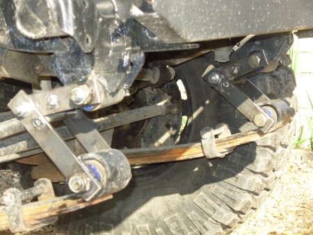

[Reportage] Z-BOX & Jumelles type REVOLVER.
Ok merci, Azimut . Les jumelles pliérs me donne +10 et une fois déplier + 17, mais faut que je mesure réélement car c'est ce que ma dit celui qui me les a faites, donc avoir en reel , en tout cas merci pour tout les conseils :wink:
Lolo33 a dit:
The Bargeots a dit:
Juste pour documenter, voici les effet nefastes d'un retournement de jumele:
Oui, j'étais là c'est moi qui ai pris ces tofs..... :shock:
C'était pas beau à voir...... :?
Salut Lolo , :mrgreen:
Te rapel tu quelles jantes utilisées ton pote pour jumeler les roues :?:
Des jantes de 4x4 modifieés ou des jantes d'utilitares (entraxe) :wink:
Gui43 a dit:
11 cm et 17 cm
il a raison
Wil a dit:
Lolo33 a dit:
The Bargeots a dit:
Jantes 4x4 soudées :wink:

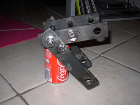

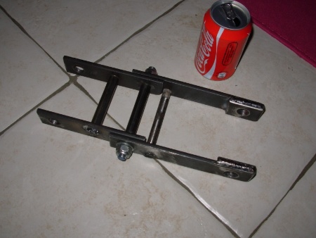

salut à tous de mon coté je suis en train de me fabriquer des déployables
ça va me permettre de gagner quelques cm en débattement... je vais surement voir pour associer à ça le système d'articulation rouge qu'il y a en haut de page...
    123.8 KB · Affichages: 1
    118.1 KB · Affichages: 1

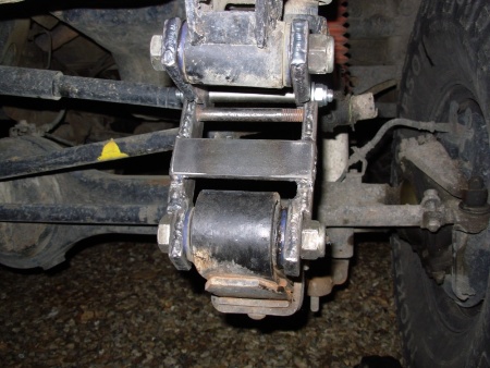

Pour mon BJ71... le travail de ce matin
je n'ai pas encore fais l'arrière et je n'ai pas encore fais de test non plus, juste aller retour au Mc do à 3km en leur mettant grave pour voir la rigidité!!! apparament ça n'a pas bougé...
    247.8 KB · Affichages: 1
    187 KB · Affichages: 1
Ladurite a dit:
Gui43 a dit:
Interressant, c'est pour qu elle vehicule ?
Salut Ladurite,
super boulot, par contre t'as pas peur question épaisseur?! parcequ'un bj71 c'est quand même lourd. J'avais fais des simples en + 6cm pour mon bj73 et en fer plat de 6mm d'épais et 60 de large et sa travaillait dur même après ajout d'un renfort.
Tlcbj73 a dit:
Ladurite a dit:
Gui43 a dit:
Salut Ladurite,
bin si justement, je me pose la question, j'ai utilisé du 7mm d'épaisseur et j'ai la sensation que c'est léger quand même... je vais rajouter un renfort sur la partie infèrieur, et peut être doubler l'épaisseur des parties latérales... je ne sais pas trop, à voir...
Bon ça me plaisait pas donc j'ai tout renforcé,
on passe de 7mm à 14mm et j'ai rajouté deux renforts en travers sur les deux parties...
là ça devrait tenir...
    172.8 KB · Affichages: 1
