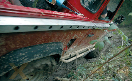

je réfléchis aussi à un système de sliders latéraux dans ce genre là:
peut être des élargisseurs de voie, car malgré les jantes à déport, les 33 viennent toucher les supports d'amortisseurs arrière en débattement costaud
une fois les décisions prises des élargisseurs d'ailes
et ce sera fini pour le moment....
par la suite ptêtre une petite modif de la carto moteur
et si jamais je dois faire plus de tt avec blocs....
(mais pour le moment je roule toujours en auverland en tt pur lol )
    116.1 KB · Affichages: 2
