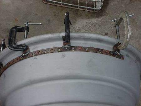

En effet je parlais de la boue entre les deux cerclages vu qu'ils n'ont pas de talon comme les vrais beadlooks mais bon si tu as comblé l'espace par du sillicone alors la boue ne rique pas de se loger à cet endroit.
Quelques photos précise de vos montages seraient je pense les bienvenues. Car je n'ai encore jamais vu :Panneau16: , en réel, se sytème de rings à souder, des photos de vos réalisation :Super14: meme de la marche à suivre pour effectuer cette modifsur des jantes standard seraient les bienvenues.
:merci:
Landouille65 a dit:
:merci:
a non atention on a les memes que les vrai ya la meme gorge :wink:
pas d'espace

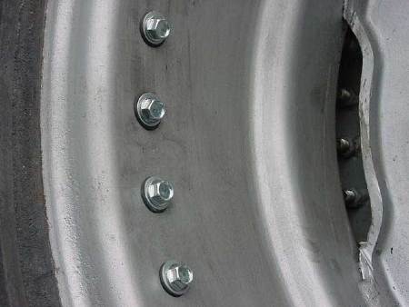

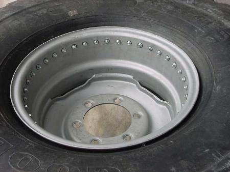

qq'un peut expliquer le principe adopté par ce gars de pirate4x4.com ?
sont-ce uniquement les vis qui dépassent qui tiennent le talon...?
Procedé destructeur qui consistes a visser le pneu sur la jante, methode utilisée pas mal y'a quelques années de ça en motocross, trial...
Le probleme c'est que ça detruit le pneu et une fois demonté il est consideré comme inutilisable, car après bonjour les fuites au niveau de la tringle...
C'est tout bete a faire: Une visseuse, une bonne poignée d'autoforeuse siffisement longues, et voila un jeu de Beadlock :mrgreen:
