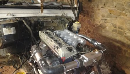

Merci ! Car je n'avais jamais fait d'entretoise ni adapter un moteur totalement différent, maintenant je sais faire ! le défis ! je voulais un 6BT mais trop lourd, trop chère là le moteur m'est revenu à 0€ avec la vente des pièces de la voiture et j'en ai encore à vendre
Un td5 n'a pas 200 cv d'origine du coup moins fiable sûrement plus léger par contre
Si je veux lui mettre 300cv je peux avec une pompe Dieselmeken ou pumpuk c'est indestructible en configuration d'origine
Coté négatif c'est que je perd en couple avec la pompe que j'ai mit 215 Nm(le mec qui a sortie la dynosheet et full stock et en 5.5) à la roue c'est pas ouf je verrai pour jouer avec la richesse...
Etpuis merde c'est Mercedes , jsuis Fan :MDR49::MDR49::pirate::pirate:

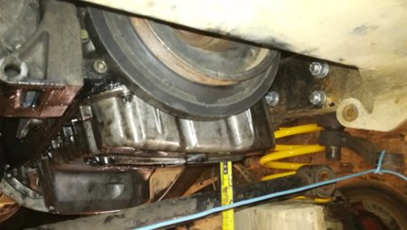

Les 2 doivent être parallèles quand elles sont fixées afin que lorsque la suspension travaille cela ne créée pas de mouvement parasites au niveau du volant, lors de la compression de suspension ton volant va tourner a droite ou a gauche car la barre de direction ne parcourra pas la même distance.
Dac, je pensais que du moment qu'elles avaient le même sens ( les deux barress n'était pas croisé ) ça le faisait ...

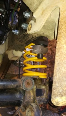

Du coup j'vais partir la dessus , la je suis en position de roulage, j'ai 100mm de compression et 30mm entre mon Carter et la barre . Va falloir que je sorte la cintreuse ...
Est ce que la barre d'origine patrol cintré va supporter en roulage ?

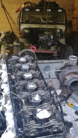

Un peut de news, Montage du def en v12 avec deux 606
Miamiam

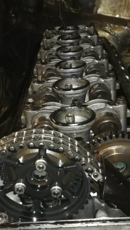

Nan en faite ca recule plus que ca avance je change le moteur donc je remet toutes les modif sur l'autre bloc, je vous laisse deviner pourquoi...???
nan 3bougies de bloqué dans la culasse et au vu du prix de l'extraction..
j'ai eu un 606 entier sans les injecteurs pour que dalle (meme pas le prix d'une seule extraction) , à peine rodé et turbo quasi neuf...

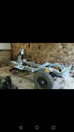

Le def, le moteur est monté le refroidissement aussi, je lui modifie la traverse arrière pour monter un treuil. Ensuite je demonte tout, le chassis partira en galvas, je met la carrosserie propre puis remontage complet avec pompe préparé si les essais vont bien..

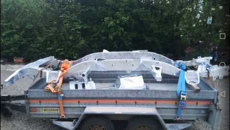

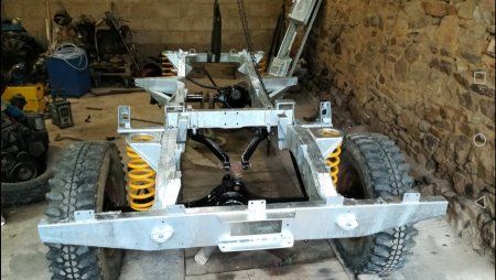

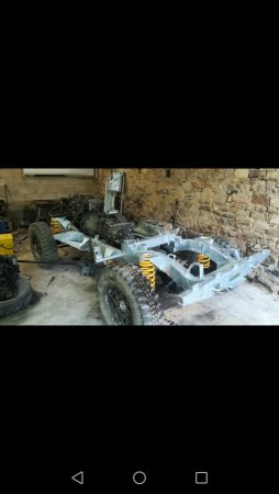

Bon je pourrai ouvrir un autre poste car je recommence de zéro Avec mon châssis et le tablier que je vien d'aller chercher au galva
Ca était long de tout nettoyer (intérieur) + sablage au karcher
Ca restera donc on 90" pour un bn moment et avec des gros gommare

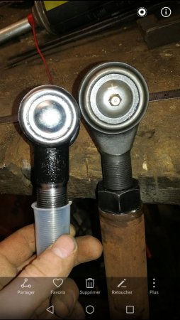

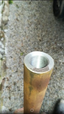

Barre de direction et accouplement usiné ca risque que pas de bouger..
Noter la Difference entre 15€ et 30€ pour une rotule ....

Le pont avant attend le bloc

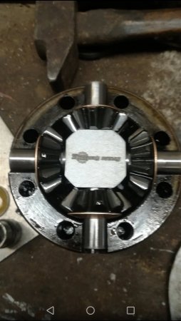

La Bt attend sont kit roulement la croix du diff renforcé

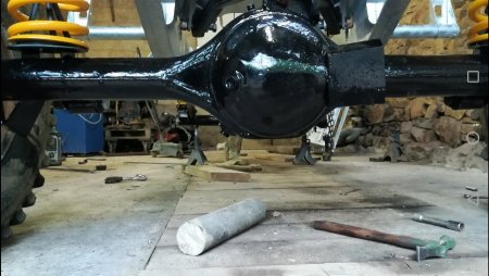

Les Ponts sont couper pour gagner 2cm de garde au sol

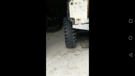

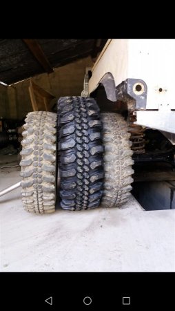

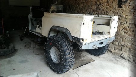

Oui vendu pour du 38mais c'est 36,5/12,5/15 je les commanderai une fois la carrosserie posé car je suis en hauteur d'origine voir plus bas donc j'aurais les passages de roues a refaire totalement

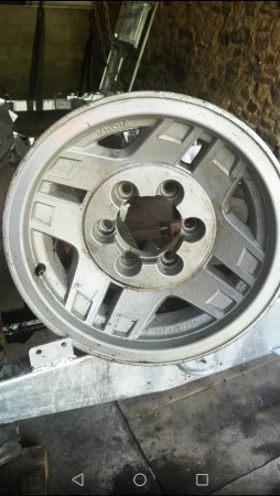

Monté sur jante toy alu usiné pour passe l'alesage a 110
Ca etait la grosse reflexion/prise de tete niveau taille de roues par rapport a l'empatement (90") car théoriquement je lis partout que faudrait que je passe en 100 voir plus pour du 36,5
Sauf que pas mal de voitures roule en empattement "normale" mais avec des portiques (vitara ne notre voisin normand) une jeep du sud ouest, 105" portique et 38,5" ect
Et je parle même pas des gr (92") en +15cm avec des 37
donc mon petit 90 sera toujours plus stable en straight axles qu'eux, meme avec des 38" et je pense pas faire de rapide..

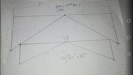

J'avais fais un petit schéma a l'échelle avec les cotes de la jeep (qui est stable) en comparaison avec mon def en 36,5 on voit bien que la jeep meme avec un 105" n'est pas plus stable que me 90
C’est la position du centre de gravité qu’il faut comparer, pas la hauteur malheureusement ;)
Je suis d'accord mais des gros pneus + portique, c'est juste enorme les portiques.. Ca te rehausse tout de suite de 150/200mm ton Cg
J'suis sur qu'au finale mon CG est plus bas dc plus stable
J'ssaye juste de me rassurer de pas avoir modifié le châssis avant le galva
Est-ce que tu prend en compte que les ponts portique, c'est du poids en bas ? Car cela joue sur la stabilté... La jeep que je t'ai montré a très peut de poids en haut...
je ne comprends pas bien le rapport entre l'empattement et le centre de gravité??? la largeur de voie oui mais l'empattement, en descente, monté oui pour la stabilité casquette ou tonneau arriére mais là??? vous pouvez m'eclairer, merci et le vitara vu le poids d'origine il doit pas bien avoir trop de mal en dévers au vu de l'elargissement

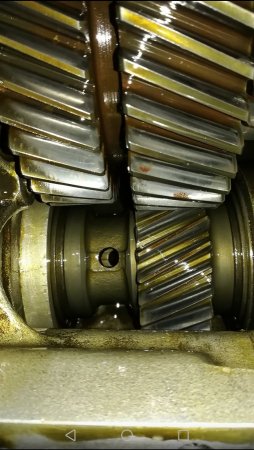

Bizarre j'ai un arbre primaire qui a les percage pour la lubrification de l'arbre de Bv donc top !

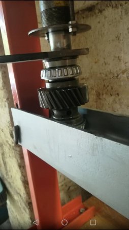

Montage du kit roulement synchrogearbox avrc le crois renforcé en 300M

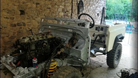

Montage du bloc avant

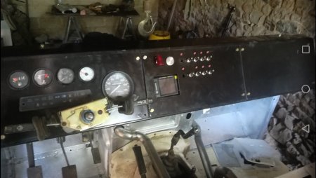

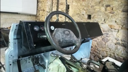

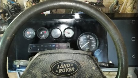

Essaie pliage pour le tableau de bord alu !
a la basse je j'etais e souple à certain endroit, j'ai tout repasser en dure , on apercoie la tuyauterie ci dessous

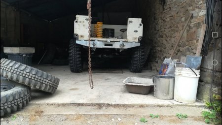

Ne faisant pas partie de la sélection de figurants pour accueillir notre merveilleux Président sur le chantier naval, je suis payé a la maison , j'ai donc pu monter mes pneus !! 38X12.5X15 91.5CM 50kg/roue monté sur jante en 8 + chambre à aire

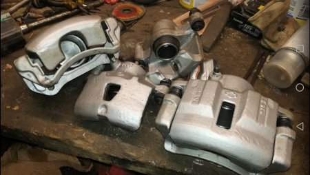

Refection des etriers a neuf !
ah tu doit pas être à la taille manequin pour l'acceuil du président au moins tu a été payé, c'est top, et bravo bel ouvrage

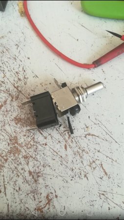

Précablage des communs et modif des inters a levier pour avoir le voyant en veilleuse et pas en position "on"
