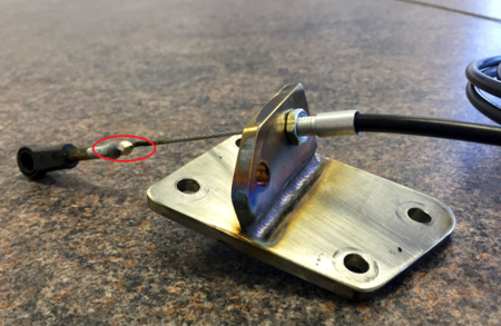

Supression du réchauffeur de gazoil (malheureusement) pour mettre mon support de câble d'accélérateur IMG_20171113_171227.jpg IMG_20171113_161049.jpg
Salut !

Membre du personnel
Administrateur
Si il ne travailles pas en flexion est que plein gaz ça ne lui tires pas sur la gueule il n'y a pas de raison que ça tiennes pas....

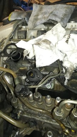

Tu vas les changer tes bougies de préchauffage ?
Cotentin
Franchisseur Extrem.
Oui mais c'est préférable de le faire moteur chaud sur ces p*tain de culasse , j'ai essayé à froid , j'ai pas voulu insister ! je le ferai a la fin
J'ai mit de la 15/40 est-ce que ça peut faire claqué le moteur ?
Pedroland25
Hillbilly deluxe
Membre du personnel
Equipe du site
Ouais d'après ce que je vois elles ont l'air assez capricieuses ...
Non, et c'est un moulin qui claque pas mal d'origine...
Cotentin
Bn ça sent vraiment pas bon pour les bougies..
