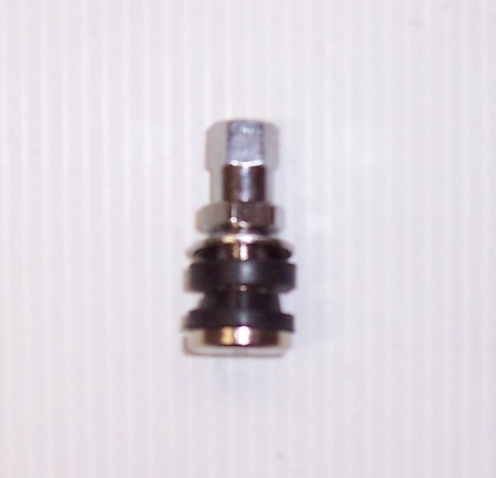

2 questions :
Ta DA ça va ? Elle a toujours l'air aussi dure à tourner et la pompe fait toujours un bruit zarbi...
Pour ta BVA, ta mise à l'air est située ou ?
salut,
un modèle de valve a visser, comme nous en avons parler ce week end ( origine moto ou poids lourd)
    38.2 KB · Affichages: 3
Merci Olivier :wink:
Pour la DA, je vais voire si je peux ouvrir la pompe PSC car c'est elle qui pose problème :iconfused:
pour la la mise à l'air, elle est simplement trop courte :padrole.smileysmile
