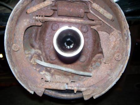

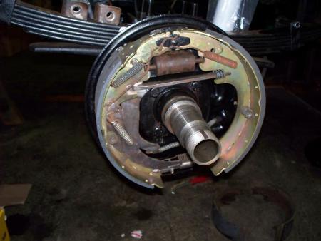

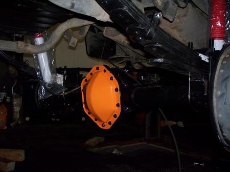

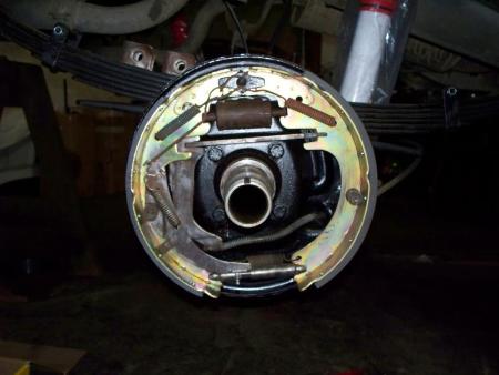

si tu monte un 60 AV et un 14 bolt AR
tu ne poura pas mettre de jante en 15" ca ne passe pas ou alors modif
complete des freins (surtout a l'arriere)
MIC bravo beau boulo :Super14:
Il est vrais avec c'est pont c'est du 16 mini
Pour les croisement on vera, à l'avant ça devrait aller car j'ai retailler les ailes, et à l'arriere je pense que je vais devoir tailler un tout petit peut, faut que je le mette en croisement pour voir, mais je dois attendre d'avoir mon arbre arriere :mrgreen:
