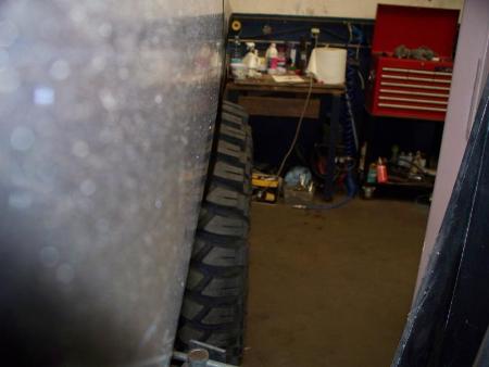

alors aujourd'hui apres un petit retaillage des ailes avant et petite revision des freins, essais grandeur nature!! :mrgreen:
c'est comment dire..... c'est MONSTRUEUX, on a l'impression que rien ne va l'arreter ça grimpe partout au couple, j'adore, j'ai fait des essais avec les pneus gonfler condition route (2,5bar), ça va deja tres bien, et j'ai enssuite essayer à 1bar, c'est énorme, place au photo :twisted: :twisted: :mrgreen:

BRAVO !!! superbe ton blazer , mais a mon avis pour etre "a l'aise " je sais pas si il vas pas faloir que tu tailles encore un peu dans les ailes ...
il a raison, car entre les essai en statique et ceux en dynamique, il y a toujours une différence, coupes encore un peu les ailes :wink:
Rul a dit:
j'ai passer ma journée à faire des essais dynamique, les photos que vous voyer sont juste des pose photos, à l'arriere pas de blem, en croisement maxi des deux coter ça passe.
à l'avant, en croisement maxi,ça touche encore si je veus braquer à fond, mais c'est deja moins génant qu'avant, mais faut que je retaille encore, mais je suis deja contre la paroie de la cabine, donc maintenant, ça va etre plus de boulot!! :twisted:

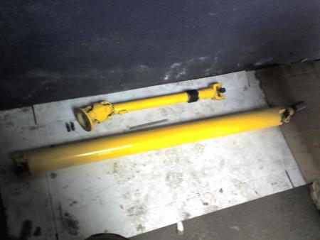

des news du blazer:
donc apres le rassemblement, je peut en conclure que c'est un tres bon franchisseur, il passe partout, sur le terrain, tout ce que j'ai essayer je suis passer, et j'ai essayer les choses les plus dure ou il n'y avait pas de risque de faire de la carrosserie.
montée impossible, monté de l'enfers, les alligators dans tous les sens, et tout les passages simpa avec de gros croisements, toute la zones des bois au fond du circuit. tout est passer je suis super satisfait.
J'ai fait 90% des passages au ralenti sur le couple, c'est enorme :twisted: , ce moteur va vraiment bien en TT :twisted:
J'ai pu noter qu'il faut que je retaille encore les ailles ça frotte en condition extreme, la direction qui est un peut legere, je pense opter pour une direction PSC à l'avenir.
je suis super satisfait des pneus, du moins sur la roche et le sec, pour la boue on vera cet hiver!! :twisted:
donc sinon, j'ai installé la glaciere electrique entre les sieges, juste avant le rassemblement, ça fait office d'accoudoir et la boisson et le casse-croute reste bien au frais :twisted: :
enssuite j'avais des petits soucis pour atteler ma remorque apres la réhausse, l'essieux avant ne toucher plus le sol :mrgreen: :shock: , donc j'ai fait venir un "hitch ball mount" droper de 8" pour que la boule retrouve une hauteur correct:
voila pour le moment, la suite au prochain episode :twisted: :mrgreen:
