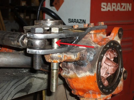

Vraiment pas mal cette idée pour les biellettes! Moi je pensais me prendre en haut et en bas du pivot comme ça sa me fais 8 boulons au lieu de 4!
A voir au moment venu!
Merci pour la réponse et pour les photos
tu y met pas une entretoise pour le serrage de cette vis ??
