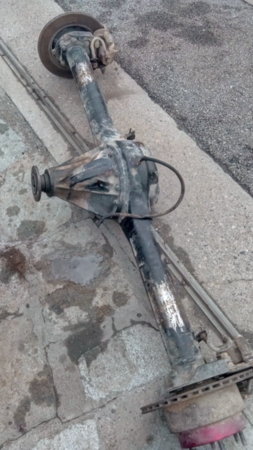

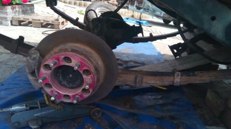

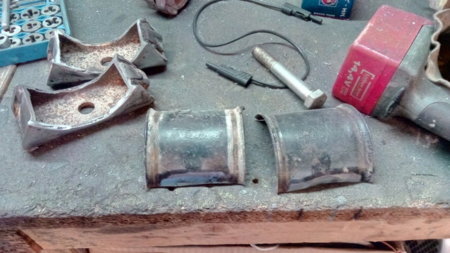

Le pont est en bas, les supports dessoudé et l'ensemble est nettoyé
Je profite d'avoir de la place pour virer le réservoir.
J'ai commencé a dessouder les supports d'amortisseur mais la pluie ma stoppé dans mon élan
Les avancées:

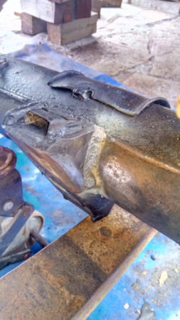

Les supports de pont sont ressoudés,
Les supports d'amortisseur sont pointés

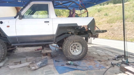

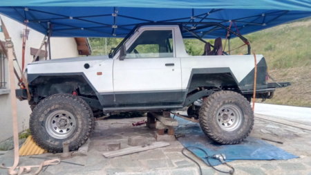

Le pont est en place,
Les support d'amortisseurs et de durite de frein sont ressoudé,
Ce matin, grand luxe, j'ai reçu la tonnelle et j'ai eu un coup de main cette aprem
Maintenant, je bosse presque au sec.
Demain aprem, objectif finir la durite de frein, rebranché le bloc, remonté les amortos et envoyé l'arbre de transmission pour qu'il se fasse rallongé.
Restera juste attendre la reservoir de Go et recouper les ailes arrière

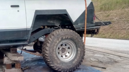

On continue le remontage,
Les durites sont faites et les freins sont purgés, les amortisseurs sont remontés.

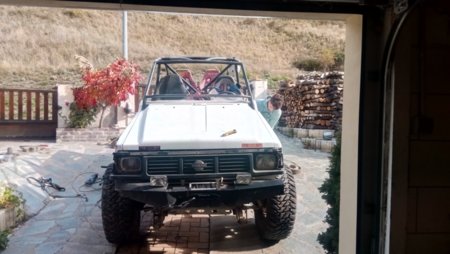

Et il est de retour sur ces roues
Il va encore que j'en enlève des morceaux :twisted:
Voila, c'est fait le premier coté est fait

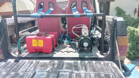

Voila, c'est fini. Enfin presque, j'attends juste le retour de l'arbre de transmission

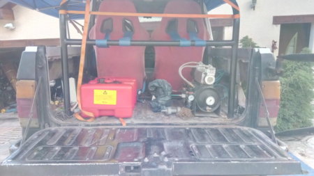

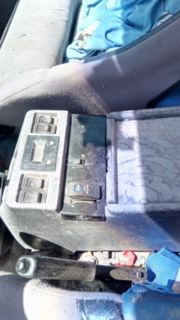

J'ai profité pour mettre un interrupteur a l'avant pour démarrer le compresseur
Le réservoir et le compresseur sont en place dans le coffre
J'hésite un mettre une tôle déployée pour protéger le réservoir et le compresseur des éventuels projections. Mais j'aime bien comme ça.
Vous en pensez quoi ?

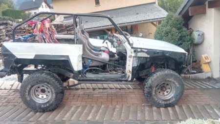

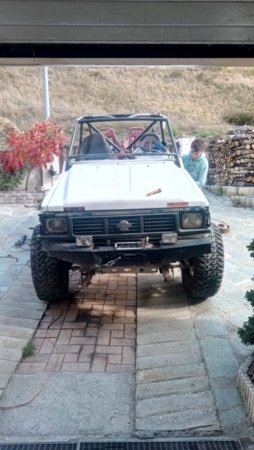

Le patrol va plutôt bien en franchissement mais j'avais un petit problème. Une fois dedans je voyais presque aussi bien que Gilbert Montagné.
Donc j'ai sortie la meuleuse
Maintenant attaché dedans, je vois ma roue avant gauche.

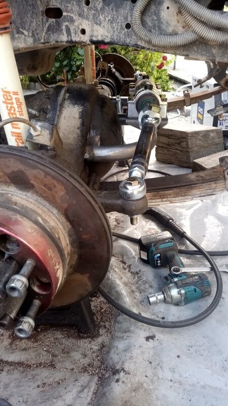

Avancée des travaux.

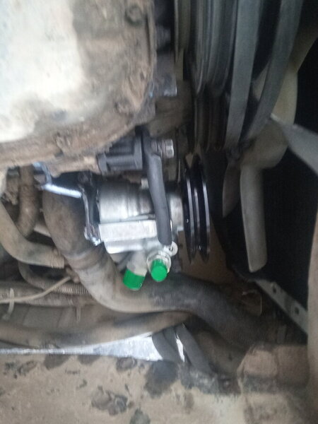

La pompe est en place
Le support est un mariage du support de nissan et toyota pour une pompe trail Gear. J'espère que la greffe va prendre :mrgreen:

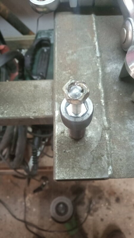

Ensuite, j'ai commencé a regardé le verin. Impossible de trouver une clef 6 pans de 15 chez moi. Donc on en fabrique une
Ensuite soudure des premières douilles au TIG
C'est pas les plus belles soudures, mais je me suis fait plaisir et sa devrait pas lâcher
J'arrive a trouver de la place pour tous le monde sous le capot.
Le réservoir et pile a l'aplomb de la pompe.
Il a fallu sacrifier un renfort sur le capot
L'orbitrol a trouvé sa place au meme endroit que l'ancien boitier de DA
Le vérin est également en place
