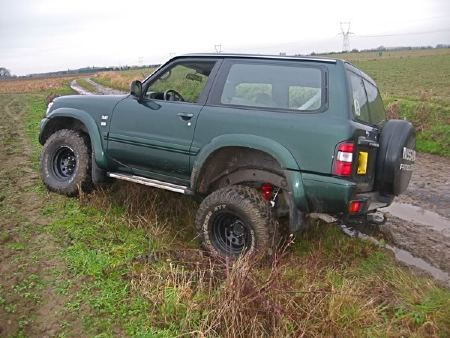

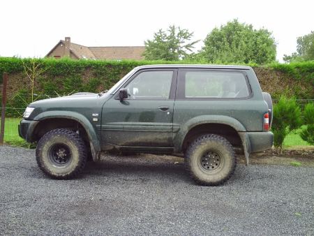

Montage et essai des roues. Sur route c'est un peu plus flou, normale vu la hauteur des flanc mais agréablement surpris par le peu de différence comparé aux 33 surtout niveau accélération. Ca tire un peu plus mais pas autant de différence que de l'origine contre du 33. Sinon le gain de garde au sol est flagrant, reste à voir en franchissement, faut que je règle quelques problèmes avant :mrgreen:
Les problèmes, les voici : Avec juste un +5 ça frotte bien derrière en croisement sur la caisse, les élargisseurs et la protection de goulotte de réservoir, et un peu devant en braquant sur la bavette. Donc va falloir remédier à ça tout en gardant juste un +5 et le même débattement :mrgreen: .
Devant :
Derrière :
alors perso sur mon ancien 61 qui était exactement même configuration en +5 et roue 35 et jante -25 sa passé nickel avec un body +4. sa frottait nul part.
si tu veut pas de body va falloir que tu te gratte fortement la tête ou changer ton kit suspatte
pour l'avant tu peut regler ton probleme avec ça:wink:

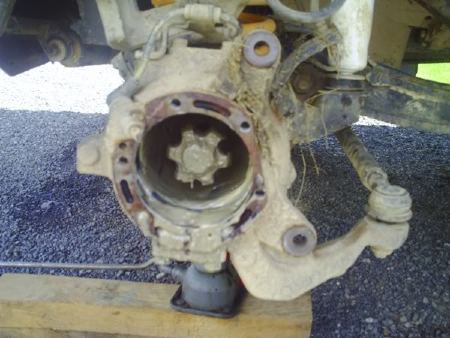

Salut,
petite question, au niveau des pivotssur patrol, une fois que l'on remet la fusée, dans quel ordre doit on mettre les bagues et le circlips sur l'homocinétique ? circlips - bague acier - bague cuivre ou circlips - bague cuivre - bague acier ?
merci

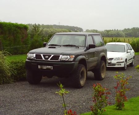

Deux trois photos de ce long week-end... :mrgreen:
Problème de direction flou résolu avec les nouvelles barres de DA
Oui, et faut pas grand chose, 4 roues et un +5 :mrgreen:
Dommage les pare-chocs gâche un peu mais bon c'est plus facile à garder en bon état :lol:
oui, ça gratte :eeek: :eeek:
