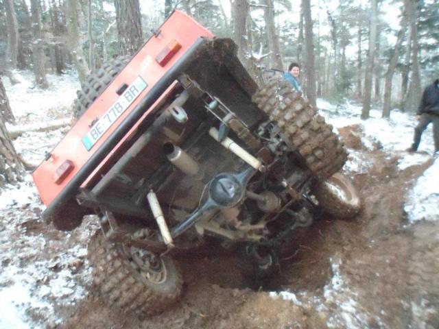

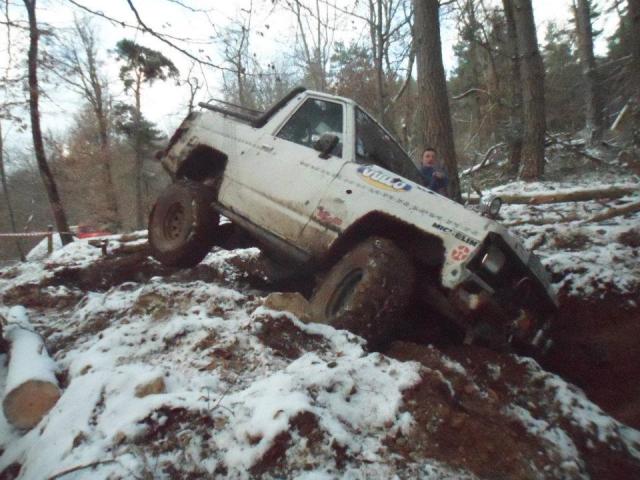

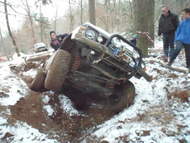

regarde les photos de la zone enneigée
http://4x4-les-deux-vallees.xooit.fr/image/69/6/b/e/zone-flo-alex-2-2fd24c1.jpg.htm
http://img75.xooimage.com/files/e/9/f/zone-flo-alex-2fd22d1.jpg
http://img74.xooimage.com/files/a/4/c/zone-flo-moi-2-2fd24ca.jpg
http://4x4-les-deux-vallees.xooit.fr/toolbarxooit/pics/icit.png
http://img67.xooimage.com/files/7/f/7/zone-flo-quentin-2fd24dd.jpg
