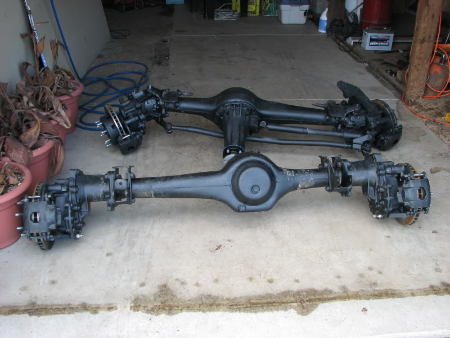

Ponts Mercedes G
Ben y'en as sur le net aussi
Sauf qu'à l'origine c'est des tambours !
    84.1 KB · Affichages: 4
    84.1 KB · Affichages: 5
oui mais les miens sont en pieces détacher comme ça tu voi aussi la taille de la cascade de pignons et du dif :D mais si vous en voulez pas tant pis :(
La malice a dit:
Si, si !!!
Comme ça je les aurai sur mon écran à défaut de les avoir sous mon G !!!
De mémoire, les ponts de 460 doivent se monter avec le transfert Mercos car le sens de rotation est inversé entre le pont av et ar. Donc pas de montage sur défender à moins de tout changer
